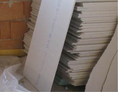

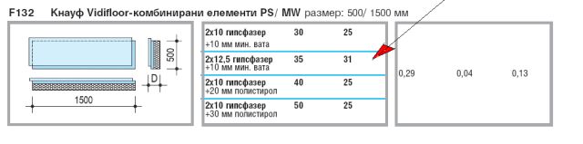

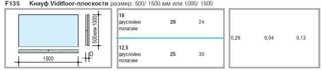

издирвам спесификация на сухата посипка на кнауф / аквапанел /+ актуална цена на литър за София. Ало може и актуална цена на фибран 2 см и на гипсфазерни плоскости от 1 и 1,25 см. благодаря.
The_FAN - специалист
Гипсфазера е 1см и 1.5 см. - 1.25 см. като дебелина няма
Аквапанел не е посипка а циментови плоскости на KNAUF... виж тук
http://www.knauf.bg/knauf/home.nsf/0/81 ... enDocument
За посипката се извинявам.... има такава но е около 350 лв. кубика
prascho - майстор
прилагам снимков материал!!!!!!!!!!!!!!!!!
prascho - майстор
за двуслойно полагане също снимков материал, специално за fun!!!!!!!!!!!!!!
Profi Stroi - специалист
prascho написа:
Снимки прилагай как искаш
Истината е че на пазара гипсфазер освен този на 1 см няма
Цената в повечето случай варира според квадратурата която ще купиш от 7- 12.80 лв/кв.м
Посипка както ти каза The_FAN можеш да купиш от 320- 430 лв.но без ДДС

А това според Профи какво е?
