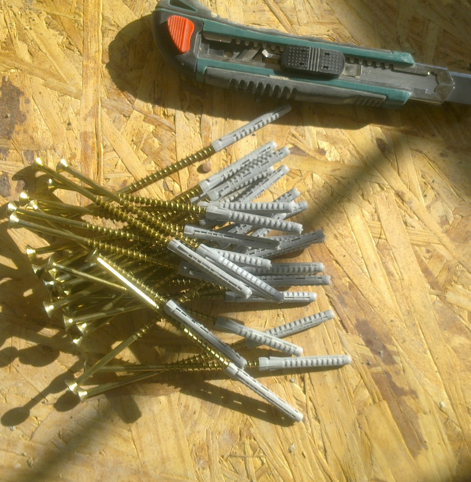

6.Дюбел 6х50 4-5бр 0.08х5=0.4лв
7.Винт за дърво5х100 4-5бр 0.25х5=1лв

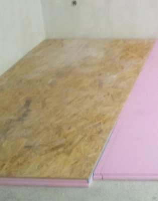

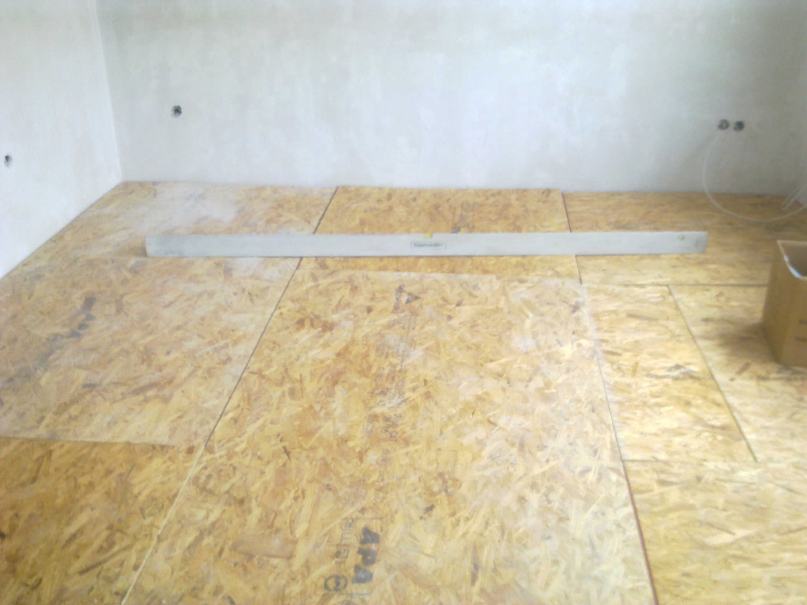

-4- Нарежда се плътно ХПСа(60/120см) в посоката на ламината(90 градуса спрямо стената с прозореца не че има голямо значение) по пода. Предварително подовата замаска се измита от прарах камъчета и остатъци от други строителни дейности. Моя ХПС беше с засечка по 2см и става много пътно. Прекарах и тръби с алуминиева вложка за парно заедно с изолацията като там където са тръбите няма ХПС -2х40мм с изолацията- 80мм тръбите приковах с дюбели и тел към замаската.

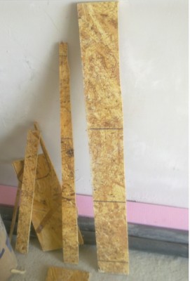

-5- Нарежда се ОСБ3 (влогоустоичиво може и ОСБ 2 може и шпертплат и тн. мойе и по дебело от моето шлаифано от към лицето) перпендикулярно на ХПСа (не че има голямо значение). Като се оставя луфт от стените и съседни листове 5-10 мм задължително - спестява бъдеши ядове с влага и термо разширения.

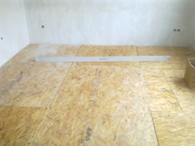

-6- Подпъхват се парчета от подложка за ламинат 2-3-5 мм там където е нужно ( субективно където потъва ) проверява се с мастар защото листовете ОСБ особенно не рязаните на парчета са усукани малко или са тип лодка/костенурка . Стъпвате там където надига ( трябва да сте поне 80 кг защото осб 11.4 мм не толкова тънко колкото висе струва и ако е изметнало добре без проблем повдига 2 торби цимент) и мерите с нивел/мастар ако трябва корекция вдига се листа и се преценява къде колко да се подложи ако трябва повече от 2-3мм подложка язък за труда за замазка

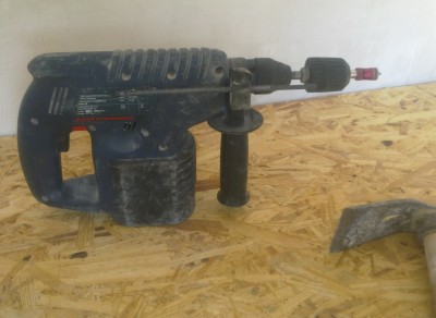

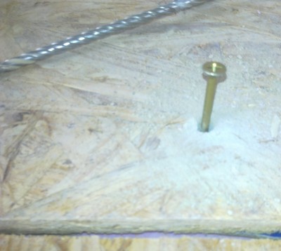

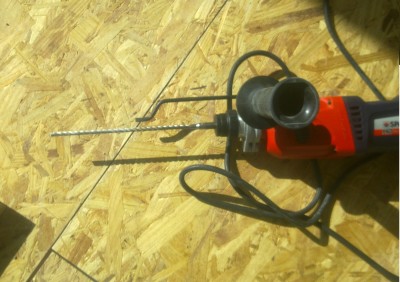

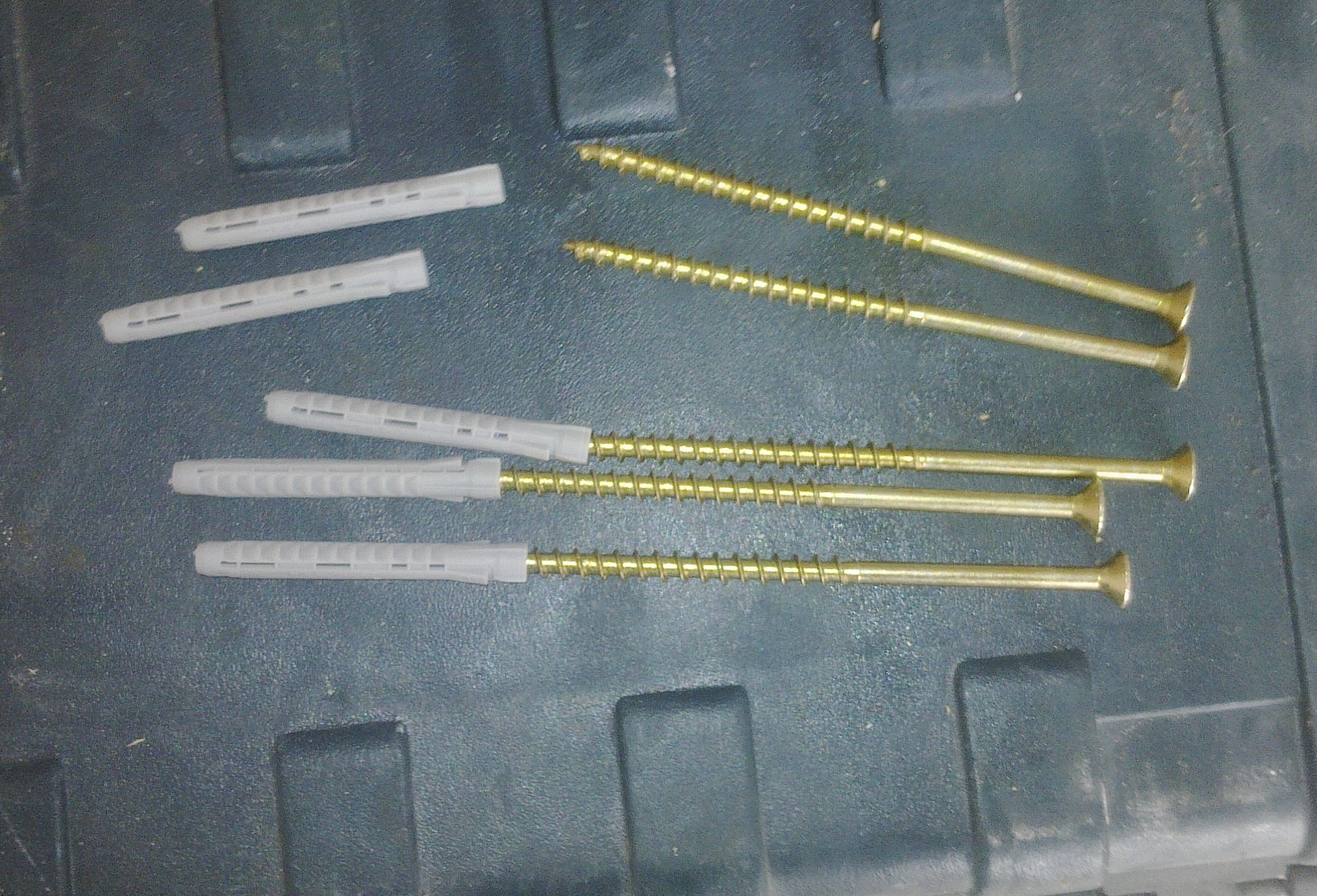

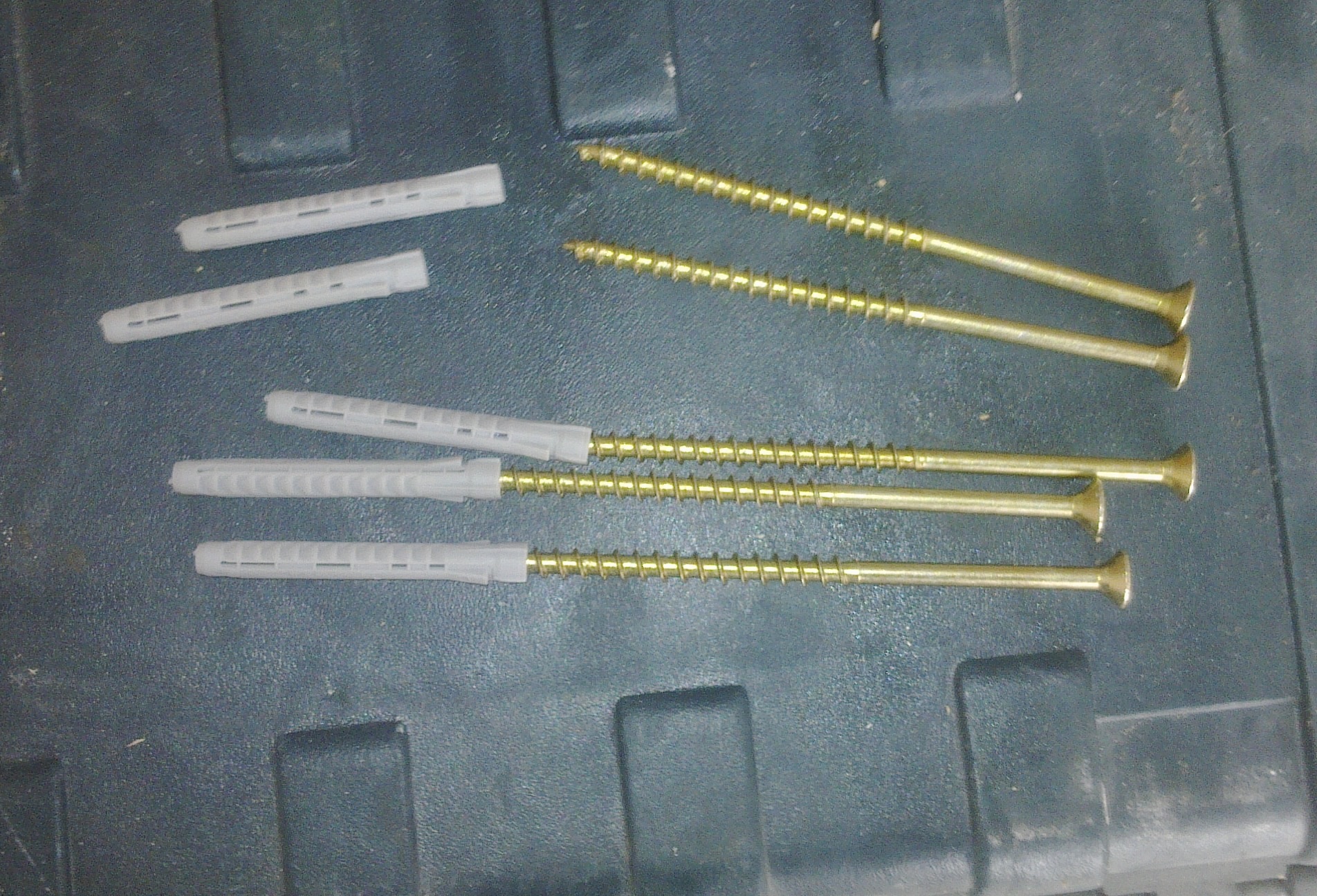

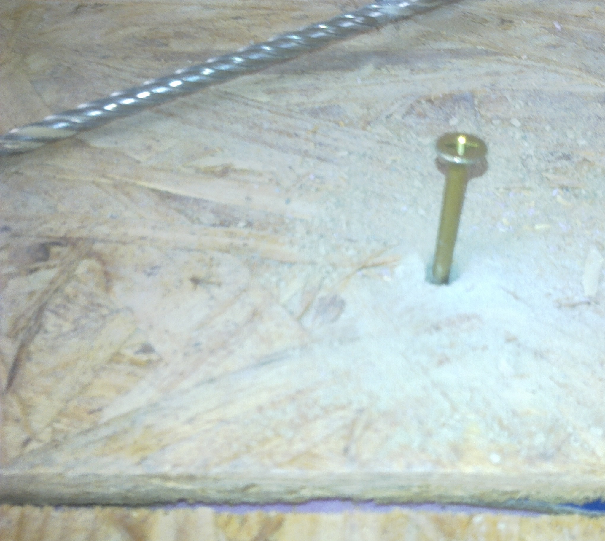

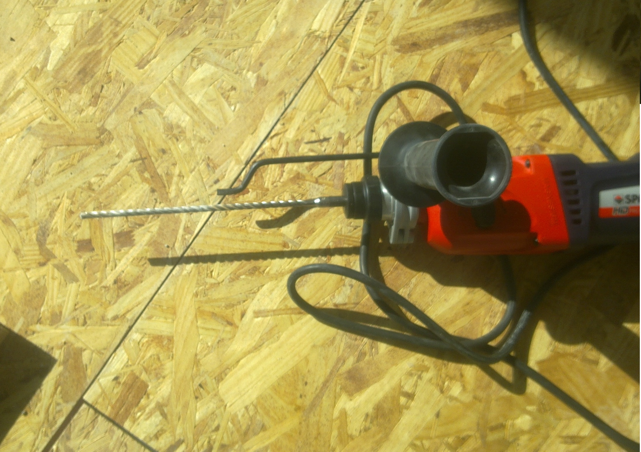

-7- Дюбелира се аз бия по 5 ( 4 ъгли на 10 см на вътре + средата) за половин и 7-9 за цял лист 1.22х2.44м винтовете да потъват ма 1мм зада не пречат после

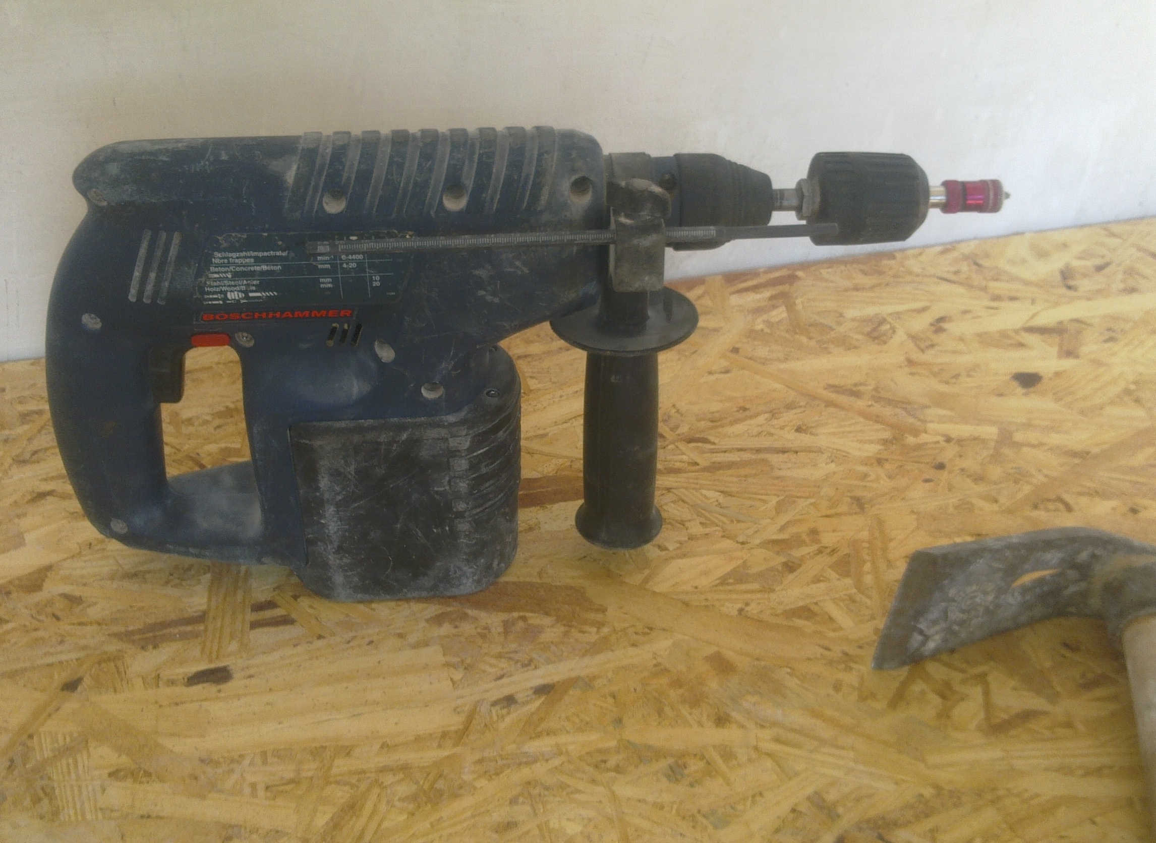

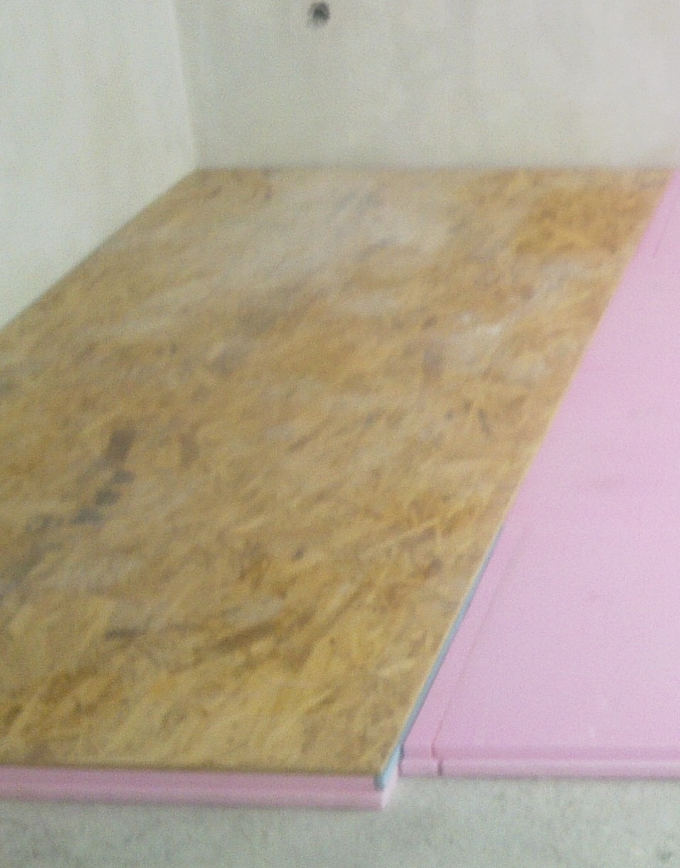

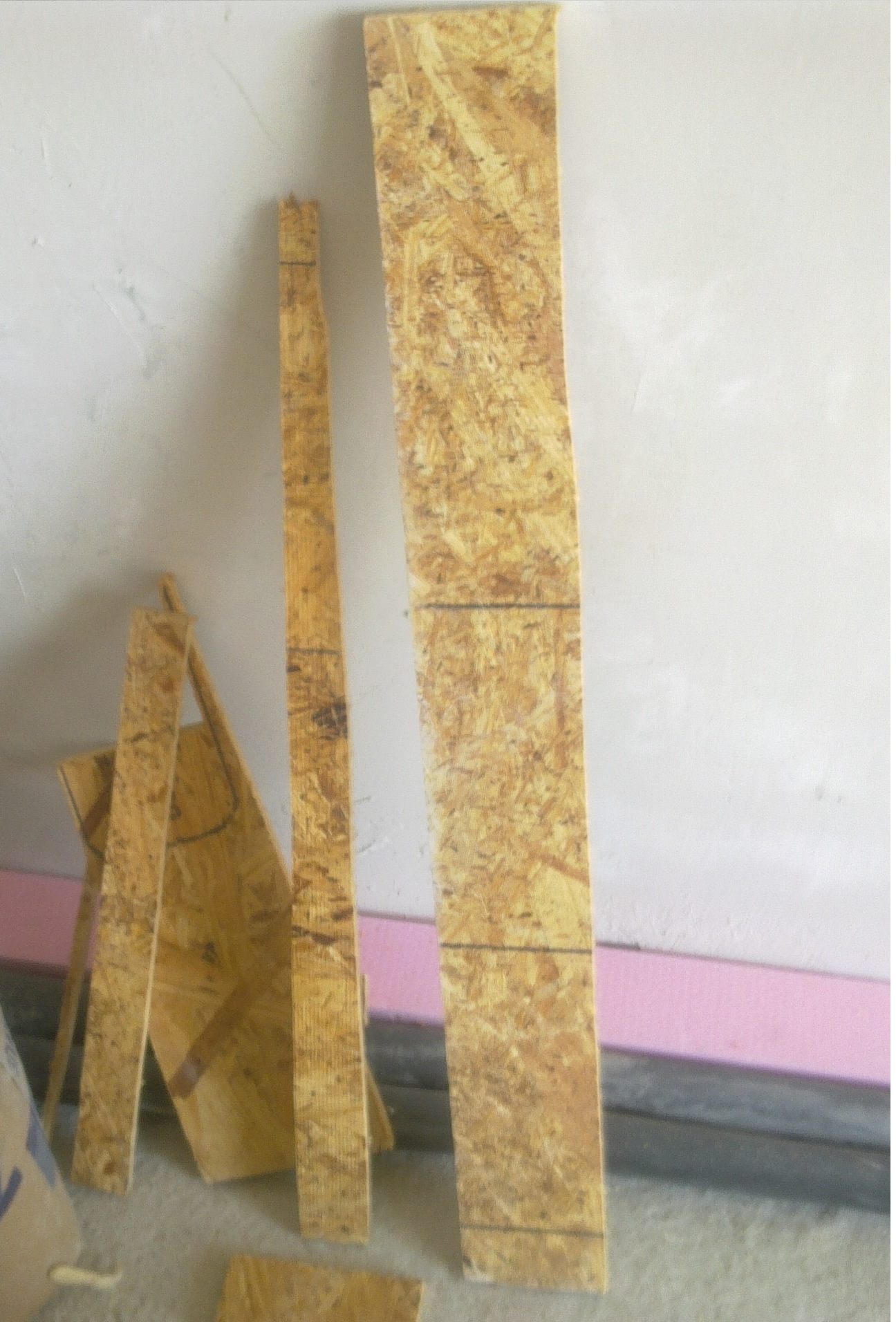

..... разхождате се ако мръдне някъде дюбел там дето потъва дубелите влизат 5цм в замаската/плочата и 5 ХПС/ОСБ, така че се кривят при разширение на листа (напомням да оставите разтояния между листовете и стените). Стая 15кв.м 60 бр дубели 5 листа ОСБ . Винтове 2 скъсах и един превъртя( ако дупката е по питка от 10 см за 100мм винт обикновенно така става аз слагам ограничителя на перфоратора на 12 см . превъртането се получава защото използваните от мен дюбели са за 4мм винт а аз навивам 5мм, но по големите дубели са фи8мм а главата на винта е фи8мм и фаида никва така ако не се внимава с дупките в перлито замаската ( слаба е идупка с фи6 бургия става 6.5- 7-8) дюбела се върти с винта вместо винта да се навие в него). Навивам ги с акумуларотен перфоратор без удър защото тая комбинация от дюбел и винт е непосилна за малкия винтоврет(моят)
