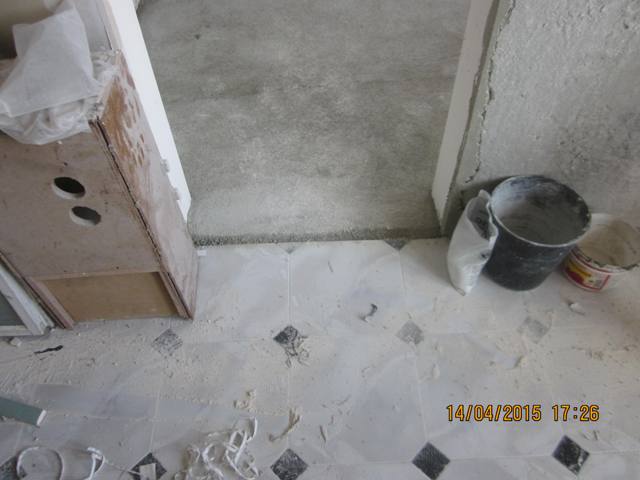

Ще използвам темата на колегата за да не пускам нова, дано няма нищо
против. В едната стая имам залепени плочки като смятах върху тях да
сложа ламинат, но се оказа че пода е доста крив разликите стигат до
2см на места. В съседната стая която е кухня правихме замазка за да
изравним нивата, та сега се чудя дали има вариант да се поизравни
пода при монтиране на ламината без да се къртят плочките и да се прави замазка.

А какво ти пречи да вземеш фибран или по плътен стиропор ,различни дебелини?Предполагам тези 100м2 не са една стая, което предполага че не е нужно цялата площ да е на едно ниво.
darakchiev - специалист
kuuuuuul написа:
Не ми се струва добре с фибран върху плочките. На места трябва да е на нула на места
до 2см. Няма ли да е нестабилен пода. всекидневна ще е това 15 кв.
