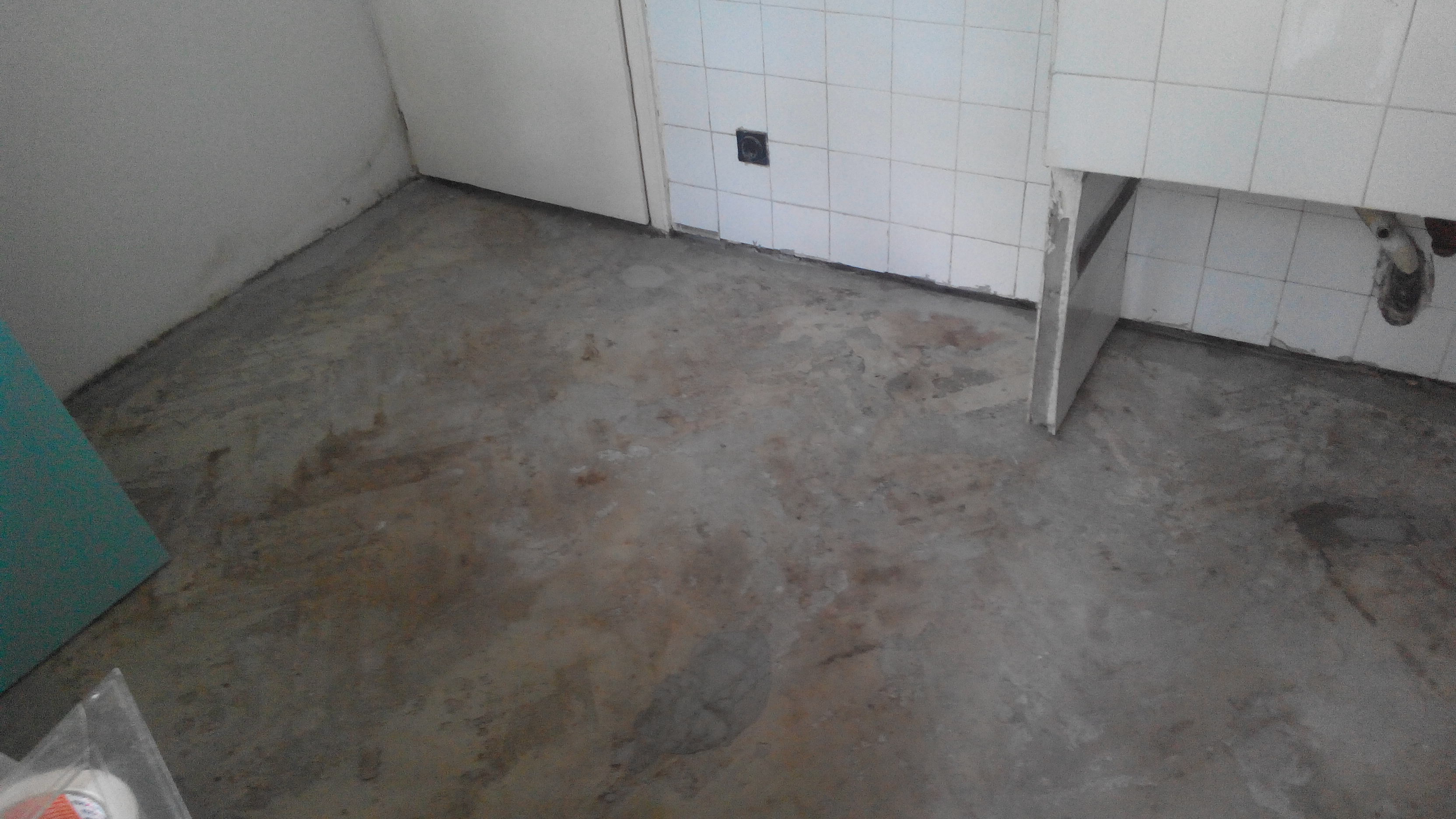

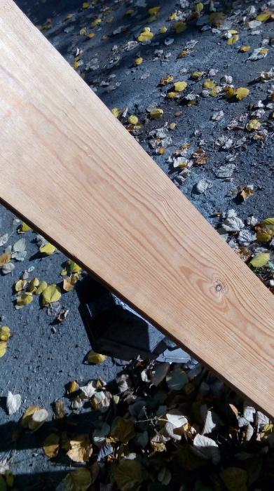

Разпродава се стар апартамент и има подготвено дюшеме но никога не е монтирано 11см широки дъски 2.2см дебели 4м дълги.Човека ще ми ги даде кажи речи на безценица.Мисля да преправям едната стая догодина 13 квадрата и смятам че 30 дъски ще са ми пре достатачно(по наши си уговорки ще ги взема за 100лв).Вупросът ми е заслужава ли си да взимам матеряла да монтирам (не съм монтирал до сега но знам че има скари изолация и тн.) или да слагам един ламинат от най-евтиния и да не го мисля.Другото което мисля да взема малко количество и да си направя кухненски плот масив като по американските кухни това дали ще стане
.Тъи като смятам този апартамент да го продавам следващите години какво ще ме посъветвате.

Смятам с видии за скарата струва ми се по добър вариант.Материала е бял бор.Това е снимка на стаята бивша кухня(кухнята отива в хола) но се вижда пода какъв е.Тази бивша кухня + прилежащата и тераса ще са една стая.Като между тераса и кухня ще има доста да се изравнява според мен.

Истината е, че ако нивото на замазката не е предвидено за скара, ще се получи разминаване между коридора/или стаята, ако е преходна и кухнята. Ако се реди ламинат, или се лепи дюшеме, подът трябва да е равен. В този случай "хубаво и възможно" май се разминават. Отделно, ако решиш да слагаш дюшемето, предвиди +10% към квадратурата за фира.
