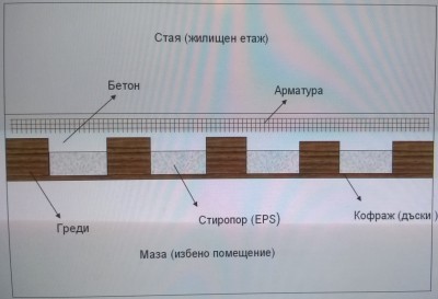

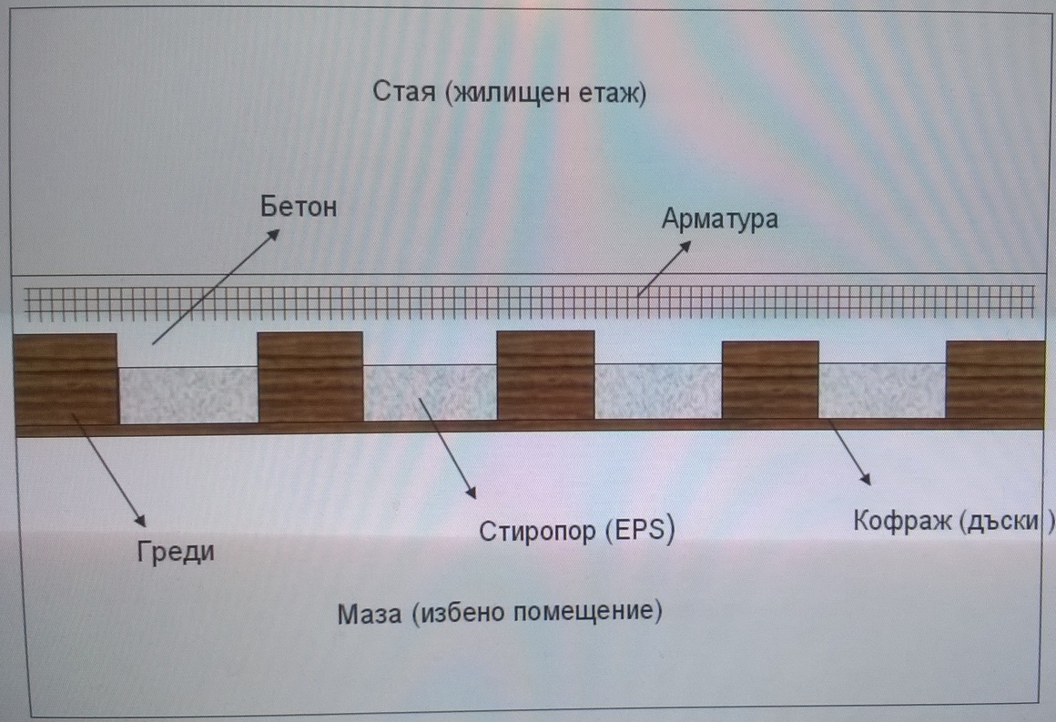

Здравейте майстори,
Нуждая се от вашето компетентно мнение относно изграждането на сух под в къща гредоред между избеното помещение и стая. Идеята ми е следната: Сваляне на дюшемето, монтиране на дървен кофраж от долната част на гредите (от страната на избеното помещение), над кофража между гредите полагане на EPS (стиропор) с дебелина 10-12см., поставяне на армировка над гредите (от към стаята) и изливане на бетон 7-8 см, който да служи за замазка/плоча.
Идеята е да намаля количеството на бетона между гредите и да се получи някаква изолация от стиропора.Цялата плоча ще лежи върху носещите стени на къщата,така че гредите ще останат само като декорация без да имат някаква товароносимост. Ще съм благодарен на всички, които споделят своето мнение и идеи относно темата.
