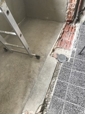

За направата на съх под са ви необходими
1.Гипсофазерни плоскости 1,5м/0,5м които са залепени две една за друга такаче се получава разминаване от 5см нещо като нут и федер цената му е около 7,50 лв. за кв.метър
2.Перлит за строителство-представлява почти същото като наронен стиропор цената му е около 8-9лв за чувал
3.Найлон /без значение какъв/
4.Хелметекс за залепване на плоскостите
5.Винтове/рапидки/ за гиософазер

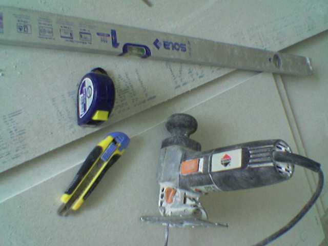

Инструменти-вижте снимка 16
1.Електрическо зеге може и обикновен трион
2.Рулетка
3.Нивел и мастар може и без мастар ако нивела е достатъчно дълъг
4.бормашина или винтоверт за завиване на винтовете
5.мистрия

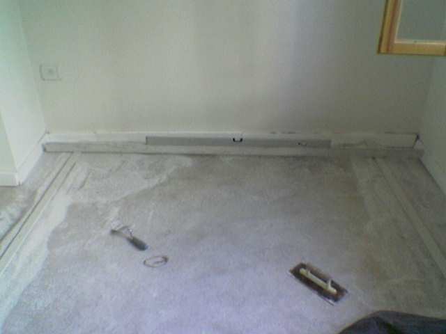

Първи стъпки:
Взима се нивото от вратата като се изважда дебелината на фазера и тази на настилката която ще полагате върху сухия под.
Правят се майки от ленти гипсофазер за да се води мастара върху тях.
Майка се прави като се реже ивица от ГФ. не по широка от 5см. посипва се по земята от перлита и се слага ивицата върху него и с почуквания се нивелира /ивицата/ майката по същият начин от вече направената майка се прави втора във другия край на стаята или там до където ви стига мастара/нивела/.

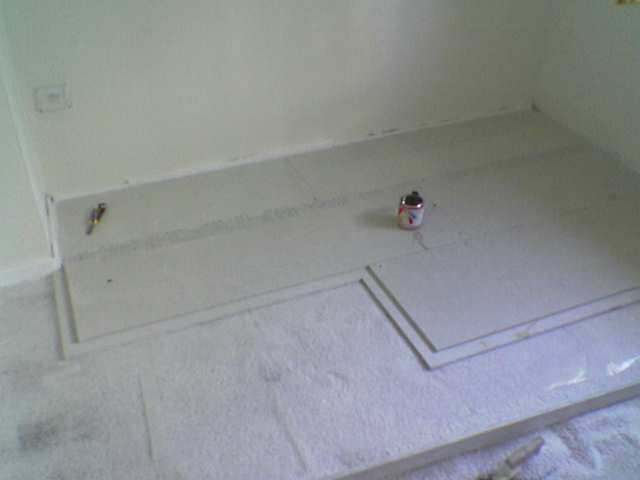

Вече имаме две готови майки - сиреч може да започнеме с полагането на перлита. Изсипва се перлит между двете майки и се тегли с мастара докато стане равно без дупки или издатини (става за ололо 1-2минути) изтегля се ивица от около 60-70см, след което се покрива с найлон и се полага платно от ГФ. така по цялата широ4ина на разтлания перлит.
като сте покрили вече разтлания перлит, повтаряте същата процедура нататък докато стигнете до края на помещението.

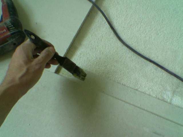

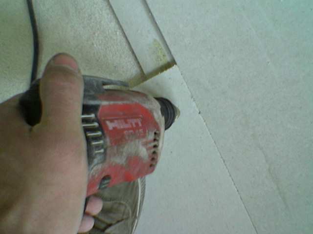

Платната се залепват помежду им със лепилото и след това се завиват с винтове там кадето е нут и федера.
след като е готов пода може веднага да се ходи по него не е нужно да чакате известно време, това ще рече че може направо да лепите теракота, ламиниран паркет, балатум, мокет или каквото се сетите.
ДАВАЙТЕ
ако има неясности ще обяснявам
