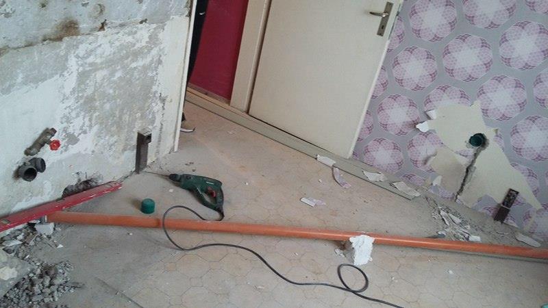

първо искам да се извиня ако темата ми не е за тук или ако вече е обсъждана темата. Но моля ви дайте ми съвет, защото не знам какво трябва да направя и какво да кажа на майстора да направи. Ситуацията е следната. Стаа въпрос за апартамент, преместихме кухнята на терасата, а самата кухня ще я правя спалня. За целта трябваше да извикам ВиК майстор, който да изведе вода до терасата и съответно тръба за обратната вода. В момента тръбата за обратната вода тръгва от терасата (бъдещата кухня) минава по пода през бъдещата спалня и отива в банята. Когато започна майстора каза, че ще се вдигне малко нивото на пода, но всъщност в момента както е положена тръбата, най-високата точка е 15 см. И съответно този под ще трябва целия да се повдигне с 15см. Въпроса сега е с какво да се повдигне този под. Говорих с кой ли не, всеки дава различно мнение по въпроса и аз не знам кое наистина е правилно. Един ми казва да се сложи перлит и пясък и замаска, но четох, че по този начин се чака много време да засъхне с месеци даже и че през това време не слага паркет тъй като ще се раздуе. Друг ми казва да сложим фибран и отгоре армирана замаска и после паркета. Моля ви простете моето невежество, но истината е, че няма до кого да се допитам.
Кажете ми вие какво бихте направили, ако трябва да се повдигне пода в апартамент с цели 15 см?
Благодаря ви!

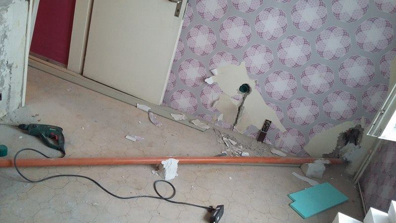

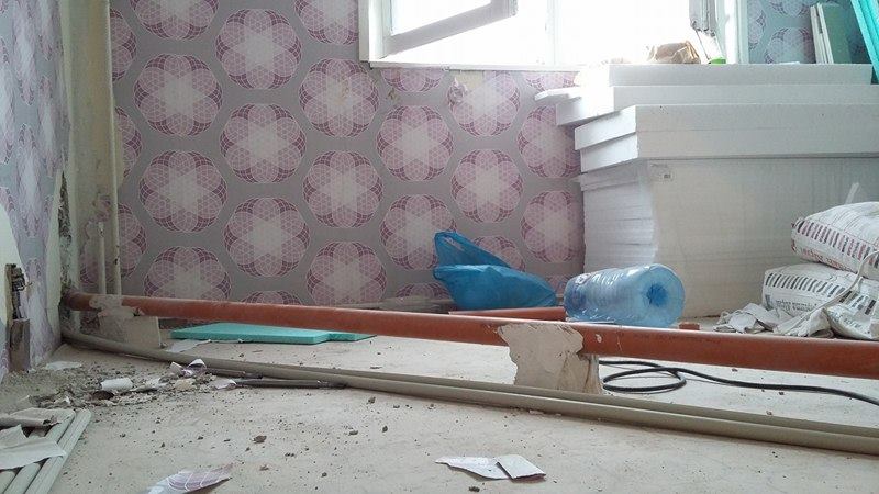

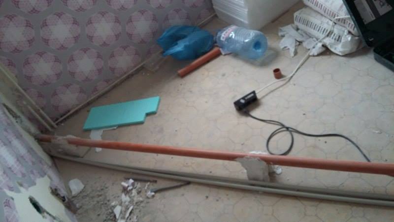

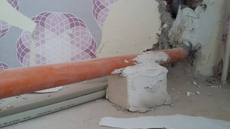

прикачила съм снимките на въпросната стая (спалня) на която ще трябва да се повдигне пода. Дано така придобиете някаква представа.

Когато се прави такава реконструкция се прави канал където да минат тръбите като се прореже замаската тя обикновенно е м/у 3 и 15 см. -това се прави с цел да се спечели всеки сантиметър за да има минимално повдигане на пода.
тук дори не си е направил труда да махне балатума отдолу :lol:
безумие да се натоварва, плаща , хамалува и прочие целия апартамент с 15 сме - то вратите ще станат ниски :lol:
Да си направим простата сметка -примерно 60 кв/м апартамент по 15 см дебелина са 9 кубиически метра материал - който трябва да се купи, качи и положи ....... малко безумие
Не казвам нищо но все пак - майстора ме съмнява малко .....
Бих ти предложил да му кажеш да не пипа нищо за момента. Направи една скица на апартамента дори на пейнт и нарисувай как майстора в момента е пуснал тръбата.
В крайна сметка 30 % от панелите са преправени - доста проиграни варианти има за това - може да се измисли алтернатива
