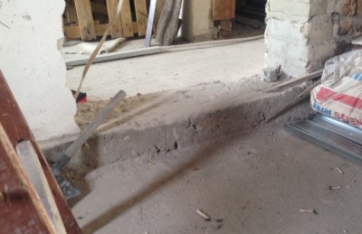

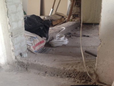

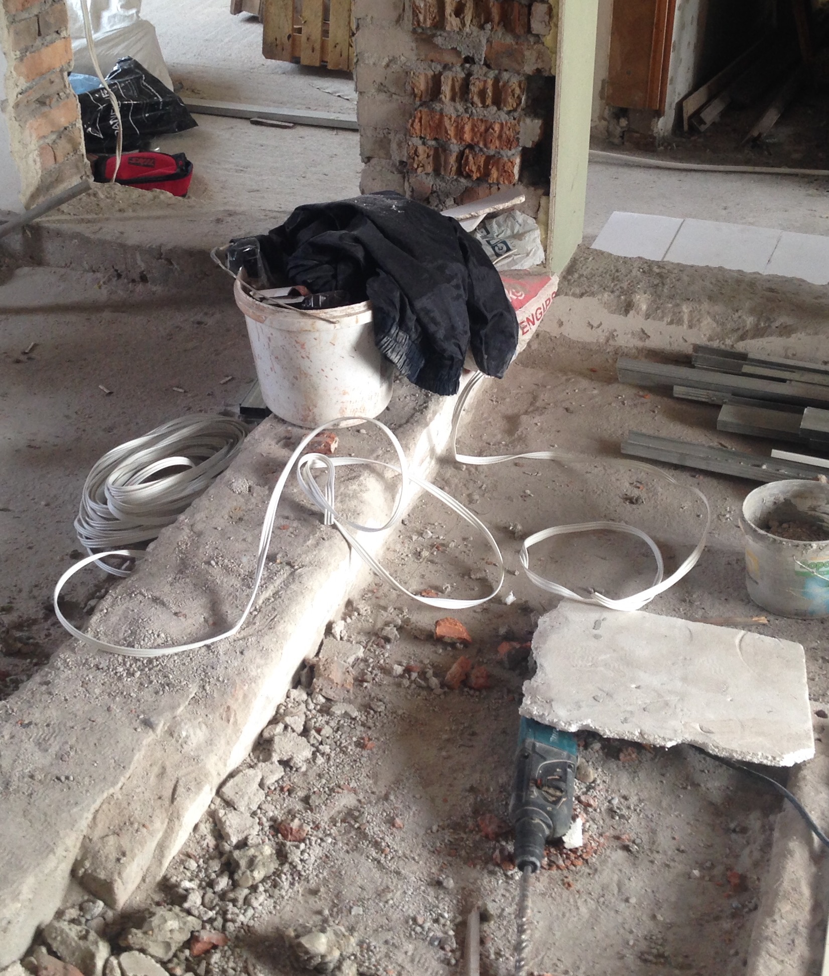

Здравейте колеги,моля за съвет как да направя пода при наличието на тези трегери.
Най-ниската им точка е 8 см , а най- високата 12 см.
Може ли да се къртят например да ги направя 6-7 см и да направя замазка с цимент и пясък , но няма ли да натежи много на плочата.
p.v.x - майстор
Подов фибран за изолация , и тогава замазка.Има и олекотени замазки , на колегата Гечев. :rock:
nikolov333 - майстор
Къртенето не е добра идея... Има и системи за сух под http://gipsokartonpro.com/suhi-podove-gp/
