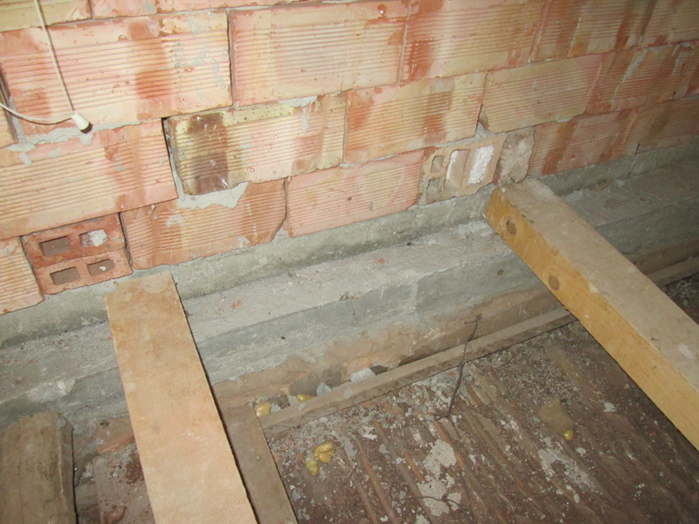

Просто ги редиш. Без да ги ковеш. И да има 1-2см растояние до стените. Сега е моментът да им подложиш звукоизолация.
torbalan
- Дървен философ
- Мнения: 7849
У дома съм ги хващал само на едно място, защото ми се виждаше че са леко къси.
Стъпили са върху стената, ама ми малееше. За това с планки ги хванах за гредите срещу тях. Това са само 4 - 5 греди.
Всичко останало (стотина квадрата гредоред) е само наредено. Пет години вече - не са мръднали на никъде
Но върху гредите има кофражен шперплат, който е хванат с винтове за дърво...
- Мнения: 15649
niavik написа:Не!
Кофражения шперплат за шумоизолация ли?
Сложи гумени подложки под гредите и напълни с изолоатор между дюшемето и кьортавана
Кофражният шперплат е скъп и ненужно здрав и тежък. Някой го е имал и затова го е ползвал. Можеш да сложиш OSB вместо дюшеме, ако отгоре му ще имаш друго покритие, например ламинат, мокет
