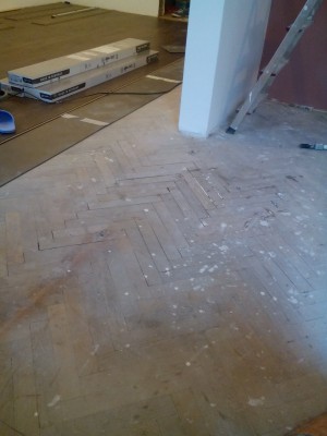

Има специални лепила за целта, или във краен случай силикон.
Chefo77
- Мнения: 11596
Лепилата биха свършили работа, ако участъците не са големи и не са много на брой. За цялостно разлепен паркет смисъла е абсолютно никакъв.
Ламинат винаги може да се сложи върху естествен паркет, като движението настрани и фугите няма да са проблем. По-скоро ще бъде проблем скърцането. То няма да изчезне, само ще намалее. В зависимост от подложката, все още ще го чувате по-малко или още по-малко.
Това е единият вариант. Вторият е да се махне и пренареди паркета (с лепене), третият - да се замени паркета с ламинат изцяло. Бюджетно - аз бих го покрил с риск леко да чувам скърцането.

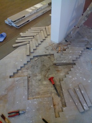

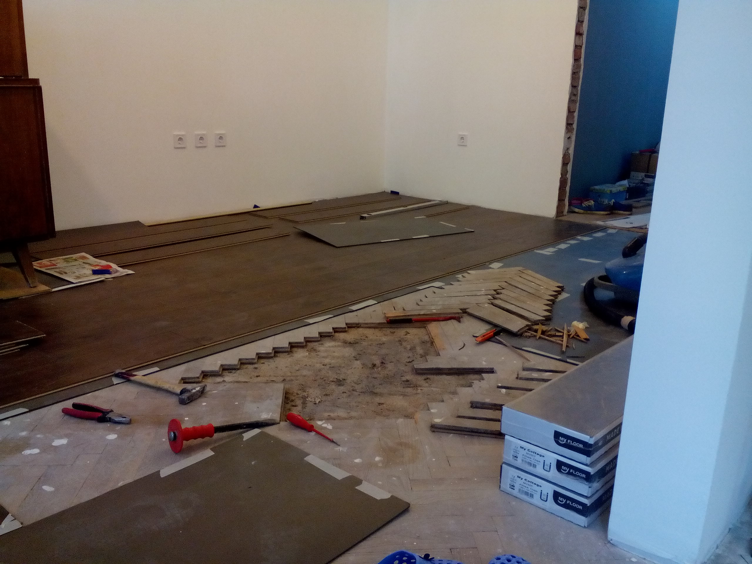

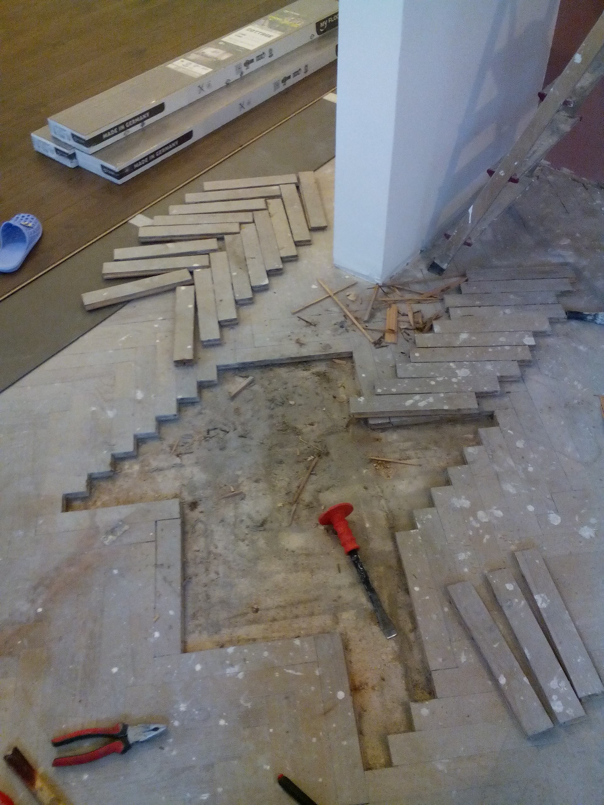

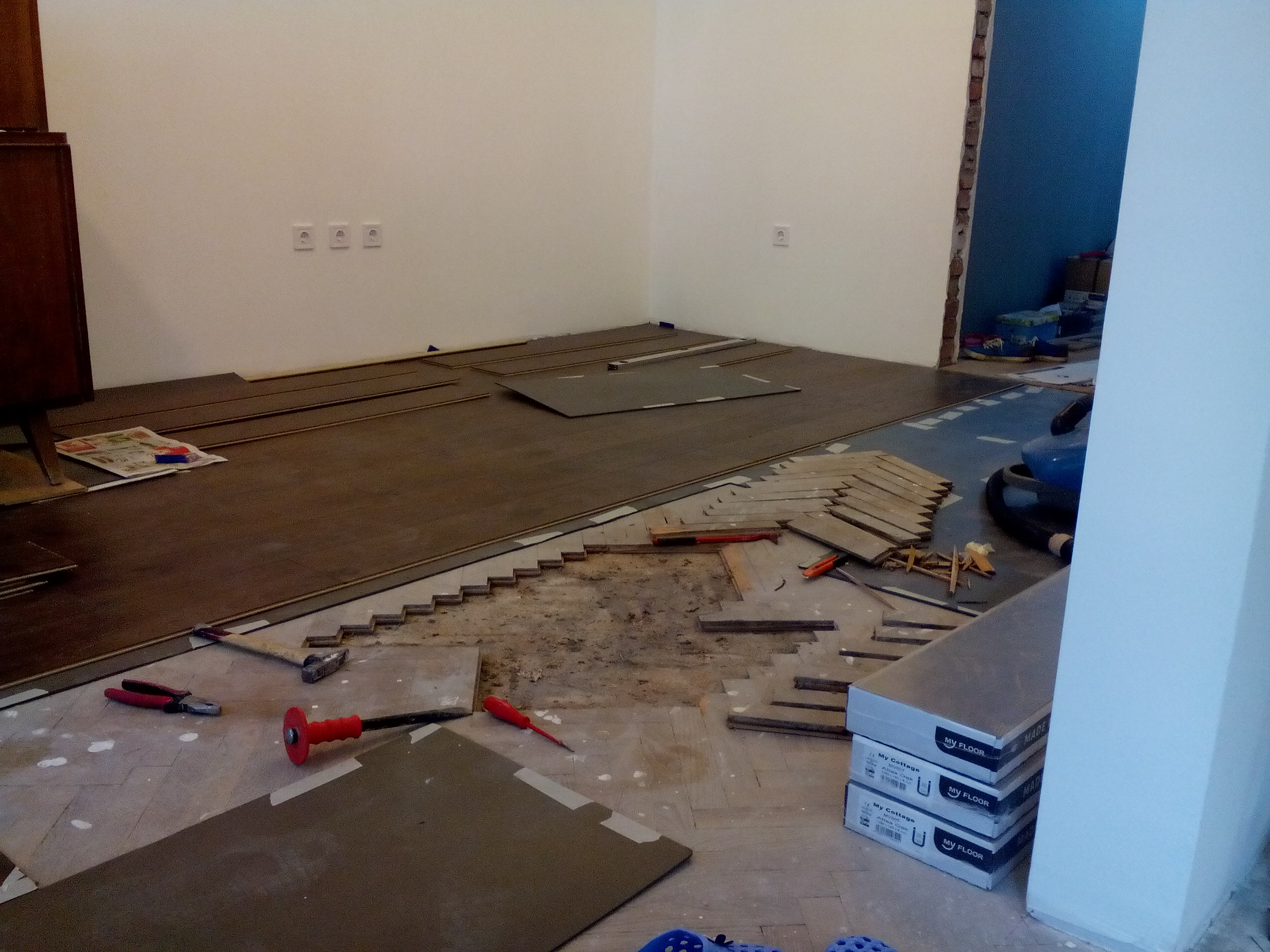

Аз наредих ламинат върху паркет. Стария паркет беше доста запазен и почти без фуги, обаче на места скърцаше.
Оказа се, че скърцат пироните заковани в пълнежа под паркета.
Въпросния пълнеж беше нещо подобно на дървени трици и лепило, отляно на място.
Където скърцаше, извадих няколко дъски, махнах пироните, пренаредих и залепих с Ц-200 към пода. Може и с полиуретаново лепило.
