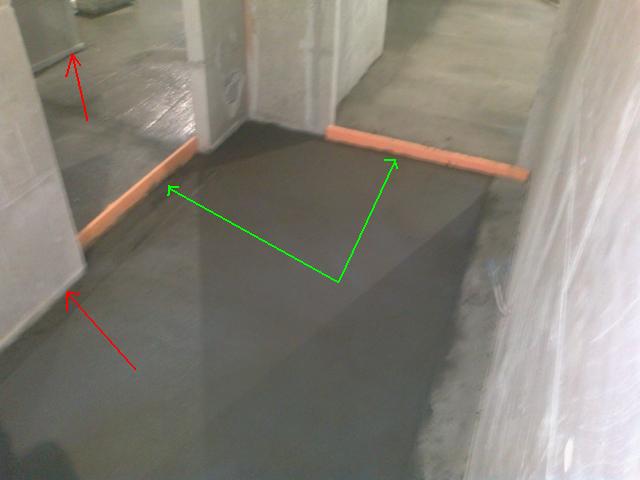

jekasus - майстор
Демпферна лента по стените(червени стрелки), всяко помещение да се отдели от другите(зелени стрелки).
Замазката на банята я оставете на фаянсаджията, той по-добре ще знае какви наклони да направи.
Метална мрежа задължително, демпферна лента можеш да заместиш с например с това, като нарежеш на ивици по 10 см.
