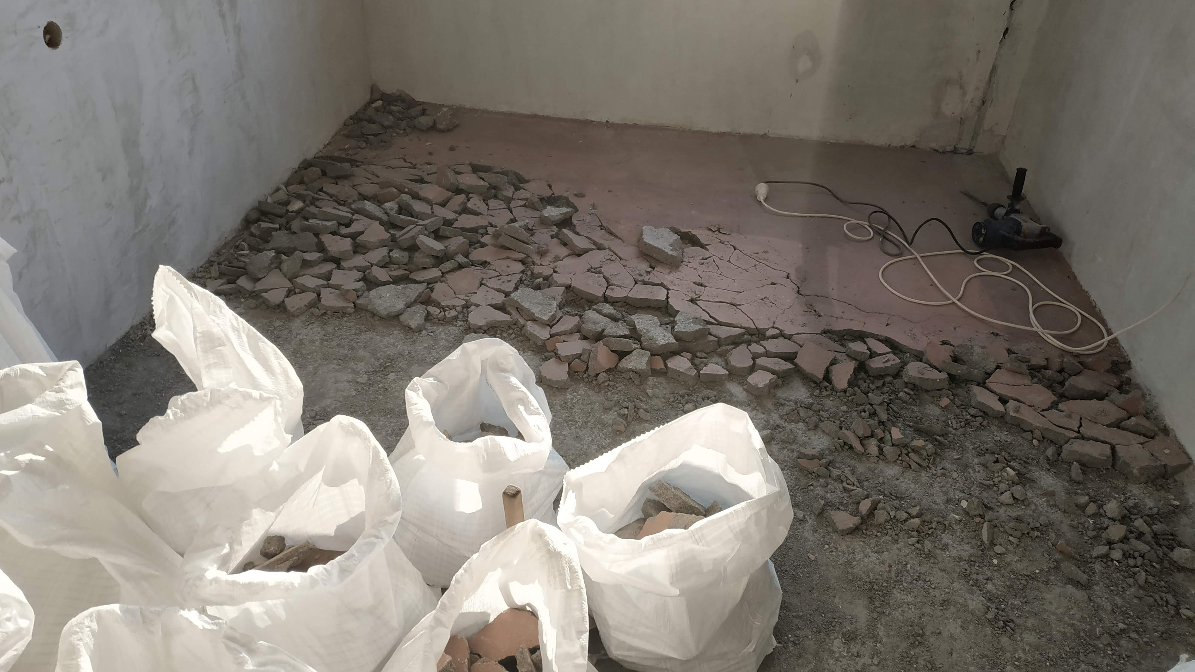

Ще правя ремонт на детска стая и ми се иска да има някаква изолация на пода, освен подложката на ламината :)
За сега изкъртих старата замазка, защото се беше отлепила и беше ужасно крива.
Мисълта ми е да изравня някак тънко бетона, да наредя фибран и отгоре подложка и ламинат. Дали ще стане толкова лесно колкото го мисля. Ще стане ли с майки и по тях да равня пясъка.
Може ли да се ползва фибран 2см, защото пък не мога да вдигна нивото кой знае колко, че ще надхвърли нивото на коридора, а вече и врата поръчах (преди да реша да махна замазката) :?
шоп - майстор
Направи си земновлажна замазка.
При тези минимални дебелини с пясък няма да стане или трябва да минеш на система сух под с гипсо или цимент фазер.
amxcs - специалист
Още не съм изхвърлил всичко, да видя как е плочата, но ако е горе-долу права може ли да лепя направо фибрана с лепило, или ще иде много лепило?
Другия вариант ако няма денивелация да пусна майки и да направя тънка замазка. Четох, че може да се напука като е тънка, но има ли значение, като ще лепя фибран отгоре?
А ако сложа дебела замазка няма да има място за фибрана :sad:

naster - специалист
Един въпрос, защото не разбрах. Между ламината и ХПС ще има ли армирана замазка? Тъй като вече сте разкъртили, най-леймърския вариант, за който се сещам е сух под. Изравняващ слой керамзит 20-50мм, после един или два слоя гипсфазер и ламината отгоре. Не знам защо, но ме влече последните месеци към гипсфазерните плоскости, и аз ще направя едни 10-20 м2...
amxcs - специалист
Ауу, не не, трябва ми с фибрана да излезе 30, максимум 35-40мм.
Ако пък не.. остава варианта стандартна дебела замазка и 5 мм подложка преди ламината, но ще е студено на краката зимата :(
