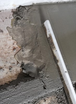

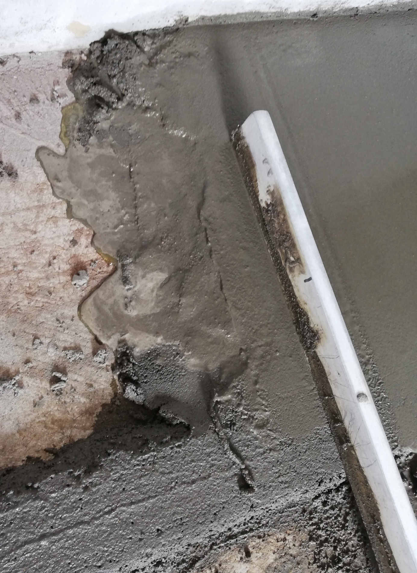

Какво очакваш, че пясъка дето са ти докарали е стерилен и е промити измит идеално.Пясъка се копае и много чужди неща попадат в него. Изгнили коренчета глина обикновенна пръст разни буболечки и всевъзможни други неща които едва ли мога да изброя. Всичките те могат да пуснат нещо жълтичко. Така ме разсмя темата щото първото което ми дойде в главата е за един турски цимент дето го карат по нашия край. Не знам какво щеше да си помислиш щото бетона с него излиза направо жълт.

нед юни 30, 2019 6:24 pmlov написа: Докато е дошъл до теб барем едно куче го е припикалоЗа протокола да кажа, че съм жена, а цимента не знам турски ли беше, от 25кг е със зелен надпис балкан видях.. А сега без закачки:

нед юни 30, 2019 6:24 pmlov написа: Не знам какво щеше да си помислиш щото бетона с него излиза направо жълт.И аз смятам, че цветът идва от цимента, въпреки че във бетоновият възел от който поръчвам твърдят, че циментът е от Зл. Панега.![]()
Течността след мастара наистина има жълто/зелен цвят на п...я, но чак пък мирис - не.
