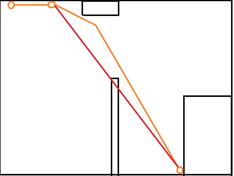

А защо водопровода си го направил на пода с тези тръби?
miliad - майстор
Аз ли бъркам, или тук наклона е недостатъчен. За ф50 знам че се искат 2-3см денивелация на метър тръба.
Отделен въпрос. Защо кафявата тръба прави тези чупки и така обикаля? Вместо да я прокарате направо??
Комин?
nikolov333 - майстор
+1 Като изключим, че такова къртене на подовите панели не е добре, наклона е недостатъчен и има сума ти излишни чупки, бих търсил правите линии с минимум колена.. Например..

Мръсния канал, прави тези чупки, заради комина, да, използва се. През стената не мога да пробия дупка, причина за което е, че панела има голяма цепнатина по средата, която отива към края, точно там където колегата отгоре е нарисувал схемата... Затова се наложиха тези "гимнастики" със завоите. Знам, че за мръсен канал не е добре да има чупки. Ще си оставя ревизии на две места. Наклонът е 0.9мм. на всеки 1.2 метра. Тръбата, от страната на централния мръсен тръбопровод е вкопана в самия панел, и излиза на минус 1.5см. под нивото на пода (дебелината на панела там е 49см. - проверено). На снимката не се вижда, защото тръбата е повдигната, не съм я позиционирал както трябва, ще го направя преди вдигането на пода, като я укрепя допълнително по цялата дължина. Използвам този канал вече няколко седмици, като изливам в него мизерията при измиване на кофи от замазка и т.н. И през ден-два с помощта на ендоскопска USB камерка гледам по цялата дължина на мръсния канал дали не остават наноси - няма. Водата се изтича в края с по-голяма скорост, от тази с която се пълни тръбата. Това измерих от ревизията на комшията отдолу, като излях 10л. мръсна вода с боклуци, наноси и кал и чаках отдолу с един бидон... Като сметнах с точност до стотната, дебита на тръбата... 6 пъти един след друг. :toimonster: Голяма схема, но всичко е точно!
Интересува се, от краен съвет за повдигане на нивото. Мръсния канал, силно се надявам, да съм изградил със задоволително качество, въпреки компромисите. Ще го поддържам и профилактирам често...
