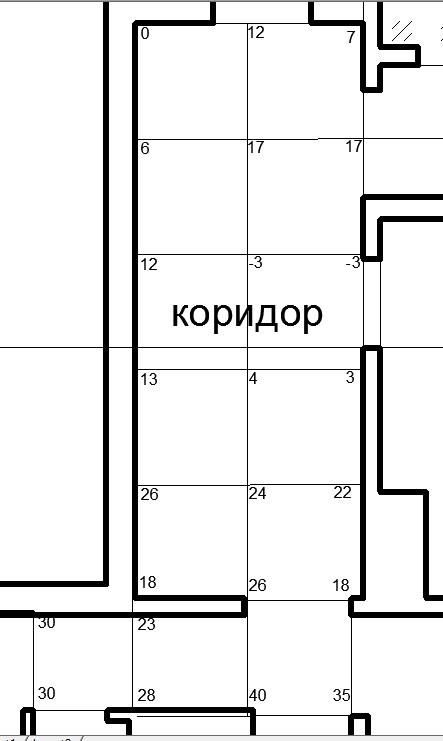

Предполагам че темата е обсъждана , но ми трябва бързо съвет за конкретния случай.Става въпрос за полагане на гранитогрес в коридора.Старата замазка е оставена, но естествено не е много равна както се вижда от приложената схема на площна нивелация(числата са разлика до готов под в мм.). Въпроса ми е как в участъка където е 40мм. до готов под да се направи предварително пълнеж, така че да не се попълва с лепило. Интересува ме с какъв материал, каква технология и ако има евтин и скъп вариант.Добре ли е ако се попълни с лепило?

http://www.baumarket.bg/product/weber_f ... a-zamazka/ това е най-тънкия като цена продукт.Има и на Ардекс К 80 само че там цената е 94лв. за торба.Важна в случая е подготовката на основата-да се обезпраши с прахосмукачка и да се намокри добре.Може също да се шприцне с циментово мляко.Да се спазва минималната дебелина- при Вебер е 10мм. т.е. да не се занулява.
благодаря за отговорите.колко време трябва да се изчака пълнежа преди да се полага гранитогреса?
Най-малко седмица.

Важно е да е втвърдила замазката. Нищо, че е влажна това не е паркет. Даже влажната основа няма да пресуши лепилото за гранитогреса. Може би още на другия ден. Поне с това, което съм посочил.

В тънкослойните замазки има добавки на които им трябва време да полимеризират.

Това е за максимална якост на замазката.
Само за полагане на хидроизолация трябва да се изчака.
