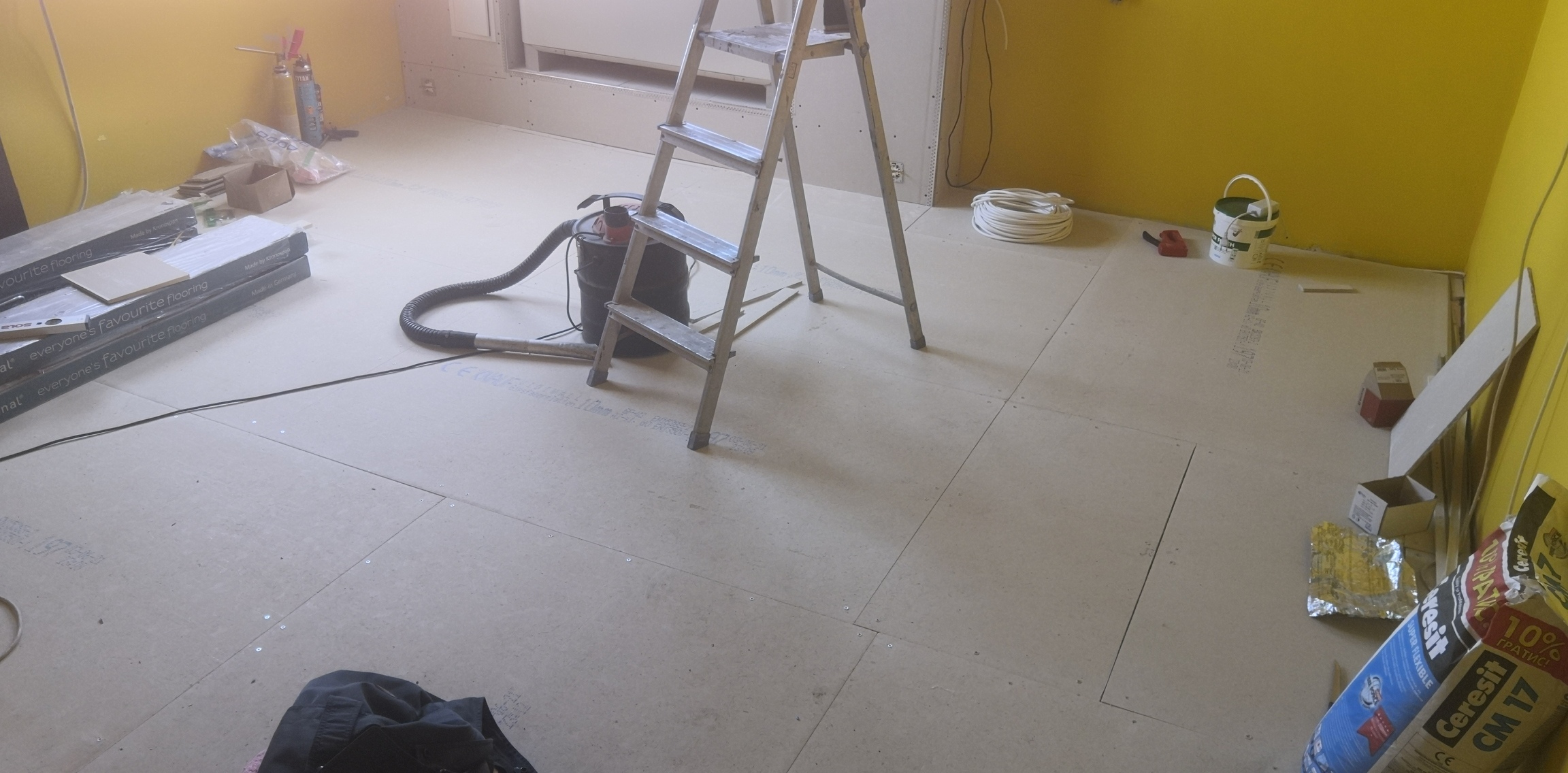

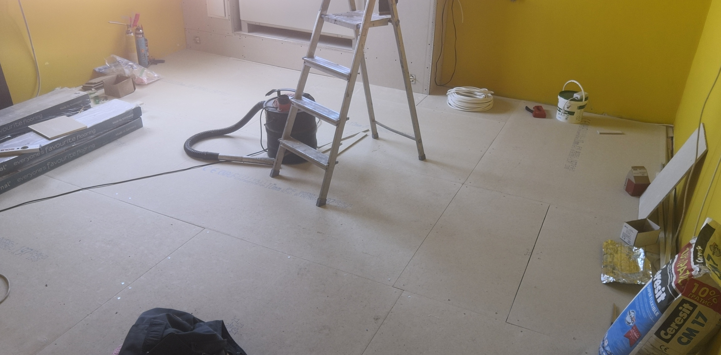

За втори път трябва да пиша , че предишната ми тема изчезна. Колеги , някой правил ли е сух под - две гипсфазерни плоскости , разминати, залепени и с винтове - само върху 10 см. каменна вата с голяма плътност от 120/130 кг./ куб.м. Ватата задължително трябва да е поне десет см. Поради множество причини използване на суха посипка е невъзможно. Изпратих запитване до Кнауф , но ми отговориха,че изобщо не е добре , всичките им системи били предвидени за вата до 2 см. , а аз не разбирам защо. Основа е бетонна плоча ,равна , втори жилищен етаж , очаква се обичайно натоварване и крайнопокритие ламинат . Ще съм благодарен , ако някой , който е правил това изпълнение , сподели как се държи системата. Бъдете здрави.
