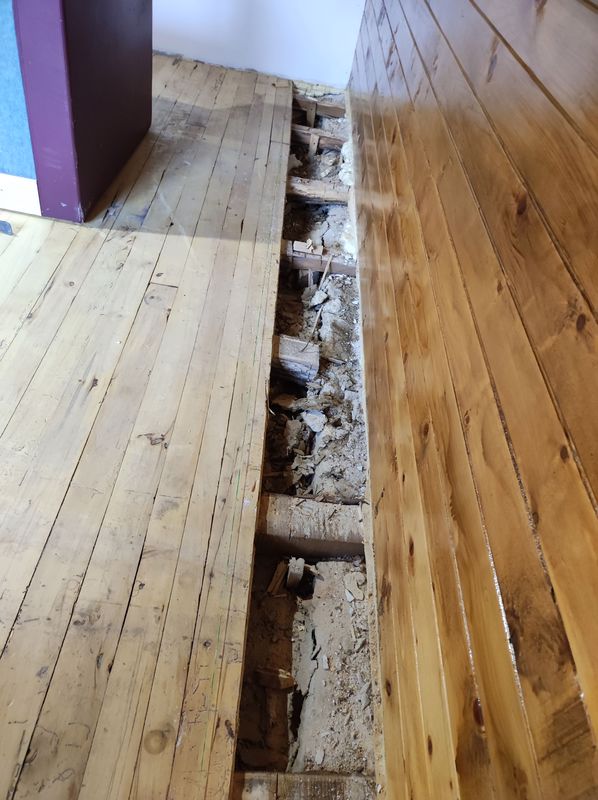

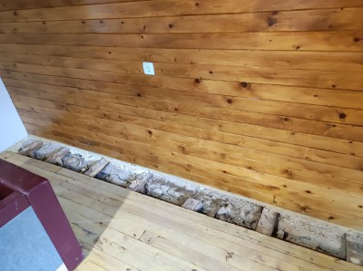

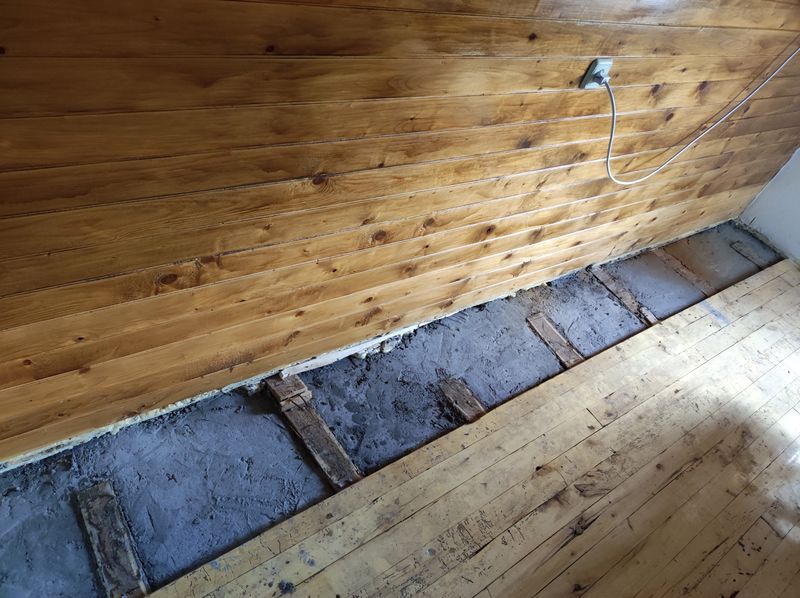

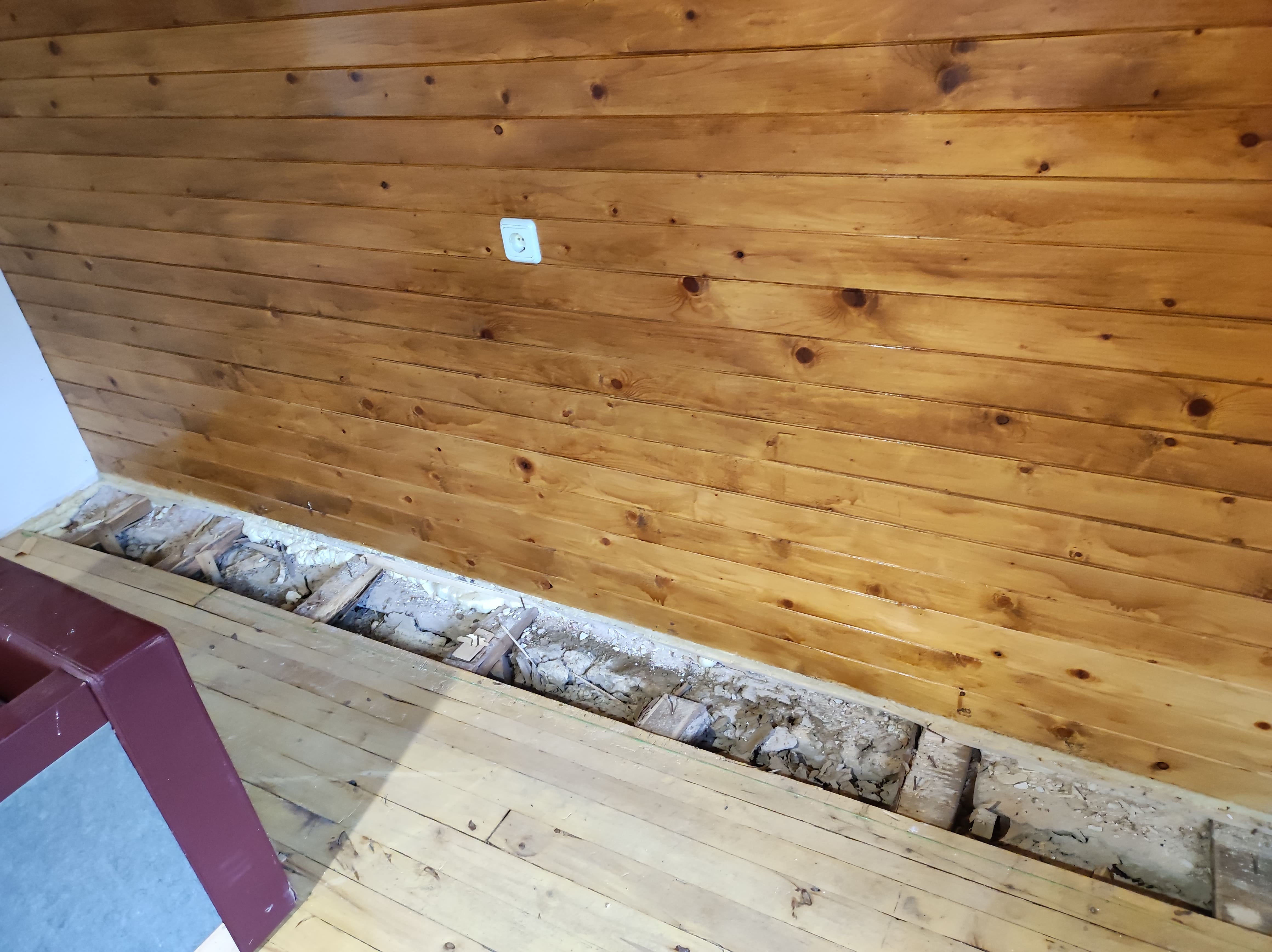

Старо дюшеме от топола на около 40 години. Около 14 квадрата, повърхностно поражения от дървояд. Във дълбочина е сравнително здраво. Циклено преди години (безсмислено занимание) и лакирано с полиуретанов лак. Дървояди не се чуват, само една дъска е за смяна. Махнал съм няколко дъски и бетонирах гредите в единия край (нивелирах ги). Ще накова други дъски до края преди да сложа ламината. И сега въпросите:
1. Най-стабилно (според мен) ще стане с кофражен шперплат 20 мм върху дюшемето и тогава ламината. Между дюшемето и шперплата ще ползвам 2 мм подложка.
2. Подов фибран фиксиран с някакъв ефтин силикон, подложка, ламинат.
Ще се радвам на всякакви мнения, предложения и критики, опцията да къртя дюшемето не ме устройва.

Какин сладък и що бетонира гредите?

шоп - майстор
Не ти трябва кофражен шперплат. Само ще си дадеш парите. 1-2мм подложка и ламинат НАПРЯКО на дюшемето.

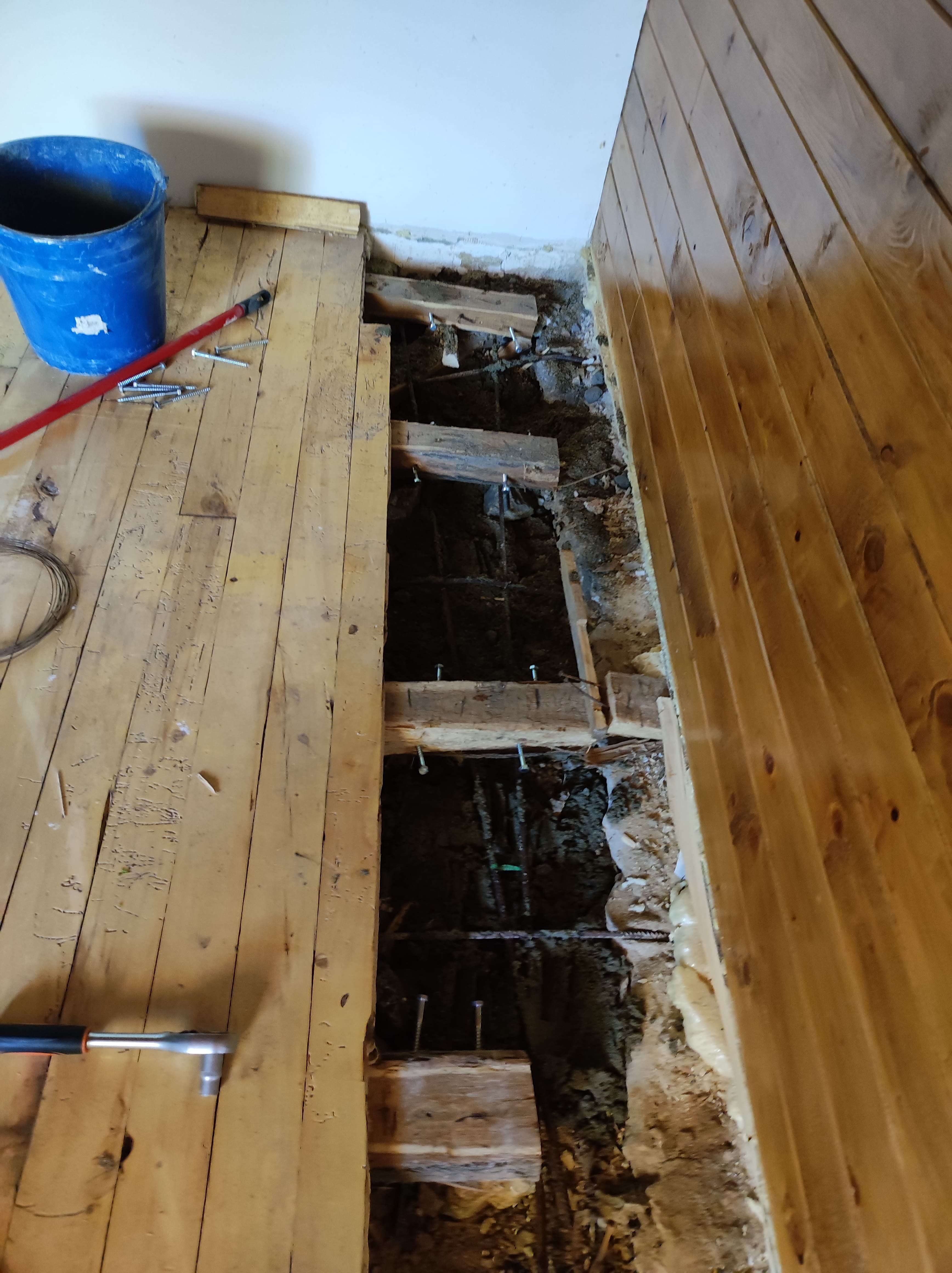

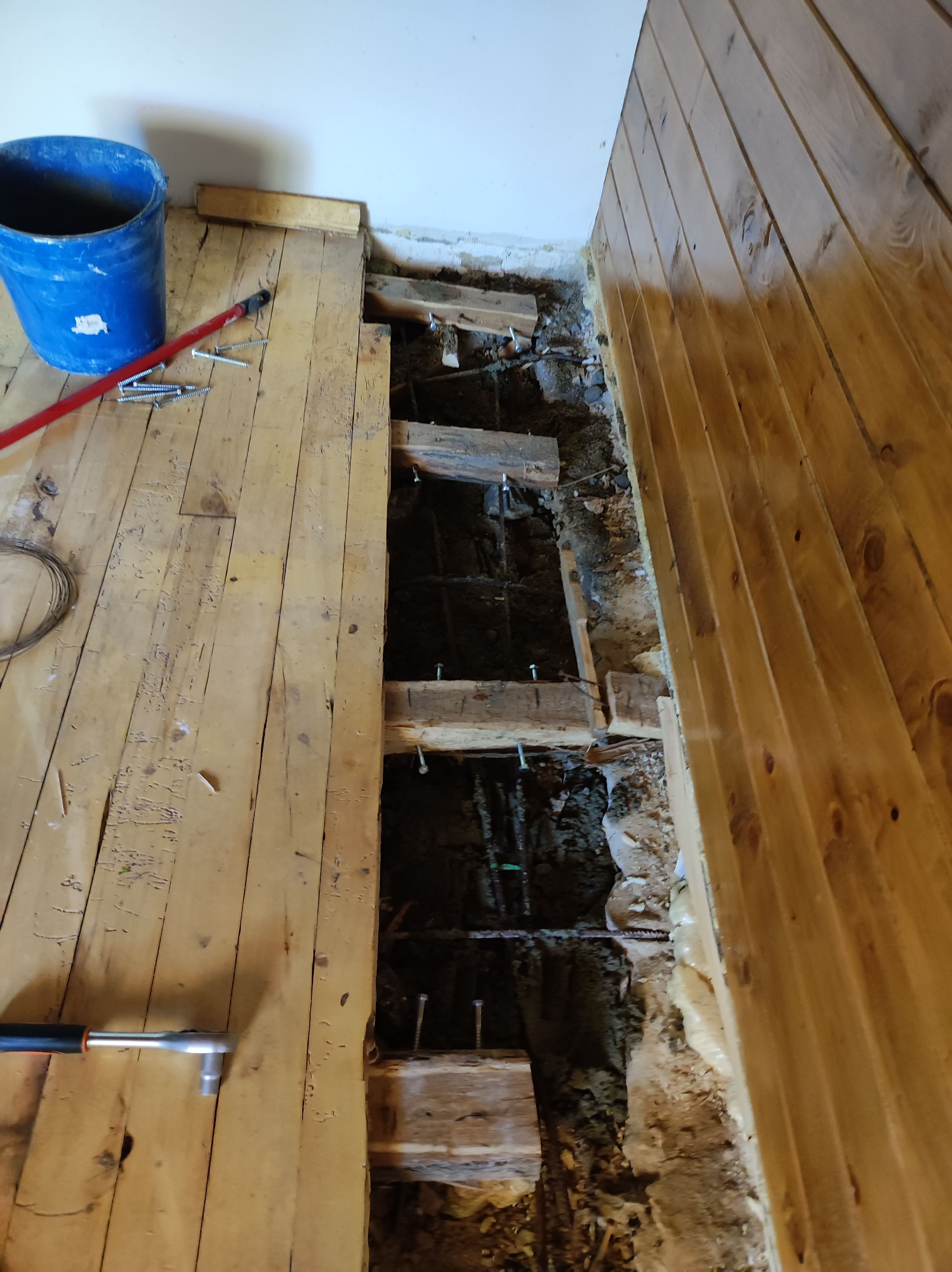

Благодаря за включването. Няма да бързам, ще обмисля всички варианти. А относно бетонирането на гредите ще се опитам да дам малко разяснение. Може и да съм сбъркал, но ми се видя добро решение. Къщата е строена върху наредени камъни и нивото на пода е на около метър височина. Камъните са поддали в средата на стената и ще правя нещо като подпорна стеничка отвън. Във бетона отвътре съм вкарал арматура през 50 см и през стената ще се върже с външната арматура. А отвън съм изкопал 25Х35Х70 см три дупки и съм бетонирал в средната стоманена гредичка, а в крайните 25 мм арматура. За това бетонирах гредите, а и преди това ги нивелирах, че с 3-4 мм се разминаваха. Дано сте ме разбрали, че малко объркано го обясних.

Греди в бетон изгниват за нула време
