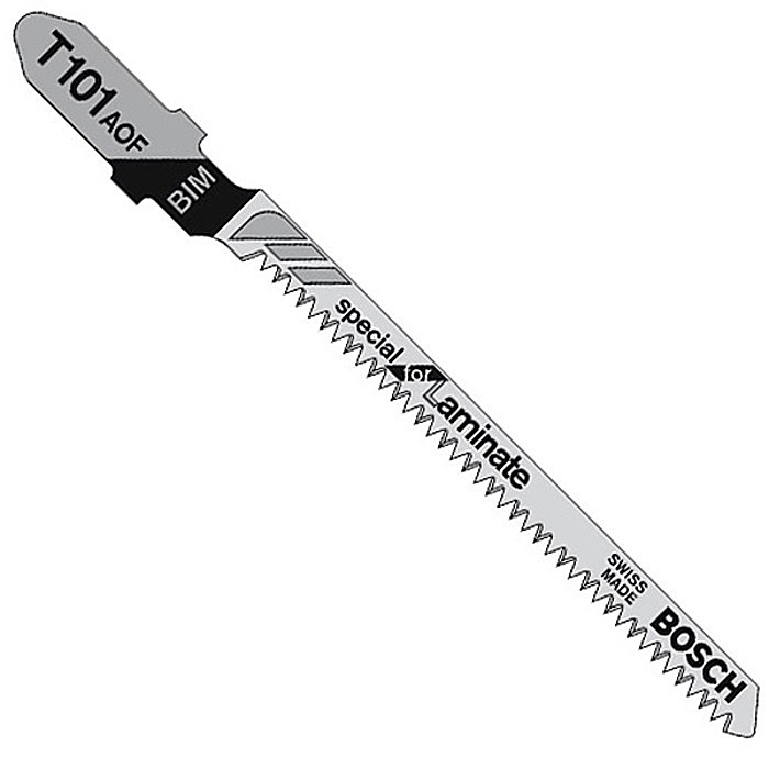

С уговорката че съм аматьор и не бих спорил с професионалистите които редовно режат ламинати -
от къв зор гоним качество на среза, като тоя срез остава откъм стената и е скрит с някакъв цокъл???
Аз си купих комплект ножчета за зеге на Бош, специално предназначени за ламинат, изхабих ги и трите и изхабих и още едно - със ситни зъби за метал. С тия 4 ножчета направихме 4 стаи. И през ум не ми мина да си хабя диска, едно на ръка че зегето е доста по-преносимо - с него изтичвах пред къщи да отрежа, за да не правя прашоляк вътре.
