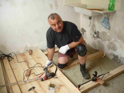

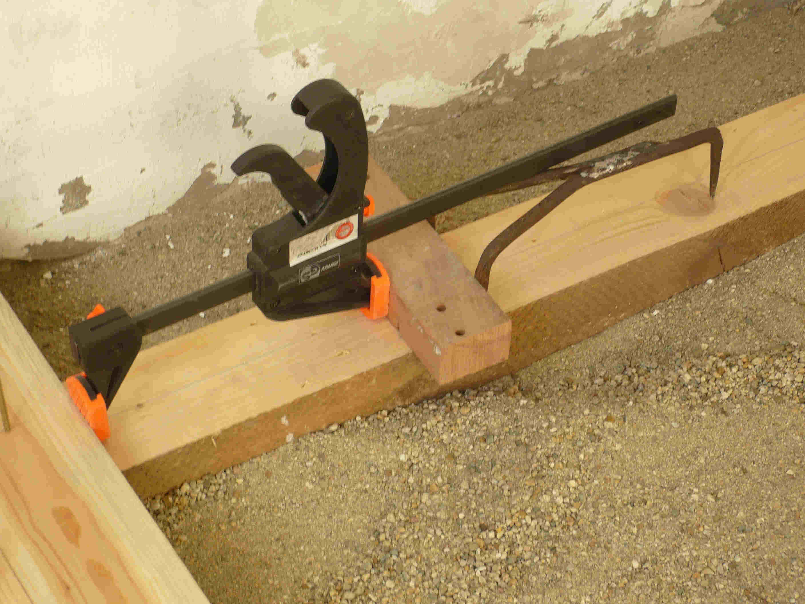

Ако има интерес, ще публикувам информация по-подробно. Накратко избягваме саморазливащи се замазки, класически замаски и т.н.

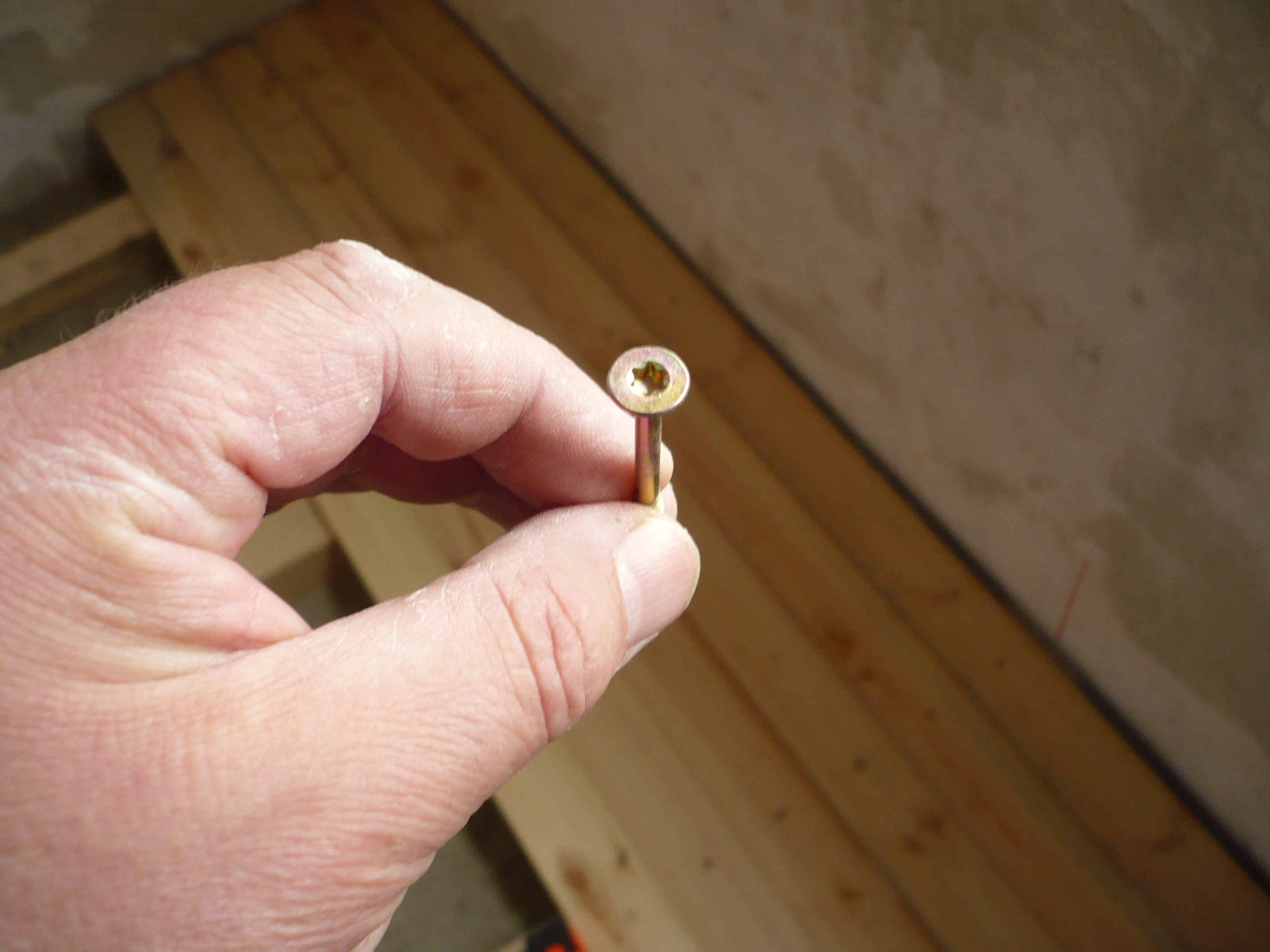

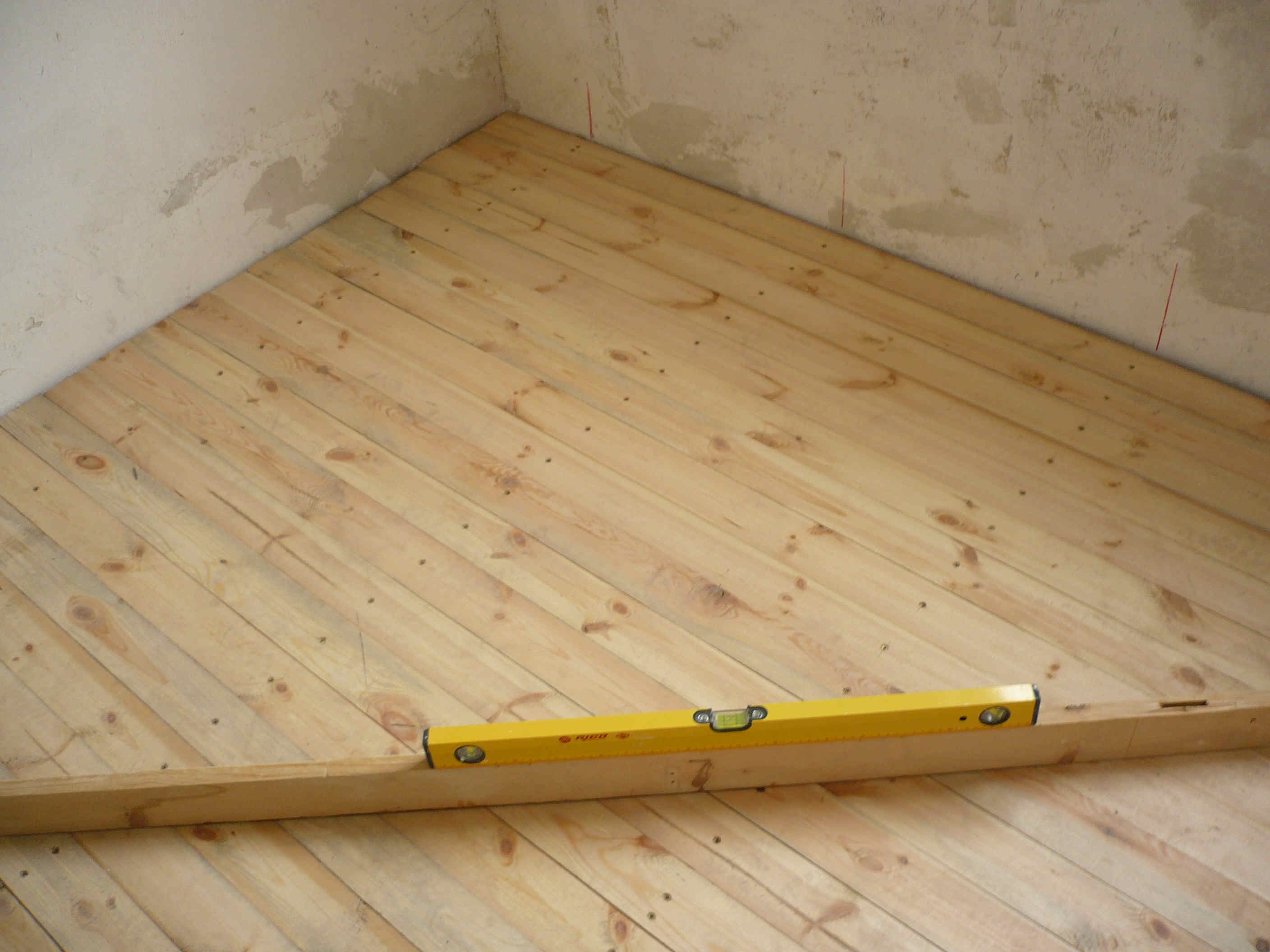

Дюшемето се кове върху гредичките (майките) по класически начин. Аз лично го завих с винтове с TX глава.

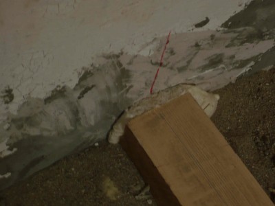

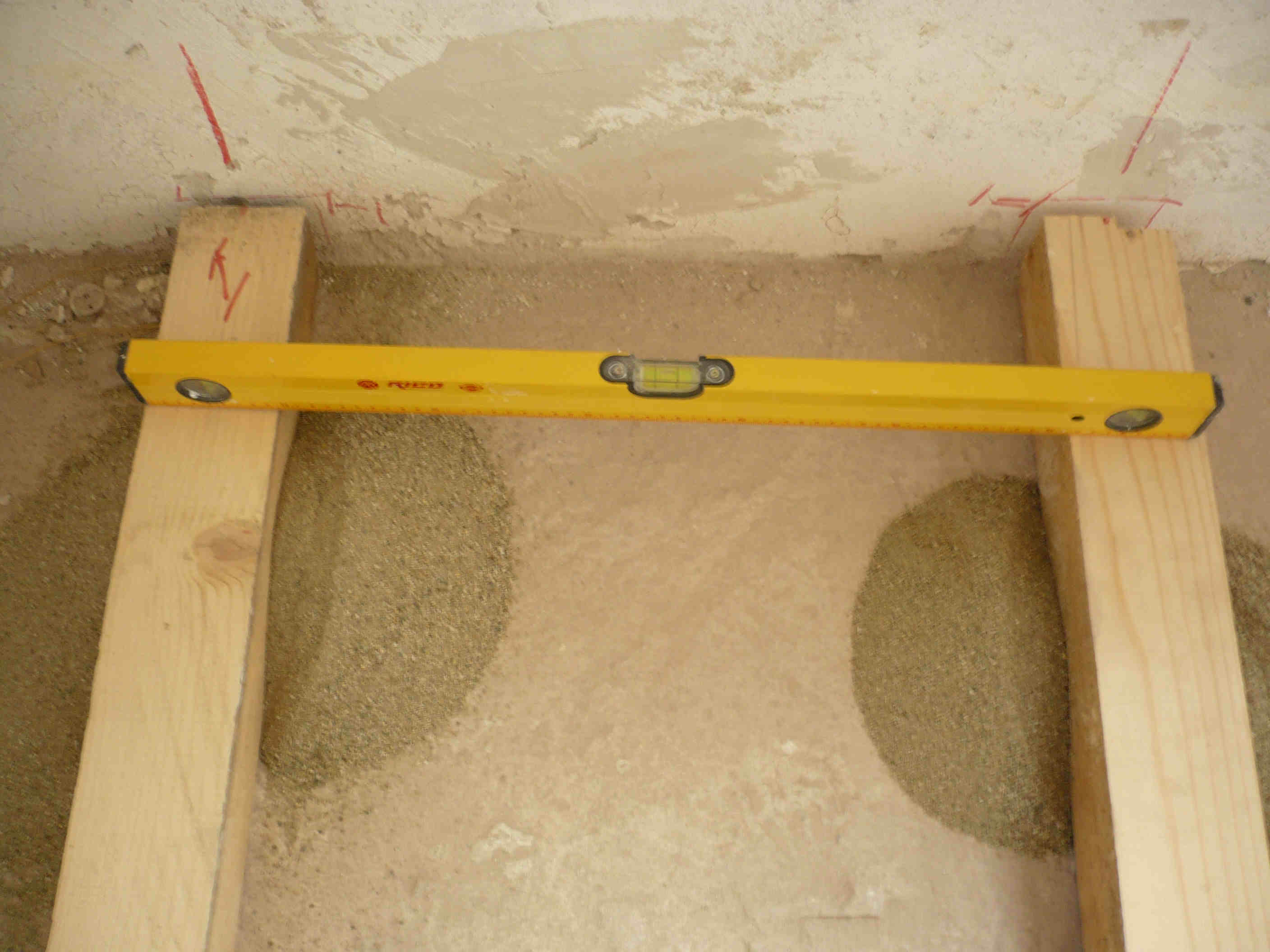

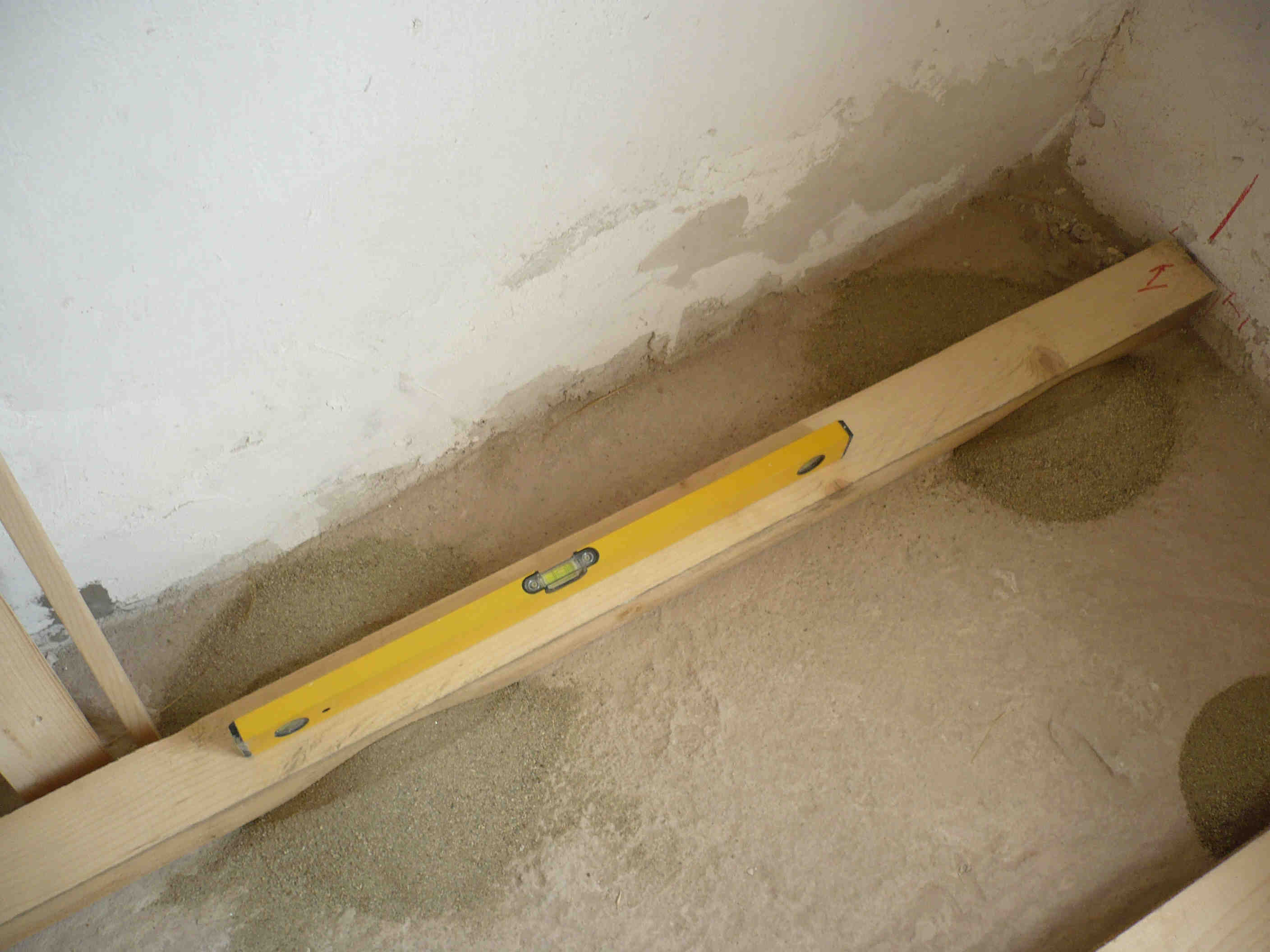

Интересното е, че гредичките се нивелират върху купчинки пясък с водна терзия. Откъм стената се оставя луфт 10-15 мм. След като се нивелират гредичките се дозасипва с пясък около 20 мм над пода навсякъде. Пясъкът осигурява защита срещу разни акари и подобни и попълва гредичките, когато се разсъхнат. Върху пясъка може да се направи топлоизолация по желан начин, ако се налага. Най-накрая получавате нещо като палуба, която може топлинно да шава. Задължително под первазите трябва да може да се вентилира. Старият майстор, който ме е учил на тази техника, беше категоричен: да не се фиксират гредичките!. Дебелината на гредичките+дебелината на дъските трябва да е 0 до 5 мм по-малка от желаната височина на дюшемето. С майстора бяхме наковали дюшемето в една къща преди 15 г. и сега приложих опита: доволни сме. Всичко друго, написано по-горе е вярно и съм го приложил. С изключение на фиксирането.
Затягането на дъските го правя с двойна скоба моя конструкция.
Мога да публикувам и снимки.
