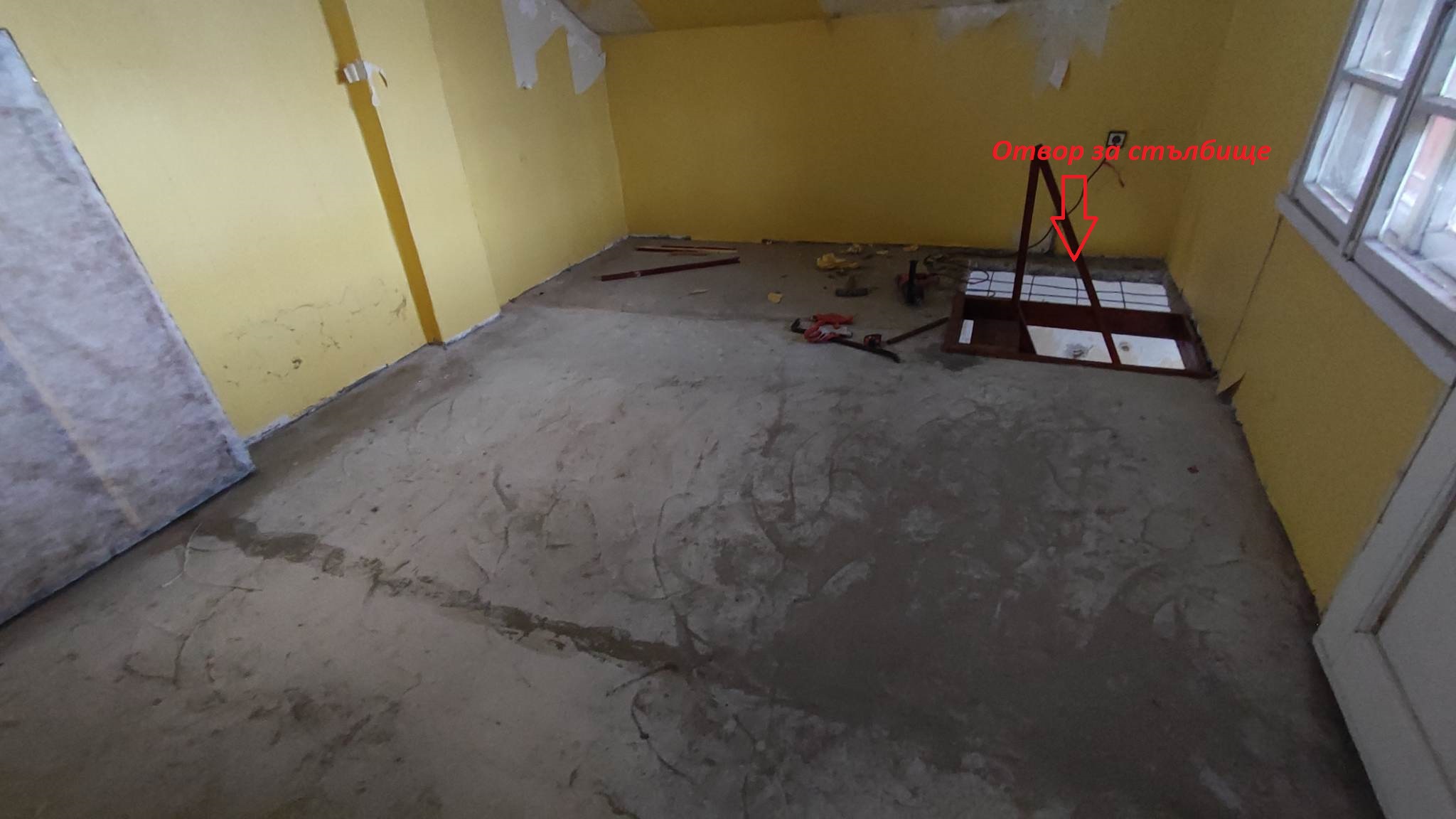

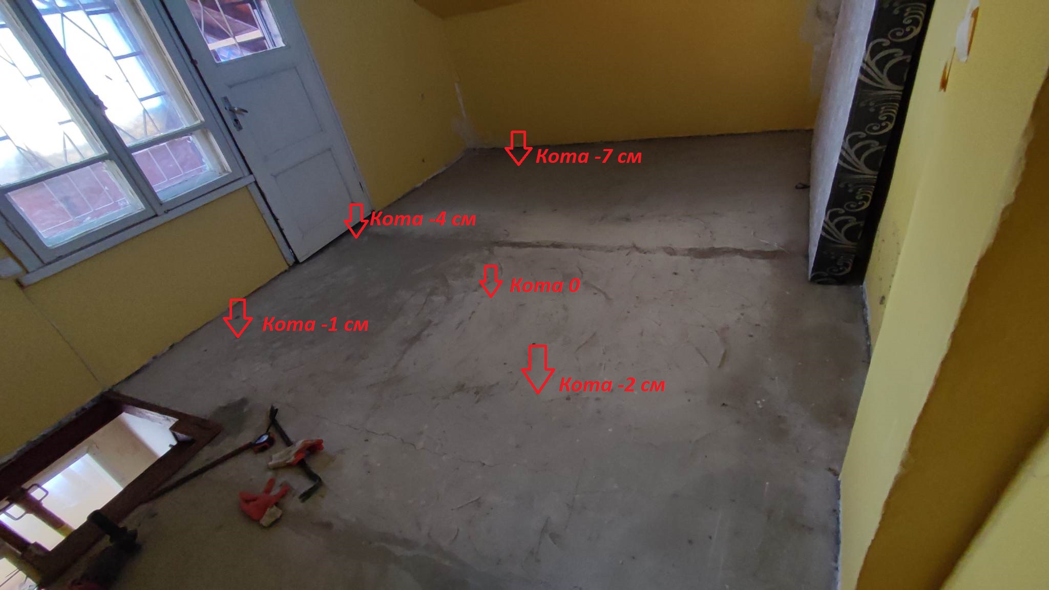

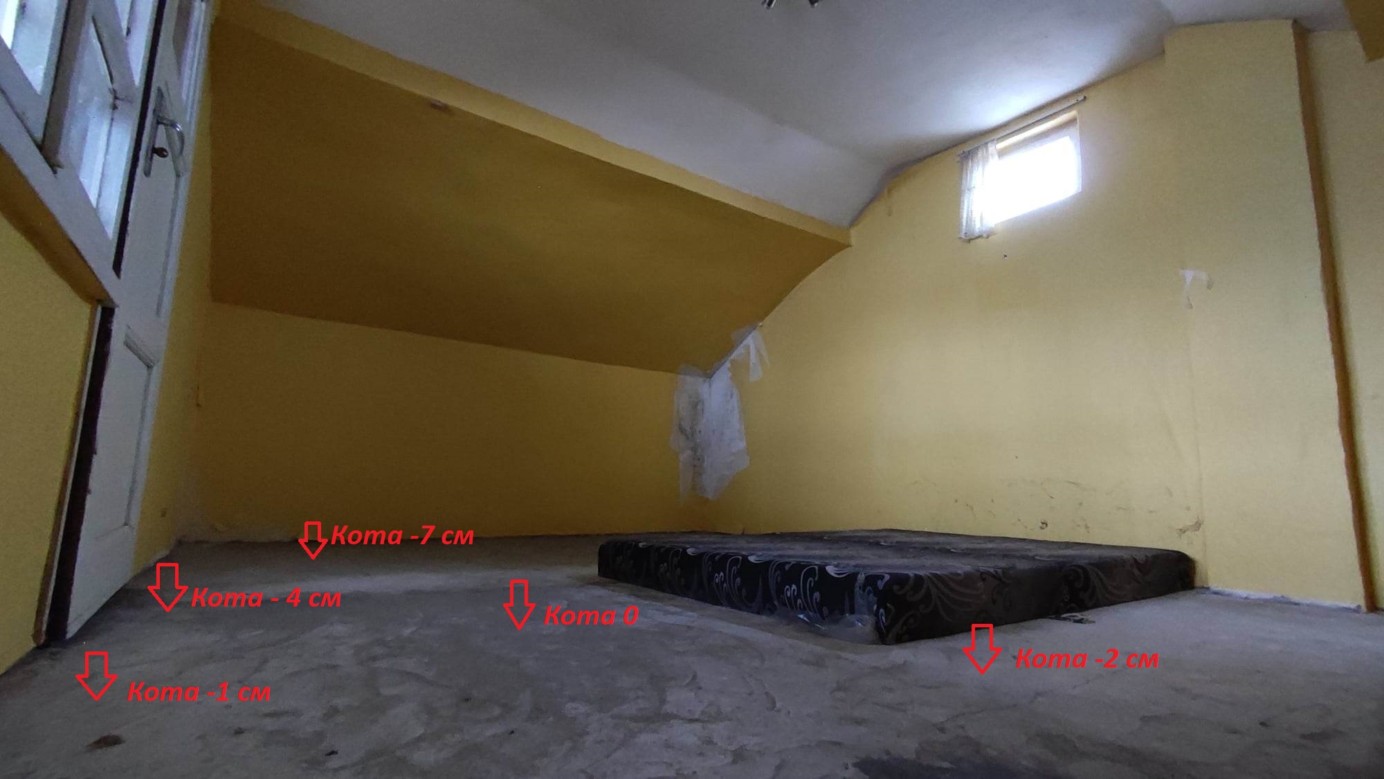

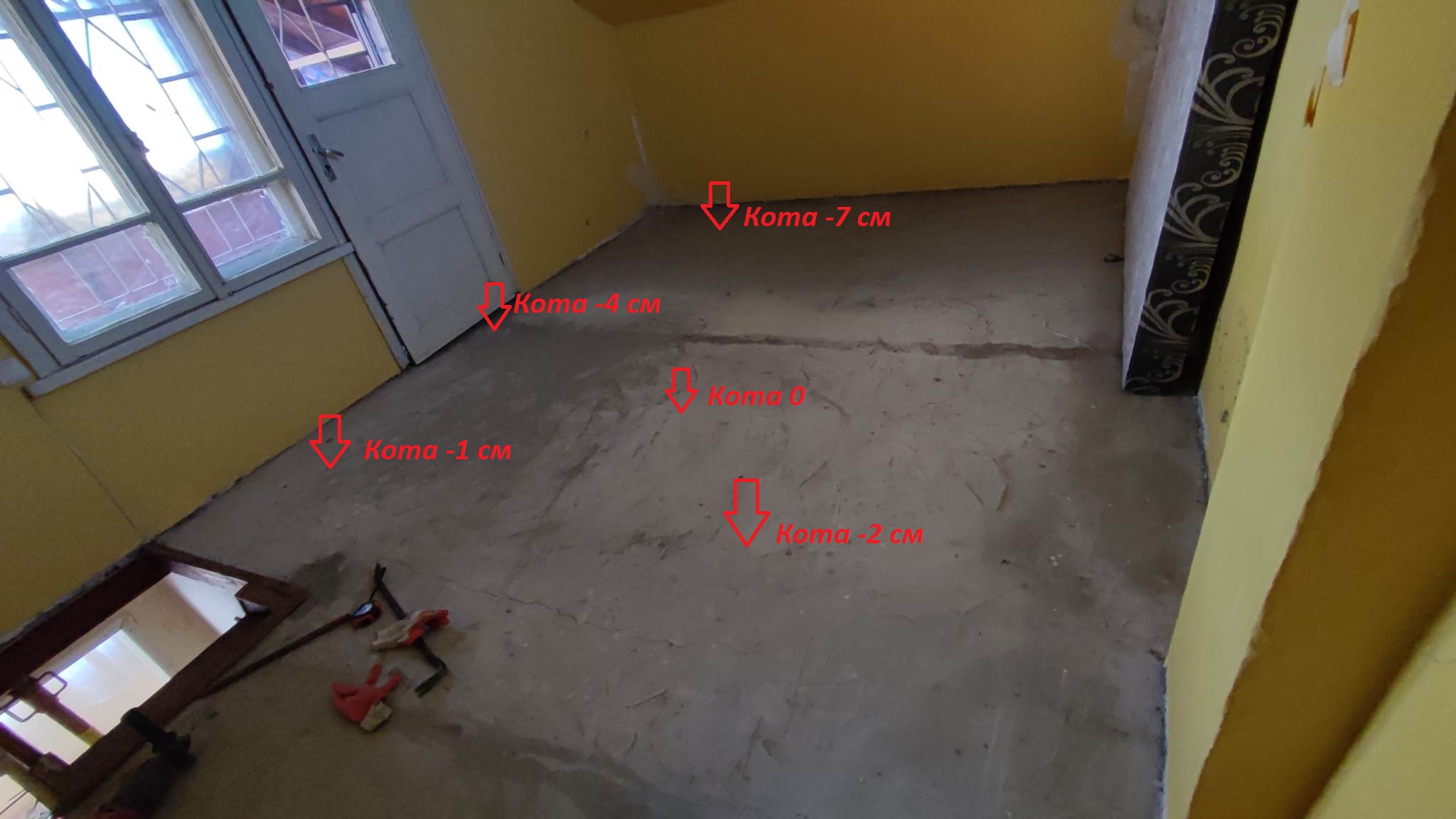

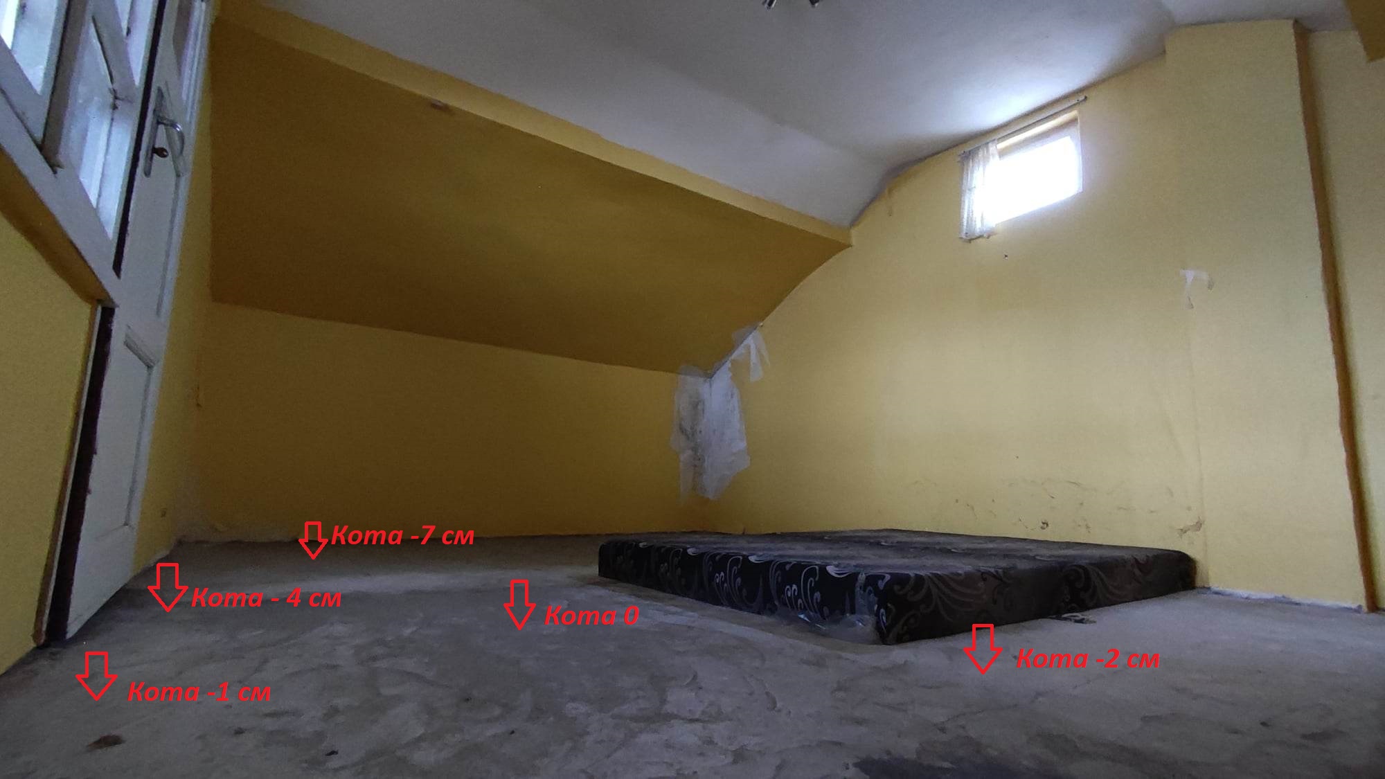

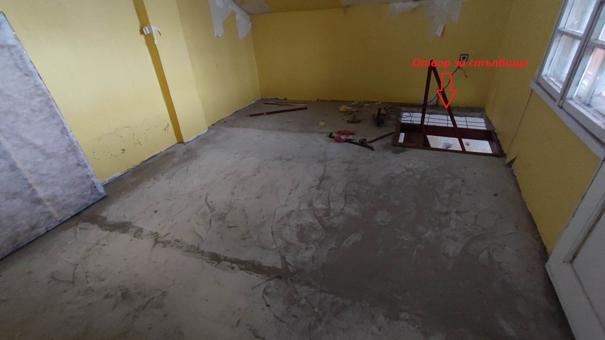

На втория етаж на вилата стаята е с размери 5х3.5 метра. Плочата е с дебелина 7-8 сантиметра, с арматура 6 мм, слагана през 15-20 см. В плочата има дупка с рамери 100х140 см, която се използва за стълба. Върху плочата има замазка 2-3 см, която на доста места бие на кухо. Плочата има денивелация от около 6-7 см от средата към единия край (добавям 3 прикачени файла), която се чудя как да обера, за да наредя като крайно покритие ламинат. Инженер конструктор ме посъветва да не товаря плочата с допълнителна замазка и затова това не е вариант.
Затова съм стигнал до следните 2 възможни решения, за които ви моля за мнение:
1. Изкъртвам подкожушената замазка навсякъде (за да смъкна товар от плочата) и използвам метода на сух под, но вместо гипсофазер мисля да наредя фибран 3 или 5 см, подложка и отгоре ламинат.
2. Оставям замазката и върху нея се опитавам да нивелирам подрязвайки фибран с различни дебелини (за мога да обера различните нива) и залепяйки го върху замазката. Отгоре пак подложка и ламинат.
Моля, за Вашето мнение!
Благодаря предварително!

Ами представям си го на места фибрана да е 8 см, на места 3 см като различните парчета ги подрязвам/шкуря в хоризонталната равнина, за да паснат на кривините на пода. Залепям ги с флекс лепило. Играчка ще е със сигурност. Защо не става да редя директно ламинат върху него? Под ламината мисля да сложа подложка за ламинат?
