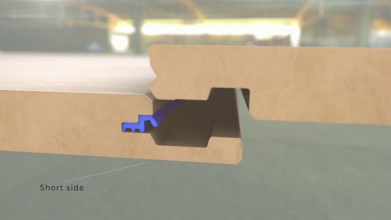

Ето как трябва да е мегалок, според Класен:
![Изображение](https://i.postimg.cc/8PrD3DsD/aqua.jpg)
