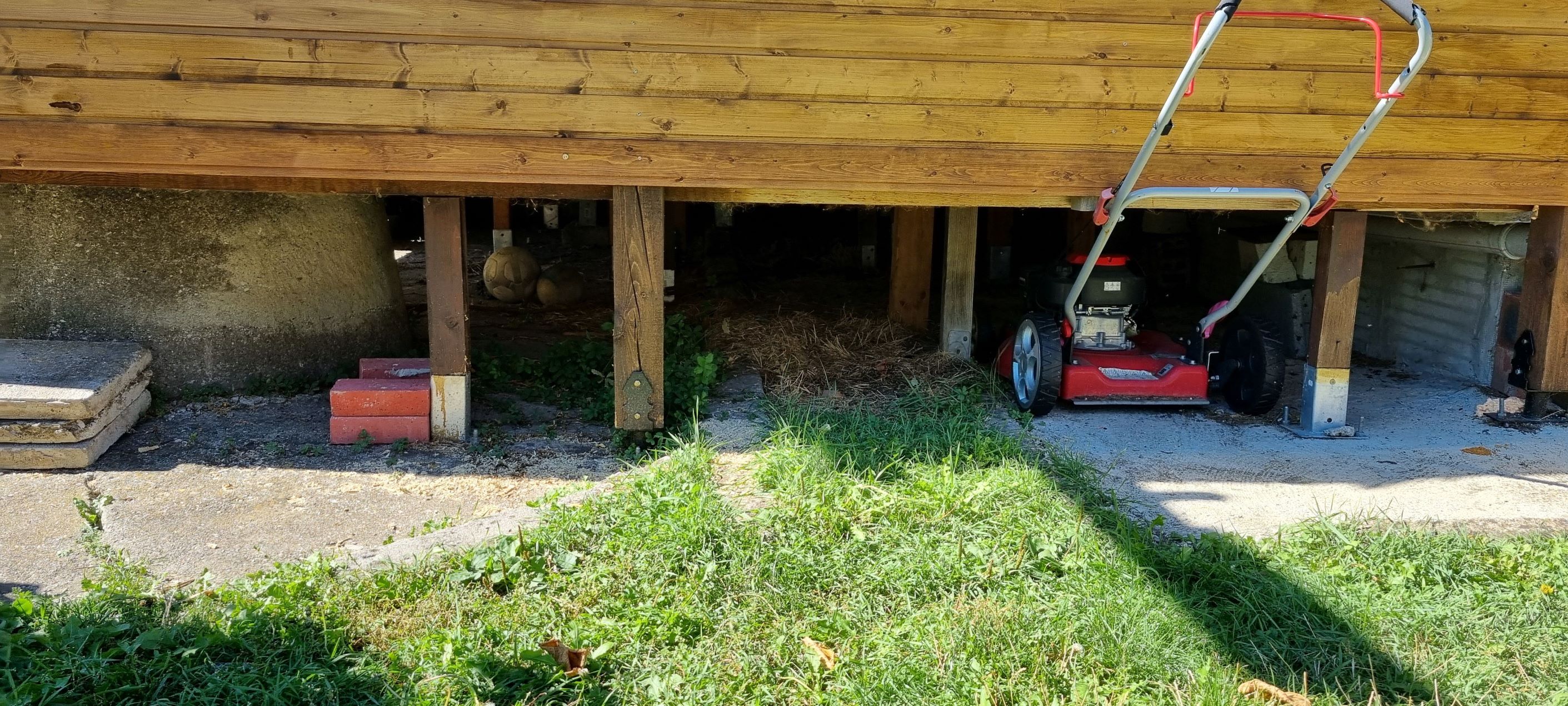

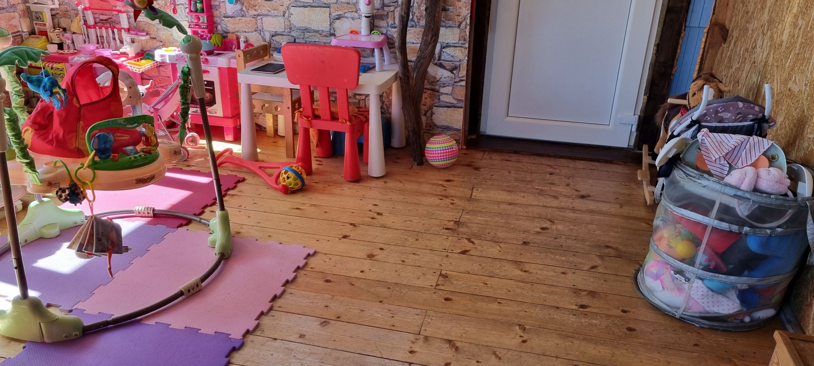

Здравейте, имам една стая, първоначално беше навес, но сега е с дограма, изолация на стените, на тавана, и на дюшеме, под което има фибран, но не особено плътно нареден, и въздух, тоест, стаята е повдигната над терена. Искам да изолирам пода, защото стаята се ползва основно от деца, за игра.
Ще затворя частта под пода с тухли, за да няма циркулация на студен въздух (но дали няма направя по-голяма поразия, мухъл - има подпочвани води) и ми се иска отвътре вършу дюшемето да сложа нещо, което топли.
Мислех за корк, директно налепен. Мислех и за фибран 2 см и отгоре нещо друго, пак топло...мокет?
Някакви идеи от вас?

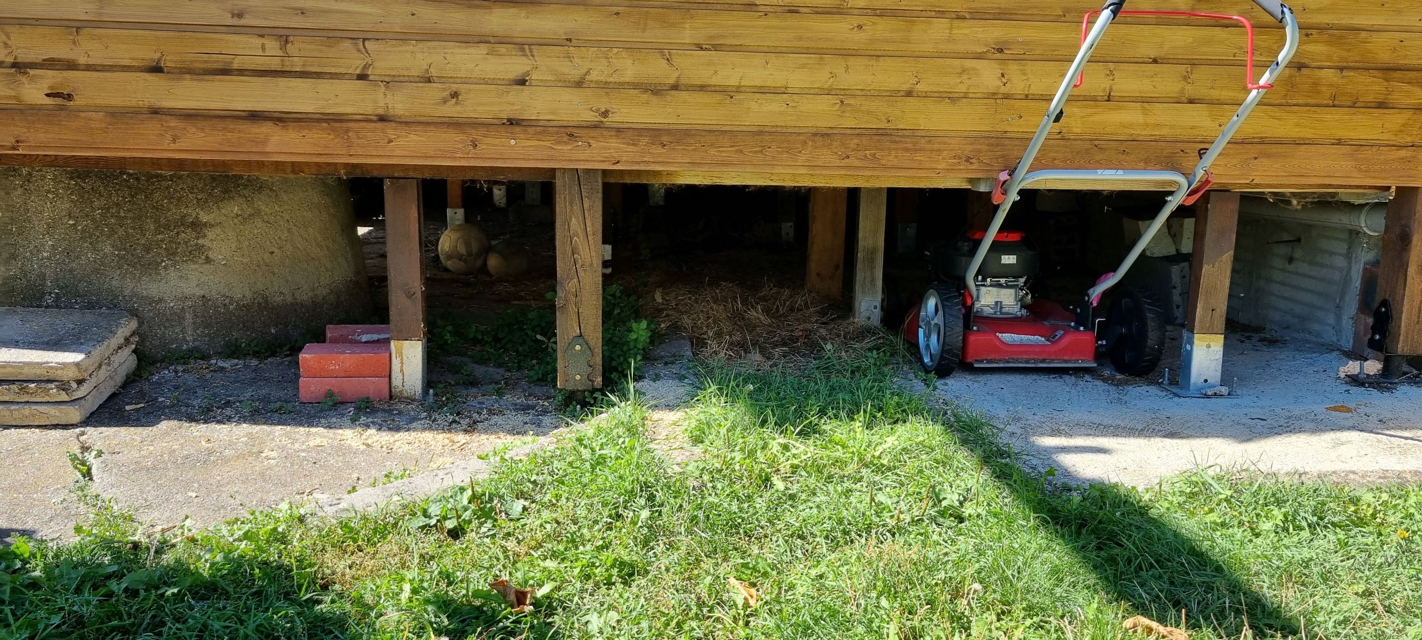

Отдолу нагоре:
Земя
30-40-50 см въздух
дървена скара с фибран между ребрата, но тъй като оригинално строителството беше за просто навес, фибрана не е положен плътно между ребрата
дюшеме
Това е.

Влага няма. Или и да има, е далеч от дървените греди на пода.

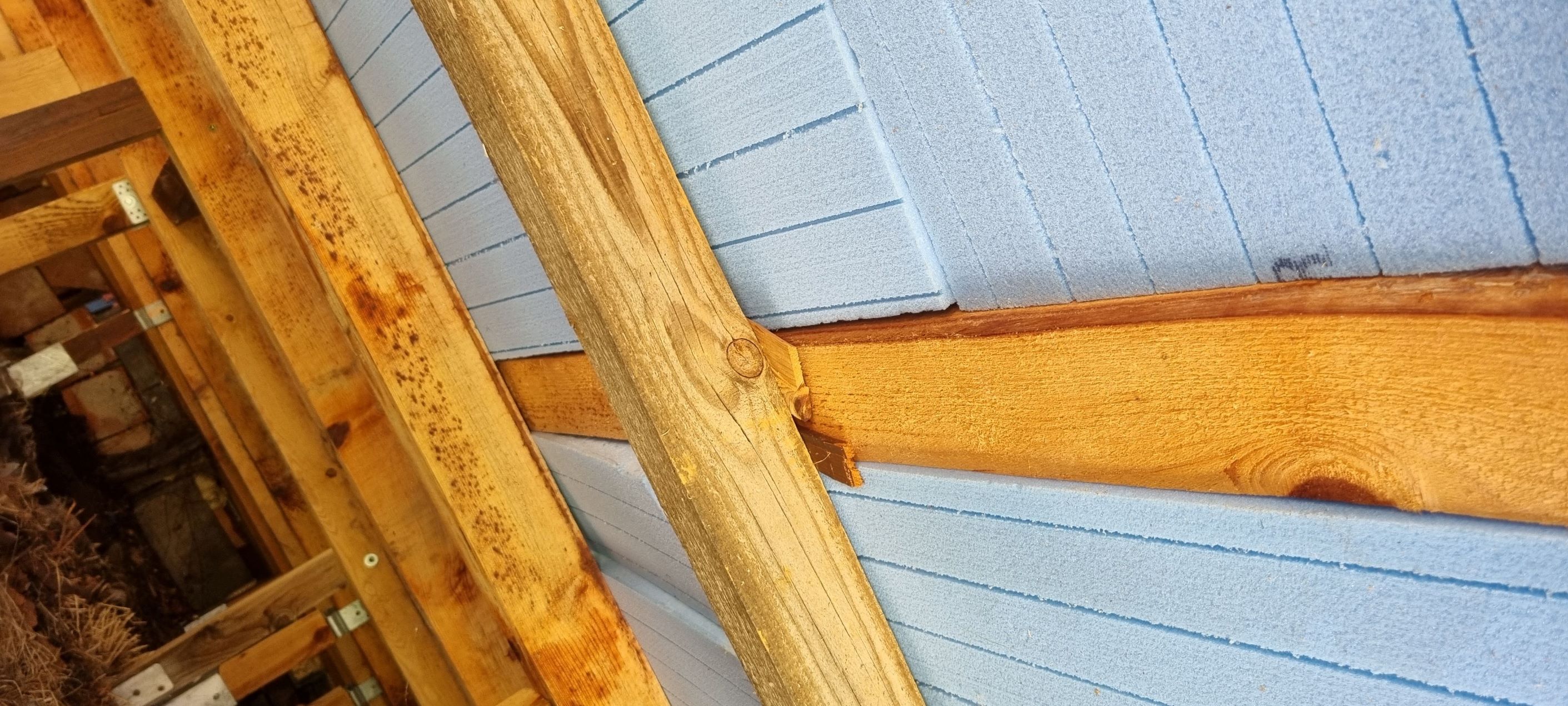

За съжаление този навес-стая ми излезе златен...не като пари, ами като време, като идеи, променяни през седмица...сега ще трябва и покрива да сменям с термопанели, защото в момента е с поликарбонат, разбира се, изолиран отдолу, но все пак...та двойна, че и тройна работа си отворих.
Ето снимки.
А, то проветриво!
Килимче/мокетче бих постлал, а при удобно време и желание/хъс, може да се вдигне дюшемето и отдолу вече както трябва.
Работа си е, та ще си го решаваш.

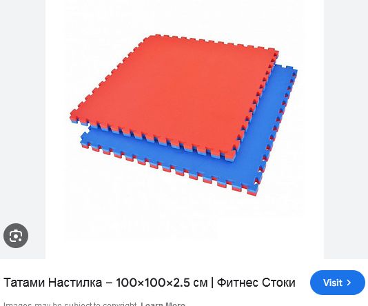

пп. Тези настилки, които се виждат на снимката, също са с доста добри изолационни качества.

Но да, ти даде идея за тия гумирани настилки...имам и един кладенец вграден вътре, вижда се на снимката отвън, и от бетона му лъха студ, мисля да го облека с нещо...
Благодаря, Трифоне, идеята за гумираната настилка ми харесва :)
Обаче цената идва като цената на коркова настилка....
През 30см мога да пролазя, на 40 мога да работя, а на 50 е пей сърце.
Ти си по корав, но ако намериш някой като мене, може значително да се подобри положението и отдолу. Правил съм разни неща под каравана, та ми е познато.

stefanjor - специалист
Това също е вариант- особено че помещението ще се ползва от деца.
Не съм сигурен само какви са му изолационните характеристики.
