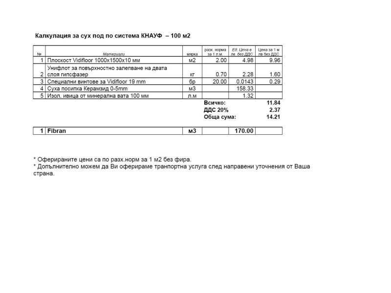

Изпращам Ви оферта на фирма Щром за сух под за София. Днес ми я изпратиха и не съм говорил допълнително за транспортните разходи.
За сравнение давам цените на фирма Баущоф и Метал Марсил /сайта marsil.bg /:
Посипка за сух под Керамзит - 210 лв/м3 без ддс
Гипсфазер Кнауф дебелина 10 мм - 7.83 лв/м2 без ддс
Екструдиран полистирол Марсипус 2 см - 4 лв/м2 или 200 лв/м3 без ддс ако добре смятам
Рапидни винтове 3.9/17 мм - 0.0753 лв/броя
Лепилото и грунда не съм вадил. Това, което прави впечатление при фирмата Щром е 60лв/м3 по-евтин керамзит и 36 лв/м3 по-евтин фибран, по-евтин гипсфазер.
Говирих с преставител на Марсил. Минималната дебелина на Керамзита е 30 мм! Нищо конкретно не искаше да каже за фибрана. Препоръча ми макар, че става въпрос за трета плоча под керамзита да сложа найлон за пароизолация. Какво мислите вие?
При 3 см дебелина - 30 литра на м2 или за 100 квадрата отиват 3 кубика. Общо 20 лв/м2 + 4лв/м2 с фибран 2 см с ддс.
Оферта на ЩРОМ

Офертата и за винтовете е куца.
Кутията по спомени беше 25 лв, т.е. 0.025 лв на брой.
При това за 3.9х30.

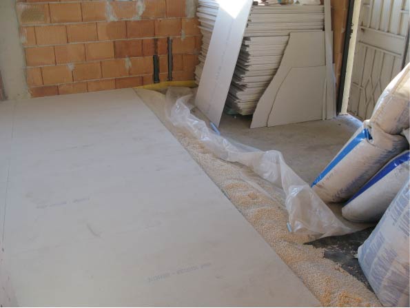

При разговора си с представител на фирма Б+М марсил установих, че не е чувал за посипката на снимката. Човекът спомена, че посипката на Кнауф е на перлитена основа и се внася от Австрия като цената й е поне 3 пъти по-висока от цената на керамзита. И тук е въпроса представителя е бил некомпетентен и незапознат или тази посипка е някакъв български еквивалент като керамзита?
Аквапанел посипка на Кнауф?

Ами след като не е запознат е ясно защо ти е наблъскал тази
Освен това как след като дават гаранция на част от нещата защо не дават и от посипка на Кнауф
Интересно
Но нали знаеш как работят Кнауф
Имат няколко фирми дистрибутори и това е
Те само им дават координатите
Освен това цената на плоскостите е надута ама как да е

Цената на Щром за гипсфазера е за лист , а не за м2 . Нещо са ти объркали офертата!
