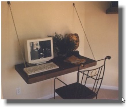

Изпълнението е възможно, ползването - не!
housedoktor
- Мнения: 1977
възможно е напълно,но 60 см правят голямо рамо.Трябва ти солидна конструкция към стената
Master_Kenobi
- V.I.P.
- Мнения: 1807
Това бюро ли е? В обичайния смисъл на думата. Или е плот за баня? За какво ще се ползва? Горната повърхност пак ли ще е ГК?
kolaborator
- Мнения: 152
bravo написа:Ако се спазят пропорциите от рисунката дебелината на плота идва около 10 см, които позволяват използването на масивни крепежни елементи, така че подобна идея е напълно осъществима.Според мен тази дебелина е илюзия за масив.Просто страничните части са отделни панели , но не е проблем да стане здраво.Идеята обаче е да се получи напълно изчистено , така че този модел май не върши работа.Би могло да се получи като към стената се монтира здрава греда на коята да се монтира самият плот , като чрез профил се плъзне отгоре плота.Самият профил може да е тип "лястовича опашка" или нещо друго.По този начин ще е възможен и лесен демонтаж !
