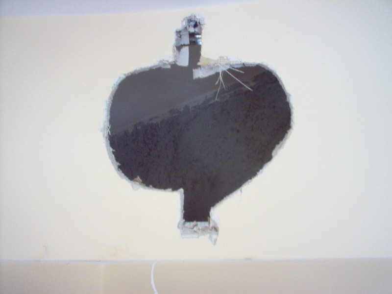

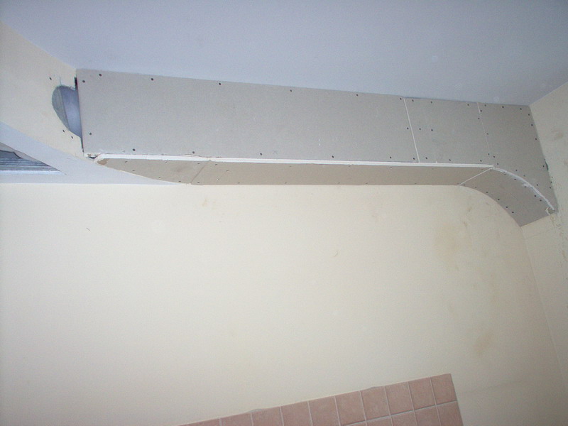

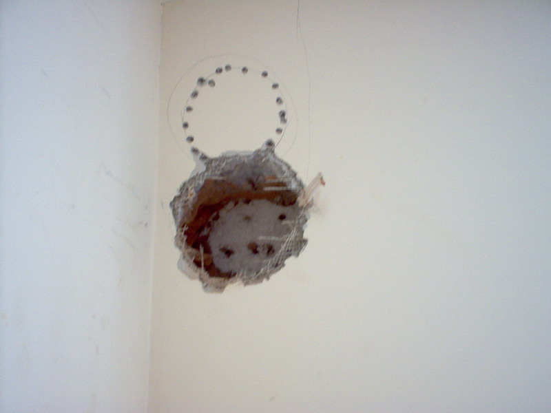

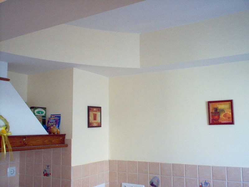

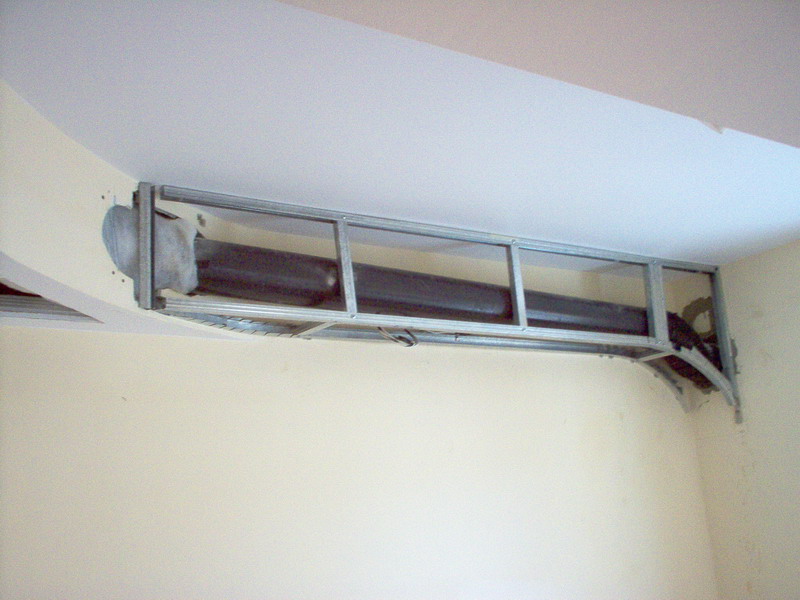

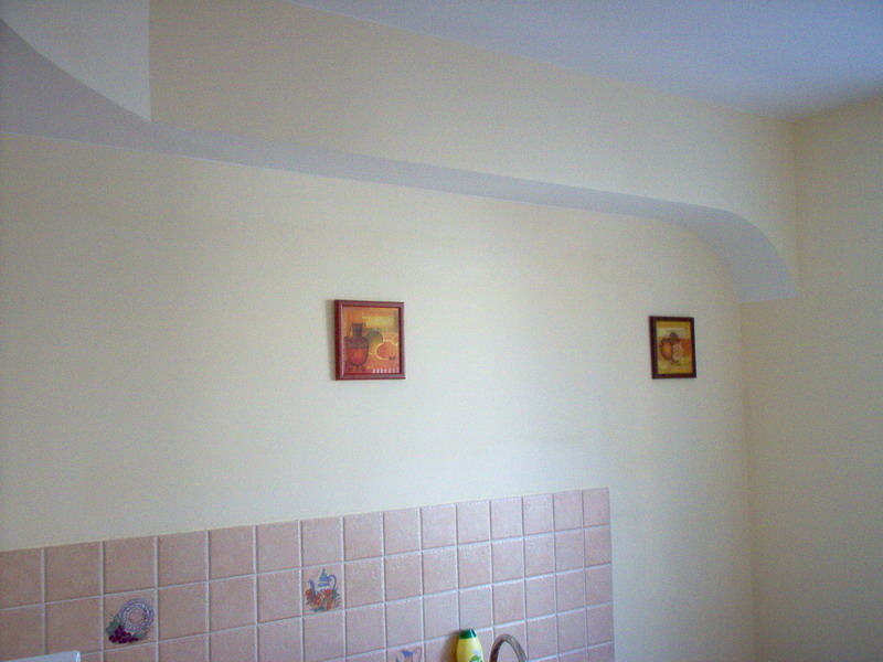

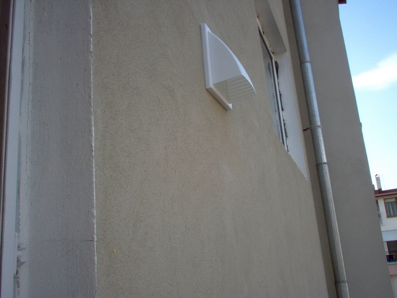

Ето вече и тунингованата версия '10.
Отвора ми го направи kireto1 от форума, много готин пич и професионалист, направо съм очарован от работата му.
Имаше промяна на плана /както винаги/, понеже ударихме на трегер, свалихме отвора по-ниско и накрая завърших кутията с извивка.
Освен клапата отвън, сложих и такава на входа на тръбата в стаята. Тръбата е ф120, а коляното го направих от гофрирана тръба и я увих с изолирбанд. Не можах да намеря такава вата, както предишната и го оставих така - без вата.

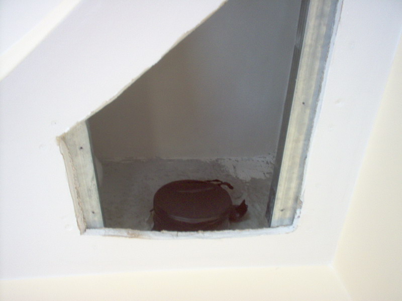

sasooooooooo - "специалист"
:arrow:
asp 007_resize.jpg (111.75 KиБ) Видяна 5060 пъти
asp 006_resize.jpg (99.43 KиБ) Видяна 5060 пъти
ALEXONE™ - специалист
Браво чудесна изработка и идея.
solo5 - майстор
Сашо супер е изпълнението ти, казах го и като бях у вас и видях клапата :2thumbs:
Ама аз го изцвъках вече това на моята фасада и да ти кажа хич не ми пука как изглежда отвън на цялата шарения и грозотия на блока :-D
P.S. Занапред ще го мисля, защото това е временно решение (ще видим дали на пролет ще го преправям или ще остане за постоянно) :lol:
