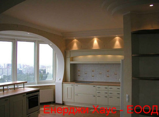

Искам да си направя ей такъв свод.Извиках един двама уж майстори полвин час се чудиха как да закрепят профилите на тухлата .Викам толкова ли е трудно ,отговора беше положителен.Та да си дойда по темата .Гипс картона ми е ясно как да го направя.Но самите профили като конструкция неми е ясно как ще стане ,И това закрепване за тухла как ще стане.Ако някой ми обърне внимание и му се занимава с моя вапрос ,и най важното ако има време нека да ми направи една схема за конструкцията на профилите за такъв свод.

Тавана ли е от тухла :? ...шегичка :-D
Просто защото няма нужда да се бият профили по тухлите... Ако съм те разбрал какво точно питаш де:)
Значи, имаш нужда от UD по тавана, от двете страни на трегера... два шаблона от Г.К. на самия свод, ковеш по UD-та който са забити по тавана и внимаваш, или по добре предварително си проверяваш дали нивото на тавана от двете страни на трегера е едно и също. За твоя сигурност, преди да монтираш картона можеш да си пуснеш парчета CD-та през 60 см с по един окачвач, не по дълги от падането на трегера от тавана. Въпреки че според мене няма на къде да мърда, ако размерите са близки на снимката. От долната страна на забитите вече шаблони ,ковеш предварително нацепено UD на не повече от 5 см. За да можеш да го огъваш по формата на шаблона. И след това тапата отдолу... Ако е това за което питаш де:) Може да има и други вариянти, но със шаблони с картона могат да се правят чудеса!

Има дюбели за тухла.
