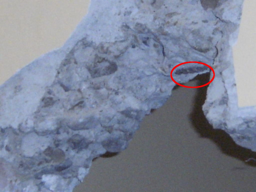

Става въпрос за помещение - хол и трапезария, които са свързани с портал над , които има 60 см свод?!
Част от хола преградих на спалня, а останалото на хол. По план трябваше да се гътнат тези 60 см и да остане голяма светла стая, НО въпроса е дали не е трегер?!
От едната страна е колона с желязo и до нея тухли, а от другата само тухли... мислех , че и тези 60 см са тухли, но се оказа, че не са.
Бетон и камъни е, но няма желязо вътре. Изкъртих портала, изкъртих и част от свода, но не уцелих желязо...
На 5 етаж съм, а отгоре има тавански стаи....ВЪПРОСА е мога ли да го гътна това или не ?
Може ли да е носеща или не ?
Ето снимки -

Според мен не е сериозно да търсиш такъв съвет по този начин.
Викни си специалист да ти е мирна главата.
Това ограденото на снимката не е ли араматура ?
record - помощник
Да, арматура е, но е само една и тя държи целия този бетон 60 см. На горе няма нищо...
А иначе питах 3-ма човека и всички казват щом няма арматура кърти ; )

като гледам снимките - от изкъртеното не може да се види има или няма арматура...
по-добре намери строителен инженер и на место се консултирай...

Б...х мама му, за първи път виждам бутобетон на трегер. :? какво ли още може да се очаква от това ново строителство

А иначе цял ден обикаляме и пак 50:50 ; ) Утре ще дойде строителен инжинер да видим какво ще стане.... дано може да се гътне, защото не виждам как ще го скрием този грозен трегер.....

Ей , ще ти падне плочата на главата. Не е шега работа!

В крайна сметка намерихме човека, които го е строил ( живеел в другия вход ) и той дойде да го види... каза, че не може да се гътне .... арматурите били наредени нагоре на триъгълници.
