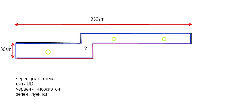

Ако можете да помогнете малко за контрукцията за скрито осветление. Както на снимката се вижда е само за едната стена. Интересуваме дали картонът който ще стърчи 30см напред може да е захванат само за УД-тата по стените, дали ще провисне защото ще има борд на който ще лепна лед лента, а ще има и лунички. Също и ъгълът който има ?, дали ще провисне. Моля дайте съвет и предложения.
Изледът е отгоре.
Първо се надявам добре да съм разбрал въпроса :-D Но си мисля, че определено ще провисне и то още докато го обработваш! Може би е по добре 20см. Да са си като куфар в, които ще вградиш луничките и всички трансформатори / те ще се обслужват от дупките за самите лунички / а самия борд в, които ще слагаш лентата да е 10 см. Перото което ще крие лентата 5- 6 см.
