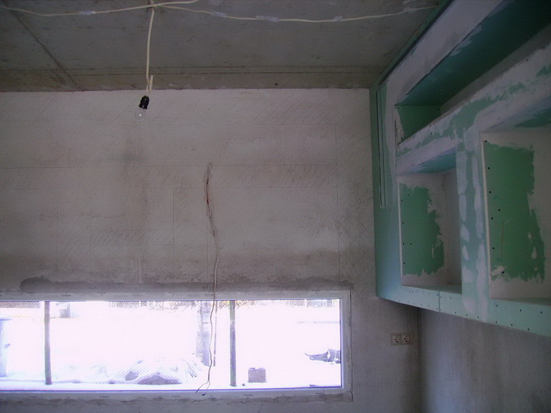

Другата стена с прозореца на който няма да се вижда касата

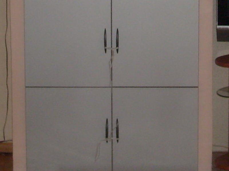

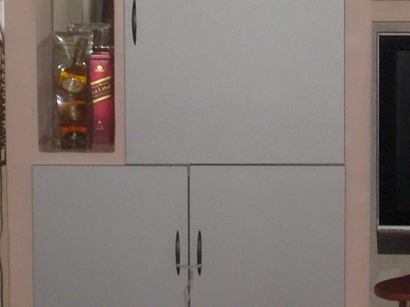

Говорих с мебелист,който ме посъветва да направя цяла рамка за да се спази така необходимата точна геометрия и мисля да го послушам.
Темата няма да я затварям още за да кача снимки с това което ще се получи...може да е полезно.

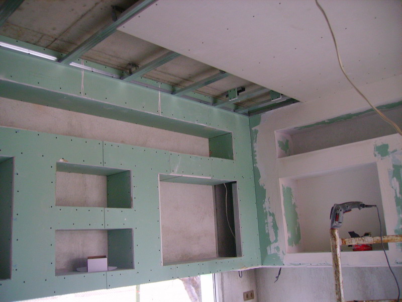

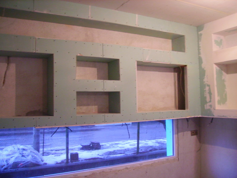

ето още...
