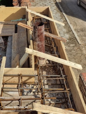

опаа не стана със снимката много е висока резолюцията а съм забравил как се намаляваше.ооо торбалан не се притеснявай не си единствен на нас ни свъши баластрата и трябваше да довършим една подпорна стена от битобетон та сложихме горска почва и познай останаха си само камъните

благодаря за мненията ви начина който торбалан предлага ми се вижда най удачен,мисля да го направя така.предвидил съм място от двете страни за колони така че ще се получи п-обтаз. надежден и изгоден е.сега събирам материали и смелост
и го започвам.до месец два се надявам да го завърша,ще кача и снимки

благодаря ribnikolaevi за изключително точния и изчерпателен отговор,ще се придържам към съветите ти, мисля че ще стане здрава конструкция.като излея трегера ще кача снимки преди и след за да стане по нагледна темата та да помогнем и на някой друг ''баш маистор''като мен
. на торбалан съветите са сходни и така мисля че заформихме кратка, ясна и много полезна тема

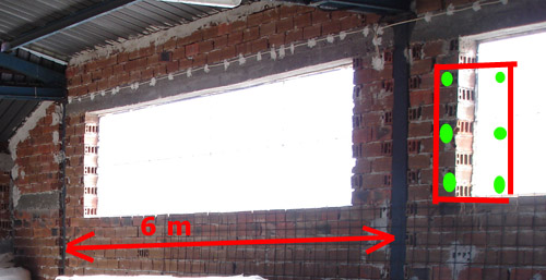

ето едни прозорци с почти тази дължина - вярно че леко провиснаха, но не е кой знае какво - не повече от сантиметър и само на 1-2 места - знам това точно, защото ги опушвах съвсем скоро с рамки с точни размери и ясно се видя къде бягат от правия път
Като гледам нямам някакви кой знае какви колони отстрани, но при мен този бетон носи само тухлите отгоре - покривът не тежи отгоре.
Ако сложиш повече арматура и не бързаш да сваляш кофража, би трябвало да се получи, ако не мислиш да лееш плоча, а да си с по-лек покрив.
От тухлите на сникмката можеш да си направиш сметката за дебелината на стената и бетона, а доколкото помня, вътре има поне 6 хоризонтални пръчки и от онези квадратните арматури (както е нарисувано със зелените точки)

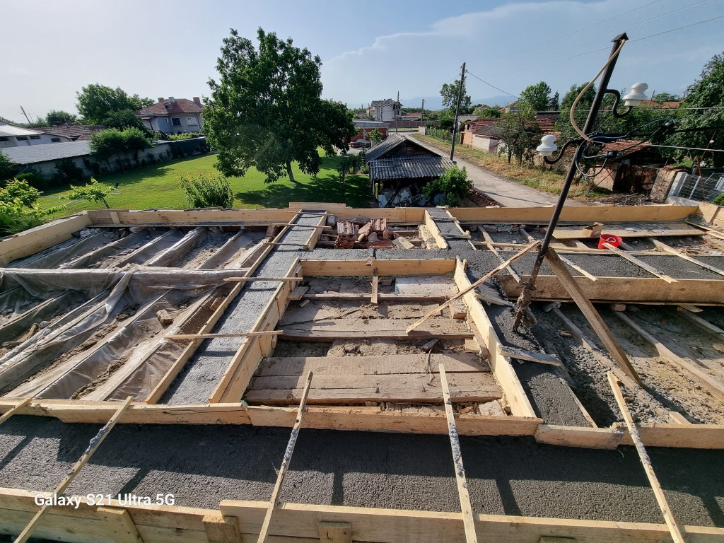

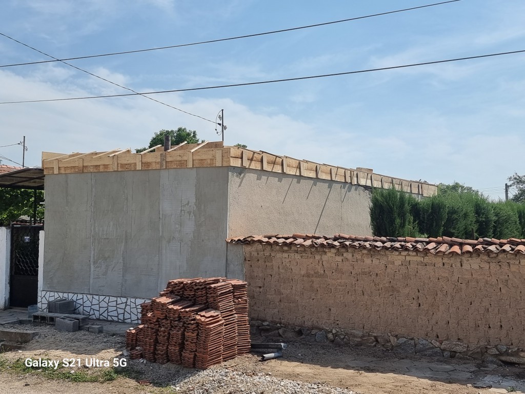

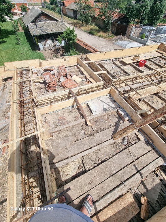

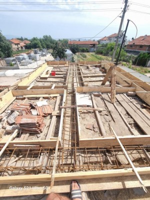

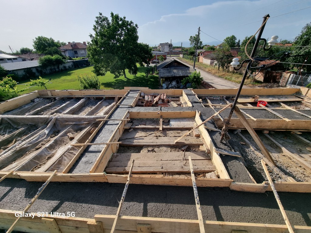

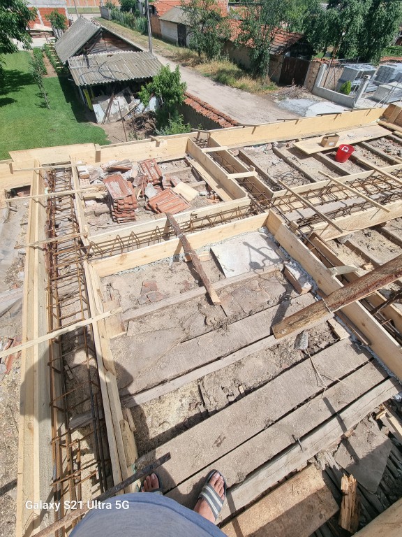

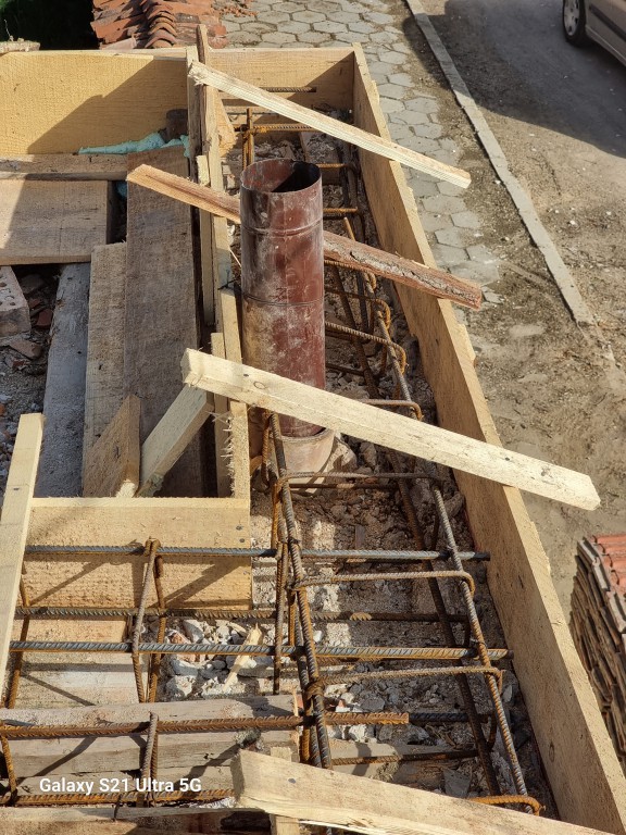

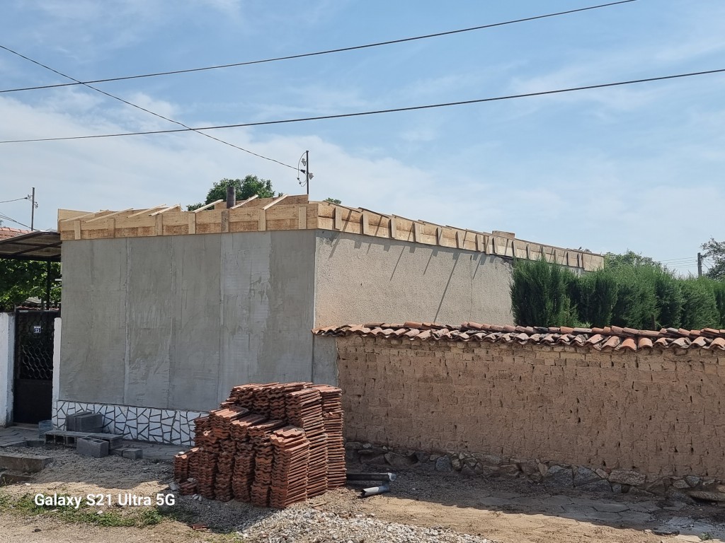

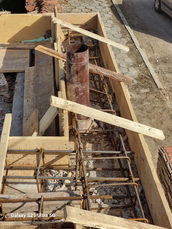

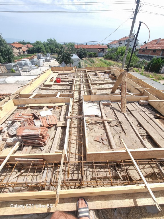

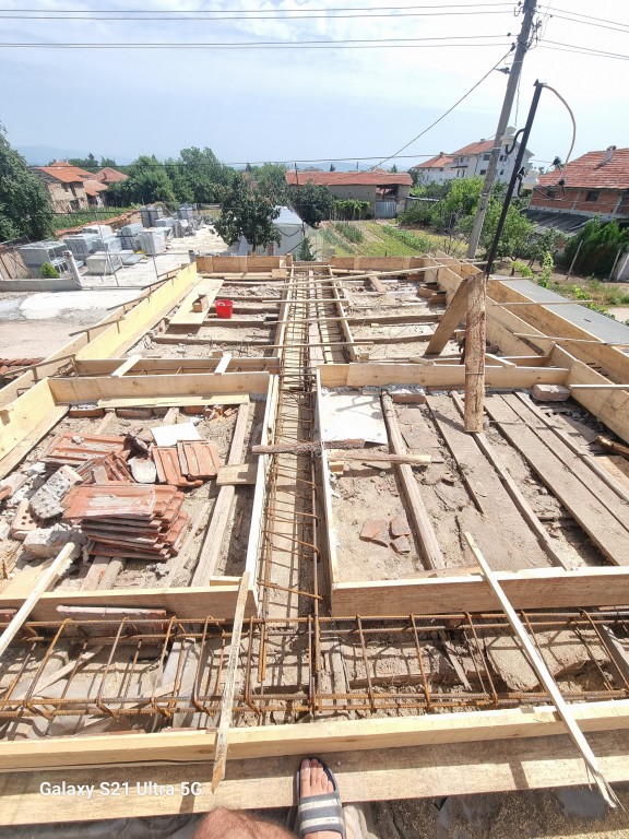

Здравейте, колеги.
Трябва ми становище за ниво на покривна безопасност на изграден бетонен пояс на стара кирпичена къща с гредоред. Бетона е Б 25. Арматурата е рифелова ф14 с бигли ф8 или ф10 ( не съм много сигурен ).
Най-много ме интересува какво мислите за големия трегер през средата на стаята.
Мисля, че се подразбира че вътре в стаята няма колони, които да го подпират, а се крепи само на двете срещуположни стени едната от които е външна ( дебелостенна ), а другата е вътрешна ( тънкостенна ).
Ще кача доста снимки, а от вас искам да споделите своите виждания.
Покрива ще се покрива с нови керемиди на Тондах.
От трима души познати, които го видяха имам положителни мнения, че няма опасност от срутване, но те не се занимават професионално със строителство, а са домашни майстори любители ( правят си всичко в тях си сами ).
Нямам становище от специалист ( инженер-конструктор ).
Мисълта, че това нещо може да падне отгоре ми не ми дава покой
Ако нещо не ви става ясно от снимките, питайте смело
