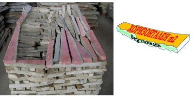

rockwall
- Мнения: 1024
дано не засегна някого, но ще копирам частично свое мнение от друг сайт, за да не го пиша отново.
При планиране на покупка на кокали трябва да имате предвид, че освен за цена на м2 е добре да се сметне колко м2 кокали са необходими за покриването на 1м2 стена,
защото тези квадратни метри са различни, тъй като кокалите се купуват по хоризонтален м2, а се подреждат по вертикален.
Вижте снимката долу. Оцветеното в червено е отпадък, ако всички кокали трябва да са с неравен ръб навътре към стаята.
Ако се ползват и рязаните парчета сметката излиза малко по-добра, но визията ще е друга, тъй като ще има и елементи с равна част, а не само "рошави".
Обикновено кокалите се редят по палетите 1х1м и 1 ред се брои и плаща за 1 м2, но когато се ползва тънката (грапава или изправена) страна, обикновено купен 1м2 не е равен на 1м2 на стената.
Положението е различно, ако кокалите са сортирани, като тогава разликата е по-малка, но пък и цените са различни.
За жалост, в повечето случаи, палетите не са само с елементи с еднаква дебелина, а включват и към 50% от елементи които трябва да се режат.
Успех и пускайте снимки

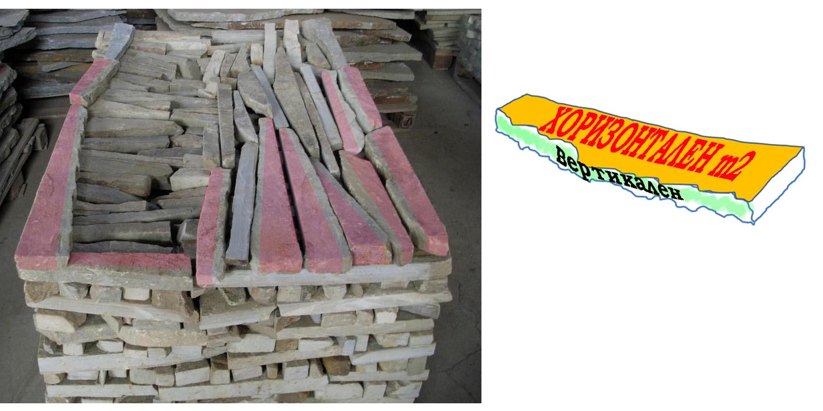

yancho_lud
- Мнения: 240
Извинявайте че се забавих с отговора, но ме нямаше за уикенда. Така, решил съм да правя стената с кокалите от долната снимка. При нас в едно село около Хасково тези кокали се продават за 2.80лв. на квадрат, а ако вземеш цял палет се дават на 2.20лв. Аз мисля да си взема един палет, че стената ми е около 10 кв.м. а чета че има разлика в 1кв. на палет и 1кв. на стената. Приемам абсолютно всякакви съвети относно изпълнението на стената.
