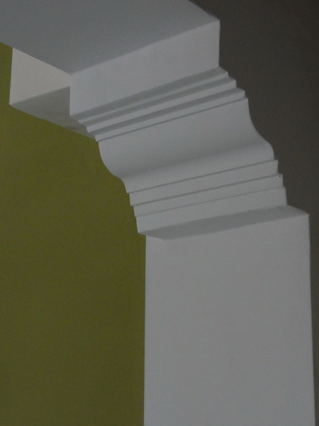

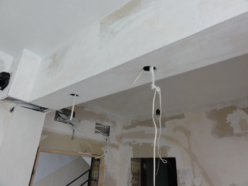

Прикрепям снимка, от по-ранен етап на строеж, на която се вижда трегера покрит с гипсокартон (с луничките) на който желаем да сложим завършващи елементи в двата ъгъла. Елементите ще бъдат с широчината на самия трегер 22 см.

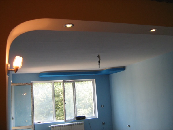

Ето как го направих у дОма. Не претендирам за майсторско изпълнение, но крайния резултат ме кефи. Все пак за първи път хващам гипскашон... Допълнителната извивка в ъгъла от първата ти снимка може да се направи с втори пласт картон. Да му мисли шпакловчика... :lol:

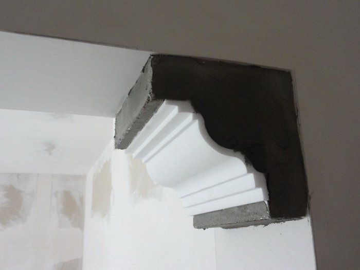

Като краен резултат избрах основата на орнамента да бъде изработен от EPS. Фронта е от готов корниз, който продават почти във всеки магазин.
За да станат правилни срезовете използвах нагорещен нож, с който EPS-а се реже като масло. Всичко е скрепено с монтажно лепило и като цяло излезе супер лека и здрава конструкция.
Следваше малко теракол с мрежа и полагане на гипсова шпакловка, с която ще се оформи крайната форма.
Звучи сложно, но на практика е лесно. В момента гипса съхне - следва снимка на завършения орнамент в скоро време.
Най-важното - жена ми е доволна от резултата.

Ето и крайния резултат.
Мисля, че се получи добре.
