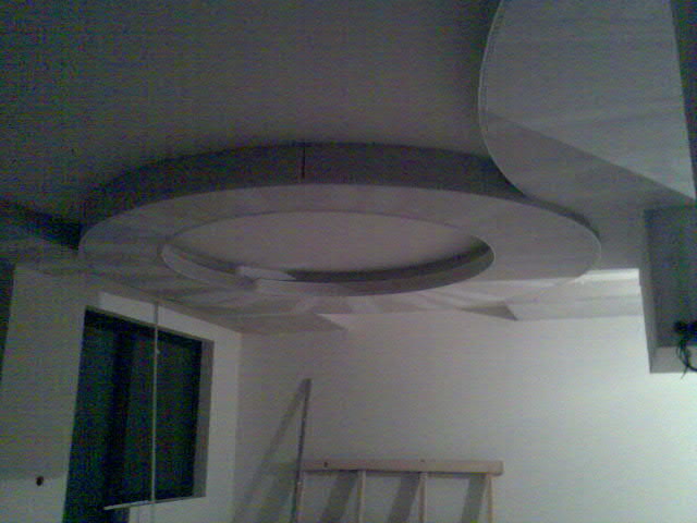

Pooh - майстор
Ясно, разбрах - пишем да се намираме на приказка. Темата е за огъване на гипсокартон все пак.
Има начини и за оформяне на много малки радиуси - гипсокартон с фрезовани по дължина канали, който се слага на шаблон, шпаклова се (запълват се каналите) и след изсъхване имаме готова черупка. Никога не съм твърдял, че гипсокартона е решение за всяка ситуация, но даденият от 6osi6 случай е единичен и говорим за декорации, които пак трябва да се залепят на твърда основа.
Само за протокола - прилагам снимка, за която ще съм благодарен да ми обясните, как и с какви "стиропорени профили" може да се направи, без да се налага огъване на гипсокартон.
П.П. Не е използвана въпросната механизация, но ако тогава ми беше попаднала, със сигурност щеше да ми спести нерви и време. Друг е въпроса, че подобно устройство се изплаща много бързо.
Суров вид на криволинейни форми, за да се види кое точно е огъвано
