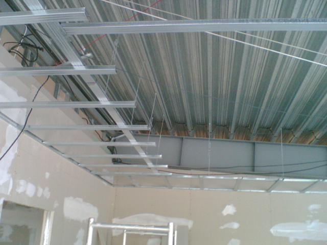

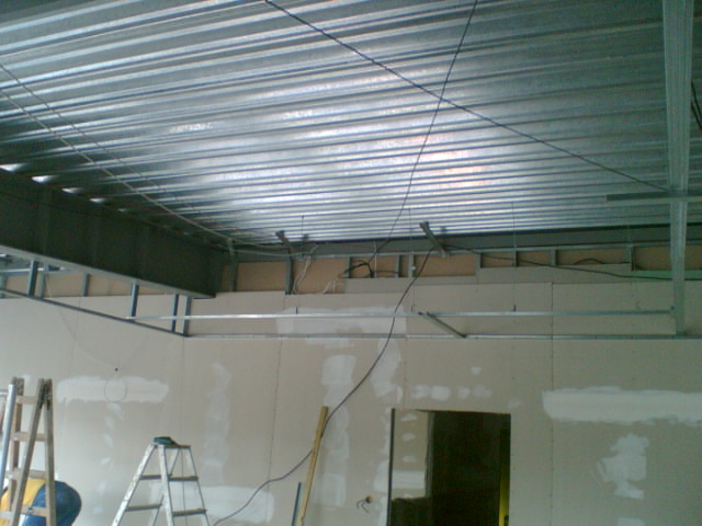

преди месец някъде правих на една къща таваните(прави) и собственика поиска да му направя и в баните таваните но без да ги затварям(не беше взел зелен картон)идеята беше след 2-3 дена да отида и да довърша но се обади след месец,фаянсаджията беше облякъл баните с плочки и на една беше спрял с цяла плочка 6-7см под конструкцията!!
приложените снимки не са нещо особенно но показват как може да се свали надолу малък таван без излишна работа и демонтаж :wink:
Takezo Sensey - модератор
преди и след :-D
това "уд" незнам какво прави м-ду "цд"то но мисля че се прави със кръстата връзка :?
