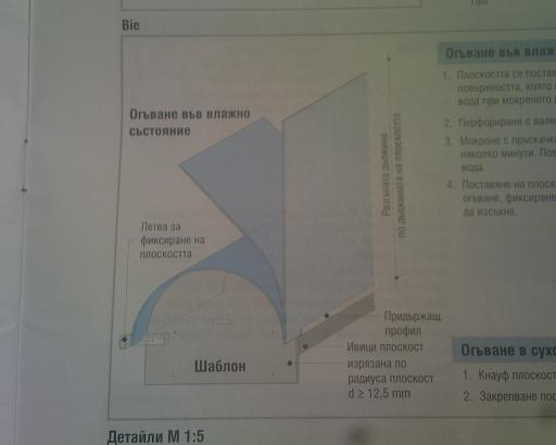

Зачетох се в тази тема за огъването и ми стана интересно не се ли ползва различен материал при нужда от огъване. Питам понеже работя в чужбина и когато има извивка се ползва 6мм от така наречения Glassroc или GRG. Много лесно се огъва но няма хартиено покритие. Има нишки от стъклена вата и гипса е някакъв друг вид ако се интересувате не може да го няма и в БГ:

При огъване ползвам две помощни средства:
Валяк с шипове (за сваляне на тапети) и пръскалка от тия дето ги
продават в Бриколаж примерно :)
С валяка перфорирам картона от страната която ще се вдлъбва при
огъването и с пръскалката намокрям равномерно.
Смисъла е че през така получените малки дупчици водата
прониква по лесно и попива по-бързо в гипса... няма нужда да се
чака да пропие през хартията.
И все пак внимателно с водата :shock:
После естествено се шпаклова нацяло за да се скрие перфорацията
(ако е видима).
Работи безотказно...

Спрях да огъвам преди години още--когато само ми мярне окото че извивката е голяма-въобще не се и замислям--нацепвам си картона на по 4 см. и край
Обаче........понеже всичките ни обекти са такива изгъзени реших да внедря нововъведение
На един нивел 1.20 закрепих 28 ножчета и в двете страни ограничители--с едно движение правя 28 ряза на по 4 см. и спестявам на всяка плоча около 15-20 минути гъзене и рязане---в шпаталовката сме царе и сме свикнали после да си ги шпаталоваме и това е
тонито - специалист
Какъв е мак. радиус на огънат лист картон по твоя метод?

На ситуация е-не мога така да ти кажа........зависи какъв картон са ми донесли..много ли е сух...пука ли се лесно....хартията му фалшива некой път......такива работи
