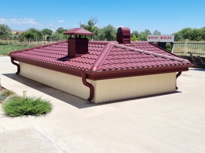

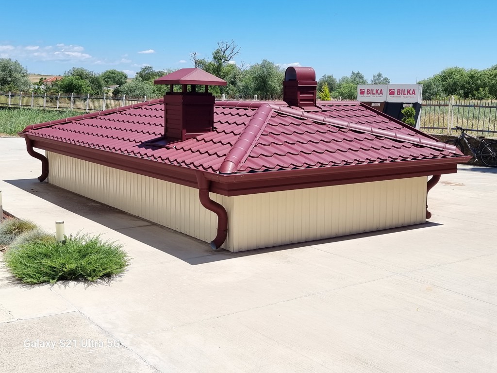

Днес докато си карах колата случайно попаднах на нещо много интересно, което отговаря на изискванията ми за лека конструкция.
Не знам колко ще струва, но едва ли ще надвишава цената на вариант с термопанели, за които съм наясно колко ще струват за моя 86,5м2 покрив.
Вижте:

Нали ти го подхвърлих като идея, трвбваше да го видиш за да разбереш какво са метални керемиди. Има фирми които го заснемат и ти правят всичката ламарина готова скроена за полагане. От А-Я, без остатъци. Не е майка си и баща си.

В Понеделник ( след 2 дни ) ще ми направят оферта на това от снимката и ще пиша каква ще бъде крайната цена.
