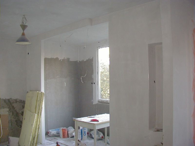

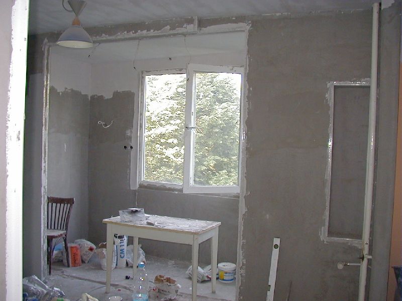

от цялятя работа по случая и скромния ми опит се убеждавам, че с газобетон се правят същите неща като от гискартон(не всичко, разбира се ), но по-лесно, всичко е въпрос на предпочитания и на опит, прилагам снимка на нещо ,което мислех да правя от гипсокартон , но поради по- малкия ми опит го направих от газобетон
