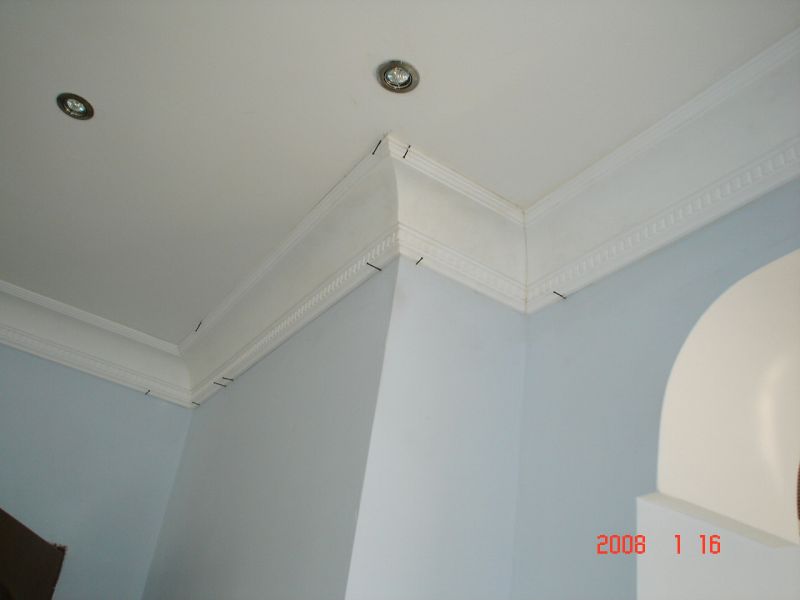

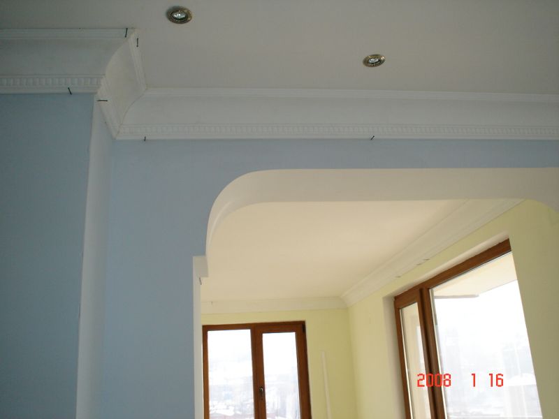

Ето и моето мнение по въпроса наскоро започнах ремонт в един апартамент. Лепене стиропорени первази[/url]
Най доброто лепило с което съм работил е "Dekofit-P" Предлага се в Домко. Ако има леки неравности по стената при залепване със силикон остават фуги между первазките, както и между тях и стената. При работа със лепило - с него те идеално се запълват. Лепилото идеално носи боядисване с латекс отгоре/за разлика от силикона/. Самите первазки също се боядисват перфектно със латекс и няма опасност той да се отлюспи.
