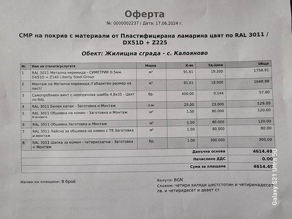

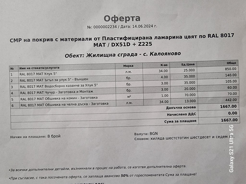

Здравейте, колеги!
Спазвам си обещанието към вас като качвам офертите, които получих преди ден.
Само за сравнение ще ви кажа, че офертата за моя 86м2 покрив с термопанел ( сандвич панел ) имитация на керемида възлизаше на 7300лв.
Сами се досещате, че първата оферта е много по-изгодна, защото включва и улуците с челната обшивка.
Заповядайте:

Странно сравняваш несравними оферти. Какво бе запитването?
esko148 - специалист
ср юни 19, 2024 4:31 pmn_a написа:
ср юни 19, 2024 3:50 pmesko148 написа:
Нещо не ти е ясно ли?
Да ти разясня тогава.
Снимка на две оферти от един изпълнител.
Едната оферта е за улуците с челна обшивка, а другата за покривната ламарина, билата и коминната обшивка.
То всичко си е написано, но иска някой да го прочете с разбиране.
Разбирам, че нещо се е объркало при отговора с цитиране. Не ми пречи на разбирането явно!
Стане ли модерно едно клише, докато дойде ред да се ползва майтапчийската, голямо разбиране пада.
Може ли да обясниш как така първата оферта е по изгодна?! Явно разбирането ми разтегна сухожилие.
kozl - майстор
Без да съм видял първата оферта, то логически следва да е по-изгодна по финансово сравнение от втората от двете части, защото термопанелът е от две ламарини + изолация м-у тях.
Ама ако офертата е от вида "Направа покрив с термопанели - 7300 лв", то няма начин за претегляне на двете оферти.
Освен това ако се плаща на изпълнение, а не по твърда цена по оферта, то "Совите не са това което са".
чет юни 20, 2024 8:07 amkozl написа:
Ако офертата е от вида "Направа покрив с термопанели - 7300 лв", то няма начин за претегляне на двете оферти.
Варианта с панели за 7300лв НЕ включваше монтажа им. Така че "Совите наистина не са това което са" :mrgreen:
И нека да не забравяме, че в тези 7300лв НЕ влизаха улуците, коминната и челната обшивка :)
Исках да направим това сравнение, защото вярвам, че все на някой някога би било от полза :?:

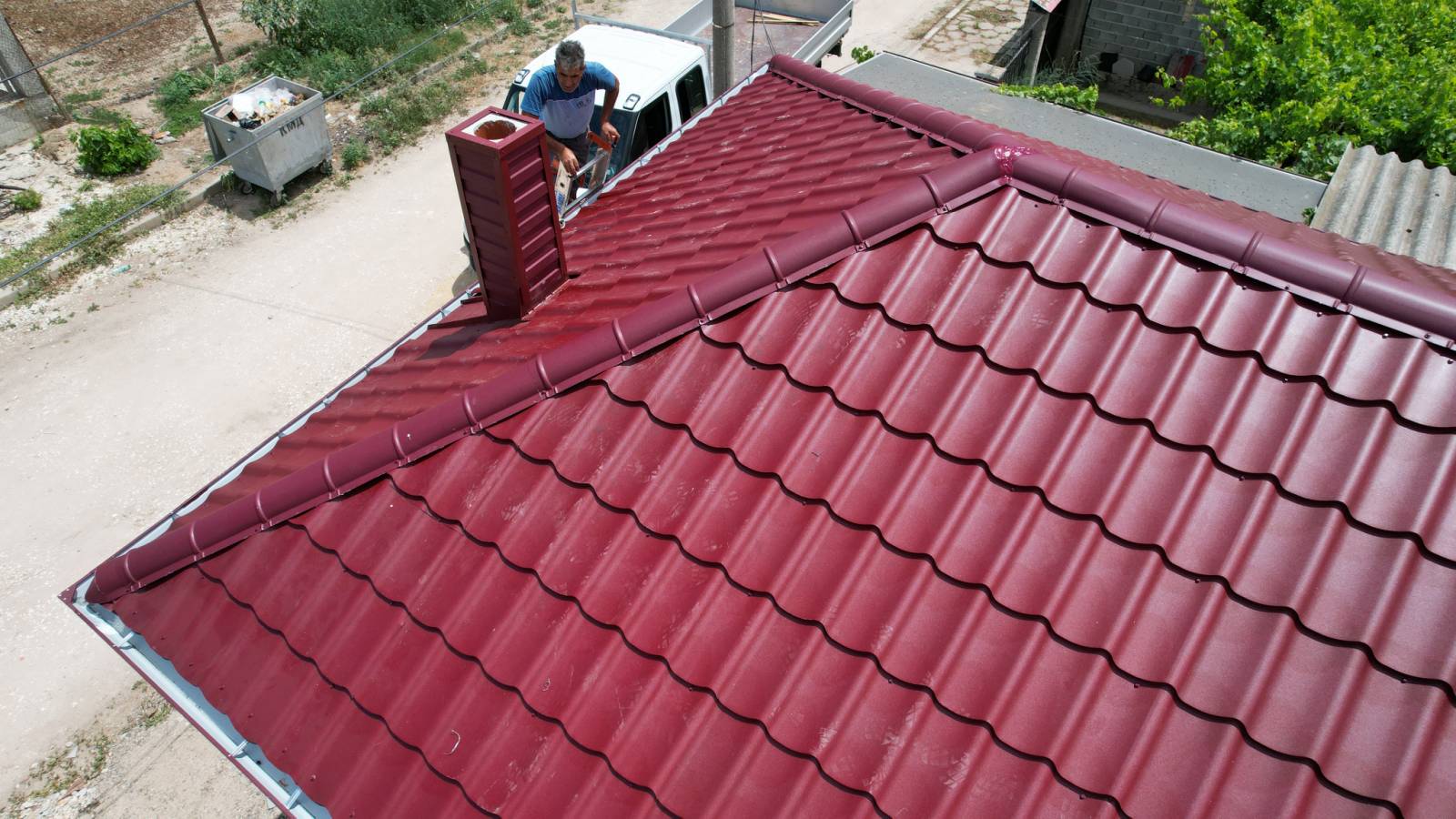

Остана да се сложи само козирката на комина :)
chapara - майстор
Браво, тема от А до Я.
Със здраве на си ползваш къщата👍
