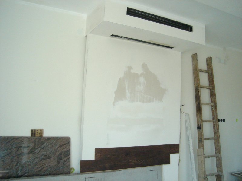

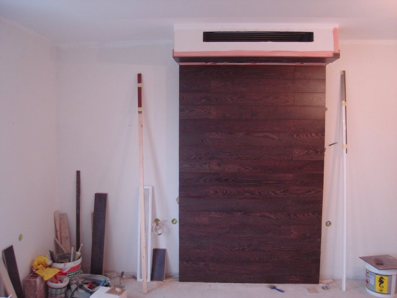

:-D Пропускът е на снимка 08888 върховете на едните камъчета в профил ,стърчат повече от другите .
Трябваше да ги отбия според мен , така че да изглеждат в профил почти еднакво високи.
На колоната не може вече , понеже хартията която ги държи като плоча не допуска мн. площ за контакт с лепилото .
нАЛИ си е декоративно .
ако бяха по голени , задълж ги отбиваме на място.
На някой така им харесва повече де , на мен - иначе.
Айде утре на ламината по стенитееее :-D .

Ламинат и по стените , народът иска насекъде ламинат :-D
Горе зегето купено от Драгозов :wink: , още работи.
IJAN - специалист
Как го монтираш по стената?
emil_v r - майстор
Лепих го ссс силикон от 6 лв.
Отдолу грунд , вижда се отгоре .

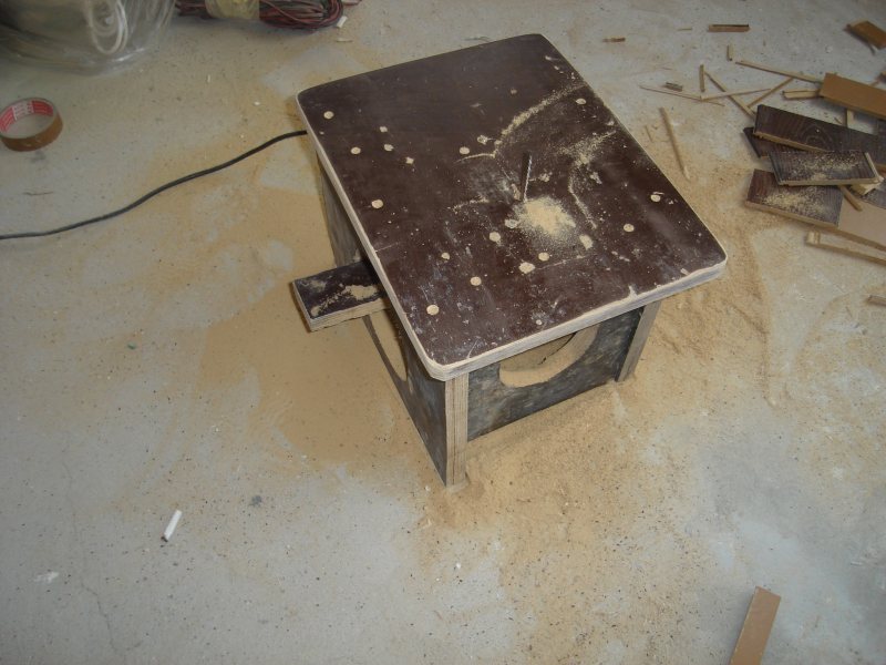

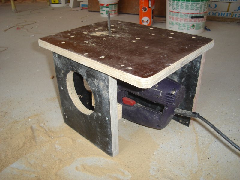

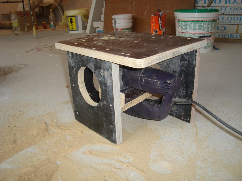

Обаче забравих да се похваля , че зегето страхотно прецизно и удобно реже .
Това е от отпаден шперплат , има и цензура, ааъъъ лост ...
за пускане с крак .
Суупер е :-D

Емо, дай повече инфо за педала, ааъъъ лоста ... за пускане с крак, че сега съм на такава вълна.
Хи-хи, буташ с крак оригиналното копче и тва е.

Ето педеснимка от другата педестрана :-D :-D :-D
Опасявам се да не налетят у темата педегейове с тоя речник , ноо
това е бърза импровизация , лост и като застана да режа с крак натискам леко лоста , понеже ми трябват и двете ръце да режа точно.
Всъщност имам истински правен от мен пускател с мощен ключ вътре , който е мн по удобен , ако държиш мн. тия дни ще го снимам .
Универсален, мощен прахозащитен ... ползвам го дори за дрелката като бъркам лепило .
Трябва му аб, ъбгрейд ссс симисторен рег. , но нема време. :-D
