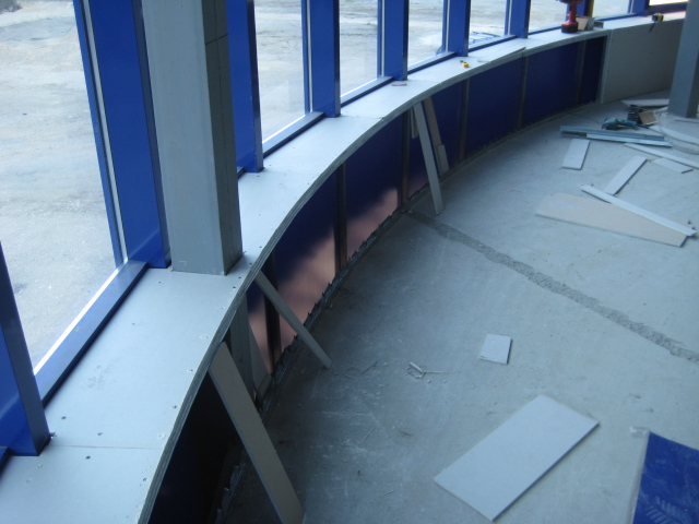

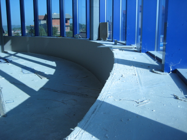

Е това е с Радиус ( не диаметър) 5.40 метра (по памет ) , мъкааа ...и долу и горе .
Мокриш , чакаш 20 мин (без перфориране) и си готов . :wink:

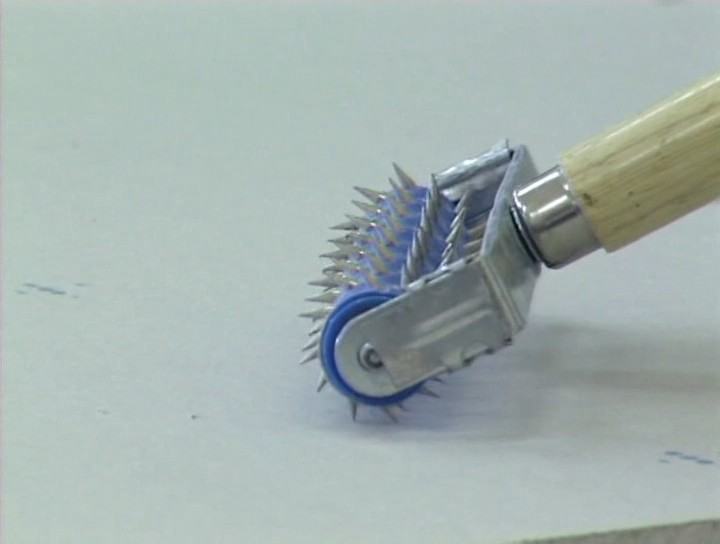

Да. Първо надупчиха едната страна го намокриха (на картинката мокрото е от долу)
За дупченето използваха това

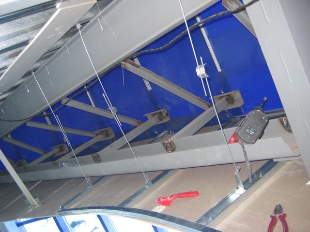

Аз да питам.... доколкото виждам от снимките за огъването на колегата chochobubik се използват CD профили които са огънати ???? КАК ?
По поръчка ли става това, откъде и за колко пари ? А ако не - как се огъват без да се цепят перата, че нещо не разбирам....

The_FAN чак сега видях че са ЦД-та аз до сега бях виждал само дървени дъги! В началото мислех че това на снимката са огънати винкели!
