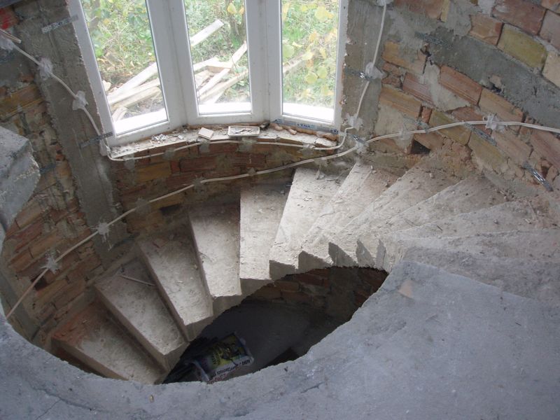

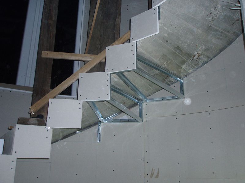

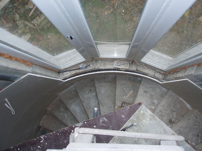

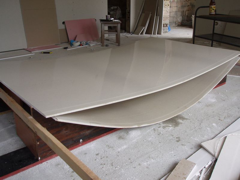

след много четене и питане вав форума,ето решение на моята дилема (благодарности на TAKEZO)

milimar - помощник
takezo написа:
Чакаме го : "до боя" :-D
има време,до боята,баяджа ще чакаш :lol: чудя се стапалата от кво да ги Направя,от дърво или от някакъв мрамор :?

milimar - помощник
Pooh написа:
Тцтцтц ... ама, ако и дъното го беше "усукал" цена нямаше да имаш :wink:
За стъпалата - най-арно е с некОв естествен мат'рял - камИк или дръво, но това ти ще си го решиш.
да ти кажа парво това беше идеята,ама....маиката си.....бях направил конструкцията и като почнах да огавам,глеаи кво става,ама то не само огаване трябваше ами и усукване,и в краина сметка ми се стори невазмойно и започнах вторияр начин
