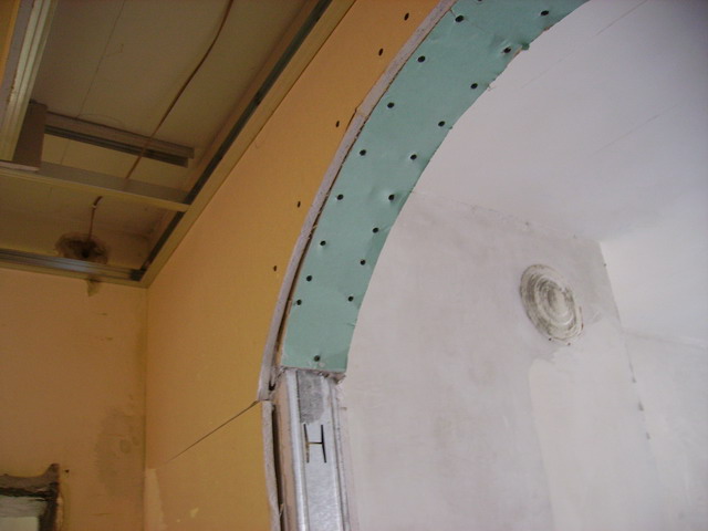

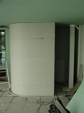

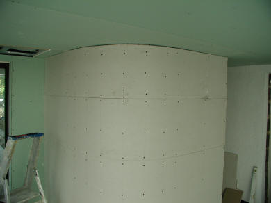

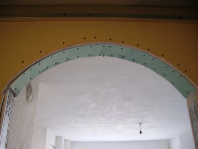

По важно е правилно да ориентираш листовете. Забележи 4е тези на снимките са напряко.

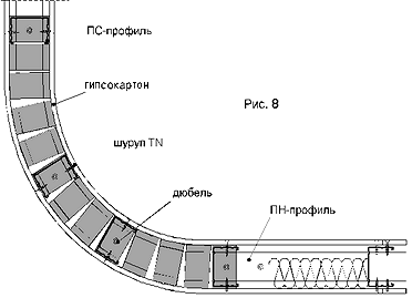

това което си дал е по скоро частен случаи при огъване на гипскартона
а какво правим когато гипскартона се огъва на по малък радиус
и лентата е 20 -30 сантиметеа ?
искам да те видя как висиш 2 дена на една лента с дебелина 20 сантиметра
значи продават се гребени които натрошават гипскартона през 3-4 сантиметра
а аз за по лесно просто го нарязвам на ивици от задната страна
начупвам го и го заковавам по предварително направения овал от профили.
съжалявам ама не съм снимал .

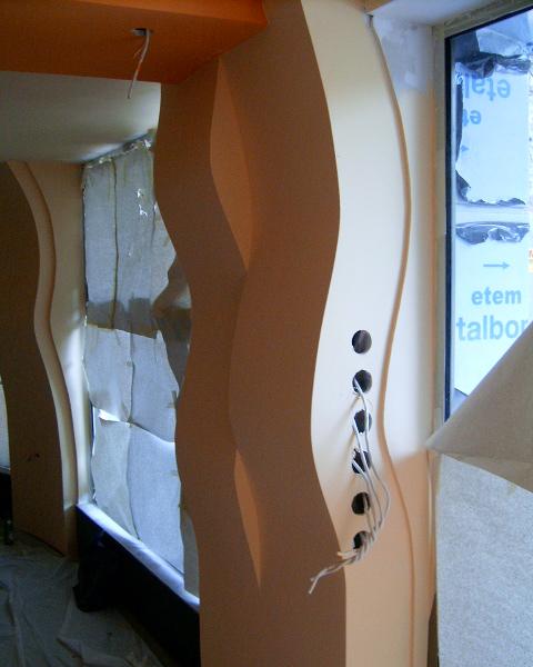

Ето и едно огъване от мен без нарязване и мокрене.
И как става това чудо, ако не е тайна?
