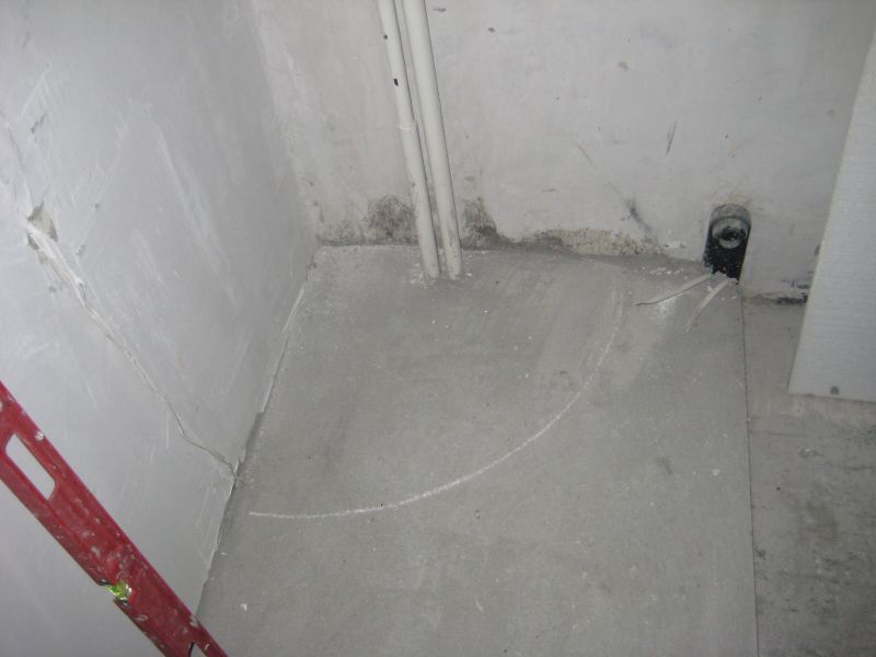

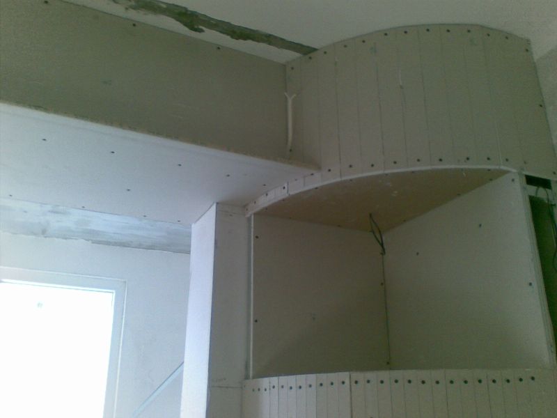

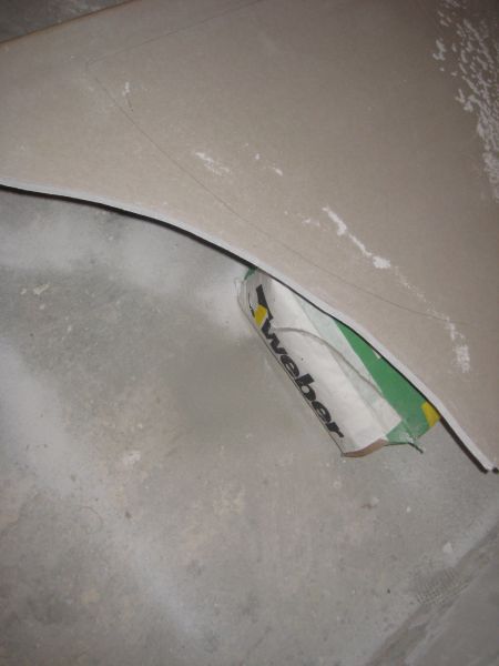

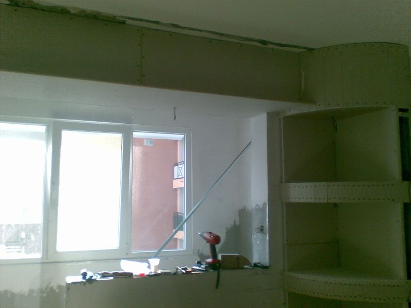

Писах, писах и накрая изчезва за втори път :evil: , за това сега само снимките .
Идеята е ясна, крив трегер и "празен" ъгъл.
Задачката : прав трегер и някакъв акцент в ъгъла.
Личи си, че не съм пипал картон от ... месеца или пък толкова си мога .

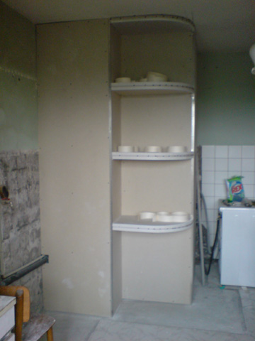

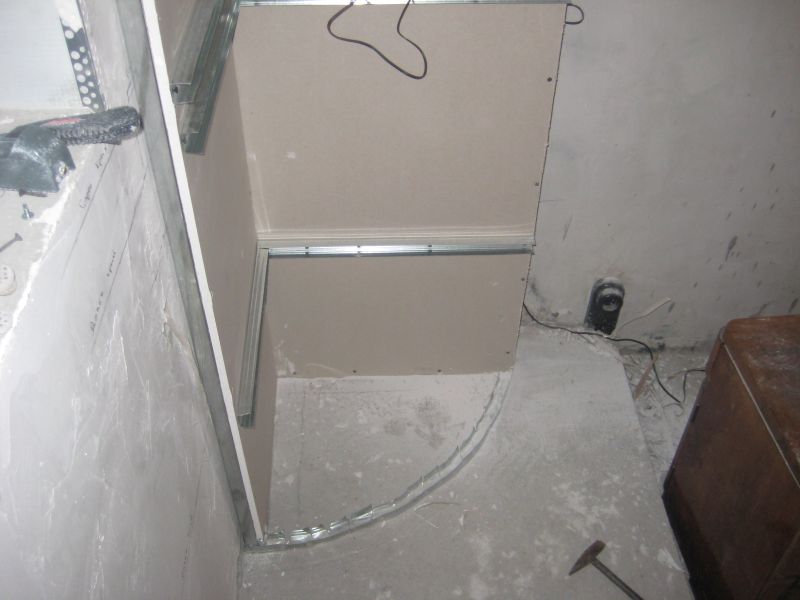

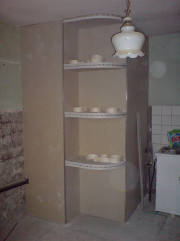

Takezo Sensey - модератор

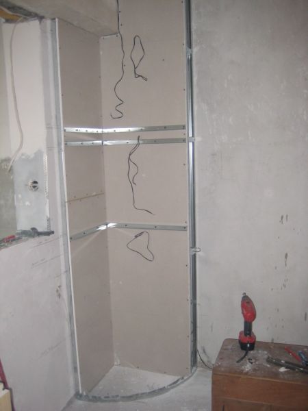

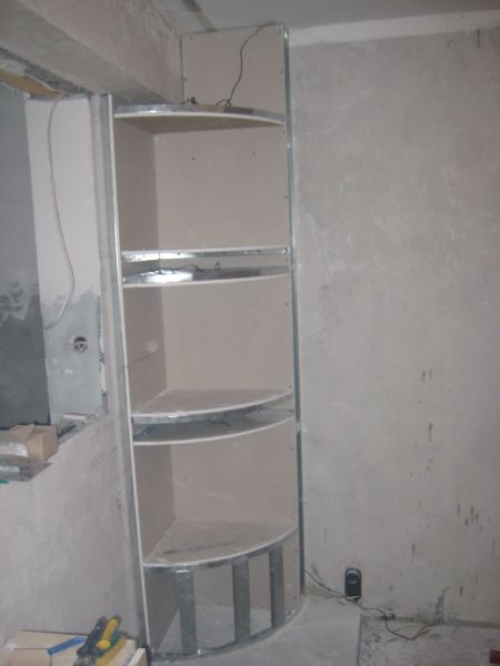

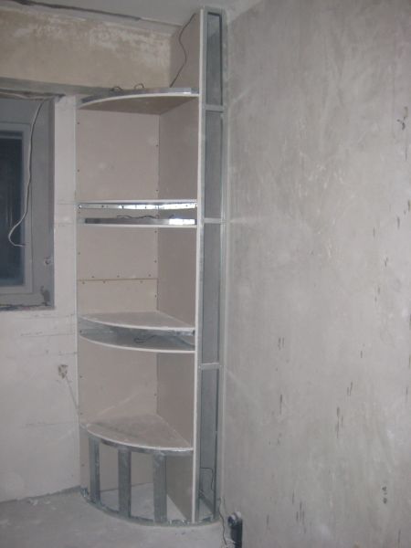

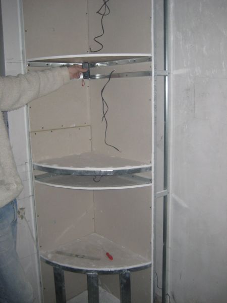

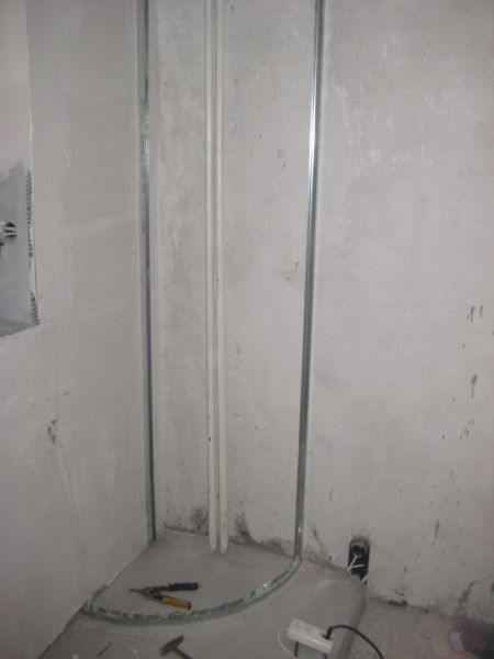

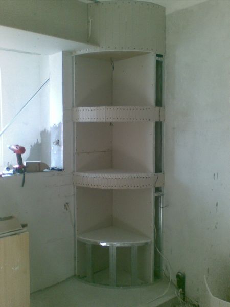

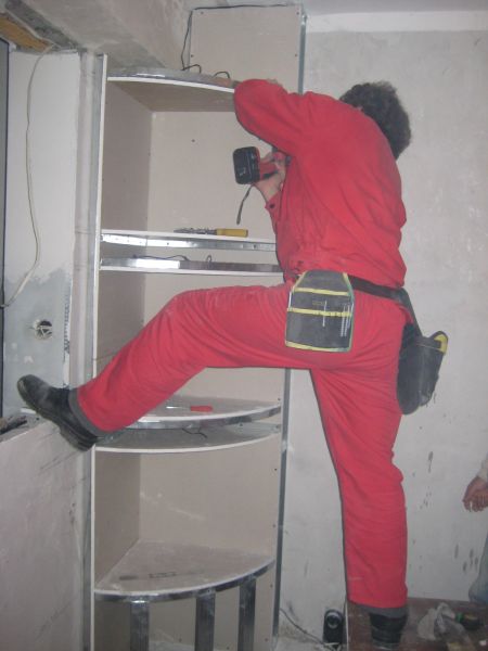

Надолу вече е ясно дори и за мен, в началото изобщо не си представах какво правим.Но леко полеко като събрахме пъзела и ... вече приличаше на нещо.

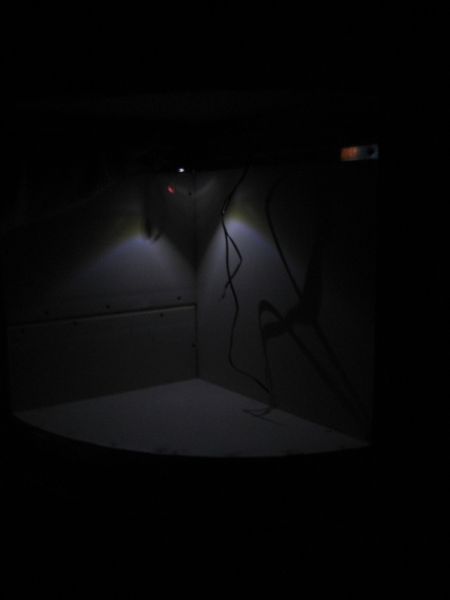

В края на деня се оказа, че нямаме повече УД профили и приключихме с лек тест на "скритото осветление" и дозавиване на няколко рапидки. :-D
lotosf - специалист
Добре эамислено иэглежда.Снимай готовия реэултат че сега тук от снимките все още не си личи каква е идеята къде точно ще има осветление и как ще пада снопа светлина с една ниша ли ще е с две три или повече.Добре иэглежда!!!!

Снимай готовия реэултат че сега тук от снимките все още не си личи каква е идеята...

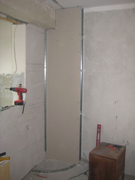

Откровенно казано дори аз не знам какво "животно" ще излезе, но се надявам утре или вдругиден вече да си проличи. Ако разбира се успея да огъна картон 12 мм. което за момента не му се отдава. Май ще се минава на варианта цепене на 4 см. , за да може да се опиша четвърт обиколка на кръг с радиус 59 см. Да му мисли после шпакловчика - няма да съм аз . :wink:

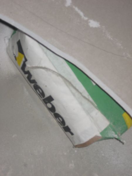

Аз правя някакви елементарни грешки-смешки, в стил отваряне на чувалче с теракол докато изрязвам шаблоните.
Много съм задобрел, в дисциплината да знаеш . :ops:

Да, екстра става.
Картона бих го на цепил, през 2-2,5мм .
sasooooooooo написа:
Tъй и аз "sasooooooooo", на 3 см. за челата на лавиците, а долу и горе на 5 см. уж за по-здраво. :-D

Време за изработка около 3 дни (ние на събота - неделя), ама пълни от сутрин до вечер.Това за конструкцията и обшивката, шпакловка поне още 2 дни щото има да се пълни много по дъгите и всяка следваща "ръка" трябва да е след напълно изсъхнала предишна.За ъгъла и трегера, 42 метра профили, 3 листа картон 12-ка на 2.60, до момента като себестойност около стотина лева. :shock: Като ще има и +++ лева за скрито осветление, латекс, предполагам до 150-180 лв. ще стигне подчертавам като себестойност.
Вероятно някой спец ще се справи по-бързо от мен (нас), ама ние срокове не гоним, правим го на мой приятел в хола 100 % аматьорско изпълнение.
С'я има какво още да се иска в ъгъла, можеше нишите да са леко разминати в ляво и дясно но ...

tokuro40 - специалист
екстра е станало, не му се коси. Са остава Радо да го шпаклова и е .....
