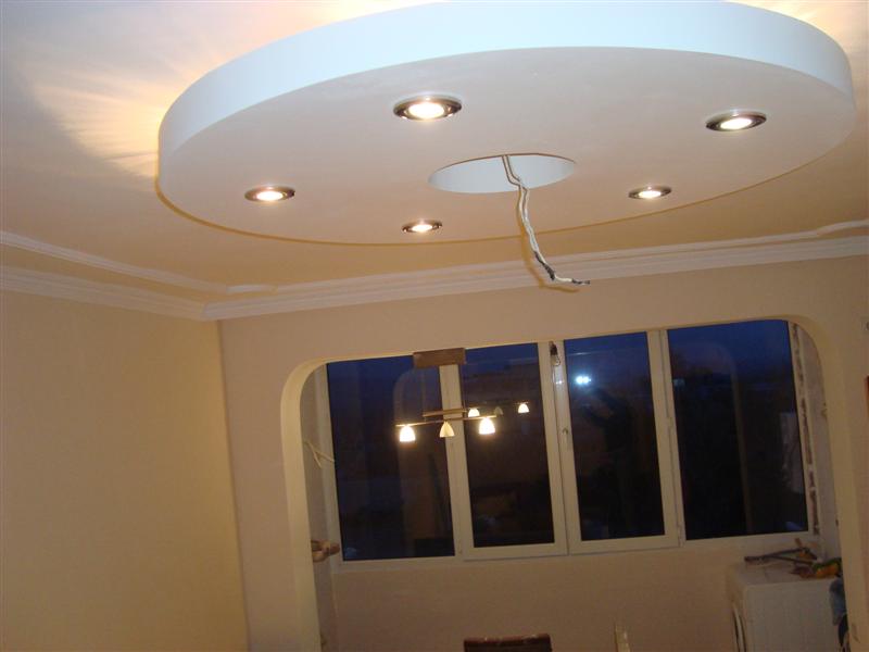

Накои от снимките са с телефон и качеството не е добро, за което се извинявам.

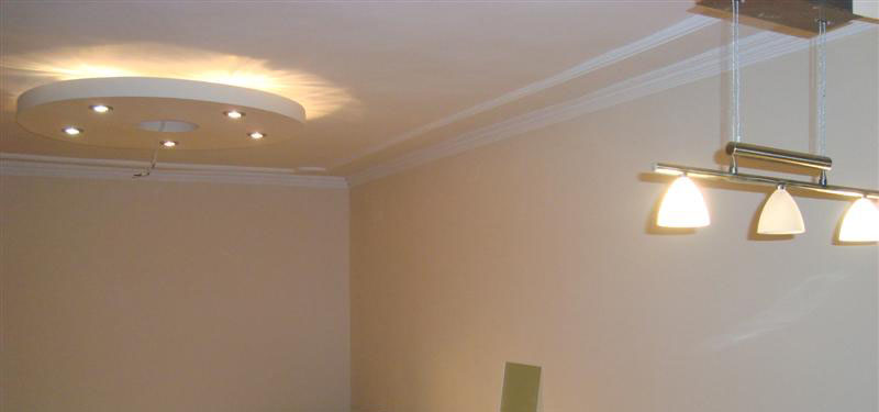

Ето и в хола.

sasooooooooo - "специалист"
Какво осветление си сложил над кръга?
rulom - модератор
Според мен дефекта е обърнат в ефект и отгоре отвора е свободен, светлината е на луничките :)
:datz: , вярно! Какви ли не осветления ми минаха през главата, а то наистина е от луните...
Доста прах ще събере, моите на всякъде съм ги затварял от горе.
zmeios - специалист
sasooooooooo написа:
Един от моите холни шкафове има вградени луни отгоре си, които светят и пляскат по едно хубаво светло петно на тавана. И аз съм обърнал дефекта в ефект: това, което прониква "надолу" осветява вътрешността на шкафа, а вратичките са от праховоматирано стъкло, което "разлива" светлината по целия спектър на дъгата... става много красиво.
П.С. Луните ги бърша "отгоре" - т.е. отгоре на шкафа - веднъж месечно само и ми траят с години бройката, а и не са скъпи. Стандартни 12-волтови халогенни мебелни луни, по 35 вата всяка.

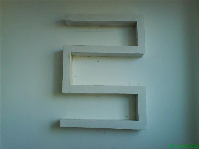

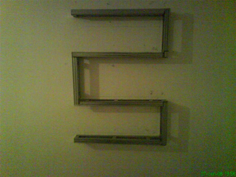

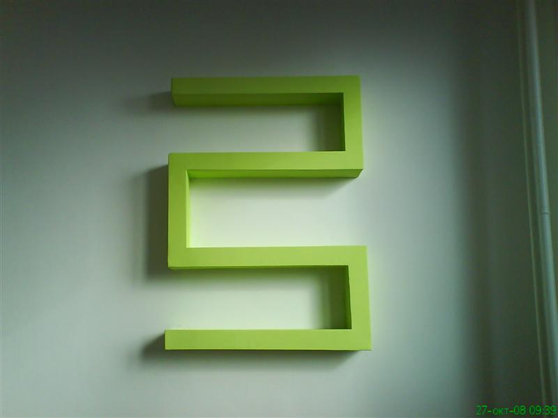

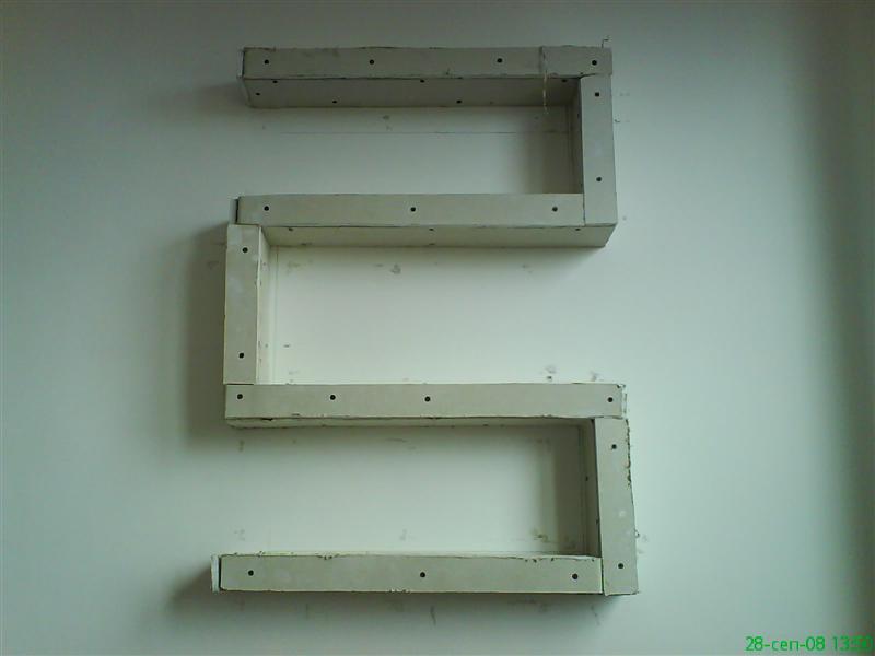

ppeettiioo - специалист
На първата фигура ,където е на стената мисля ,че картона на ъглите трябва да е цял(в смисъл ъгъла да е изрязан от цяло парче картон).Така има вероятност да се напукат .
leo^^ - специалист
Радвам се, че ви харесва. Честно казано не мина през ума, че луничките ще светят и отгоре, затова сложих и маркуч. След време ще ги сменя с друг вид за да се вижда и маркуча. Колкото за затварянето им, не ми се иска защото мисля, че е по добре да се охлаждат от въздуха.
На първата фигура която е на стената навсякъде има мрежа, така че съм предотвратил напукването.
