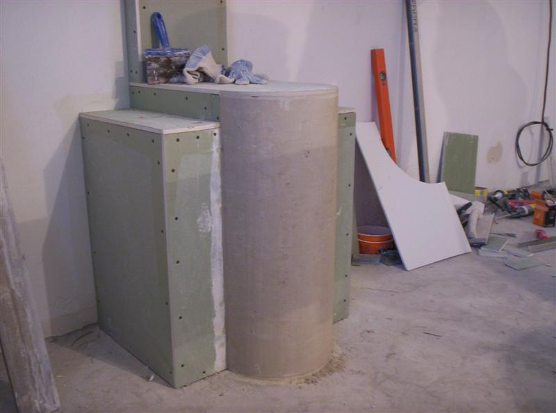

Познаите за какво служи тази самоделка ?

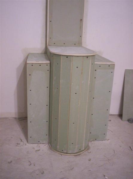

Може да се направи от всякакъв твърдолистов материал и парчета метални профили.
masteradmin - майстор
за изработка на колони от гипскартон.

с какъв матереал се запълва колоната???? :?:
Palawnik - специалист
Ученото си е учено .....
Браво :):)
leonardo_vd - модератор

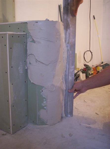

Може и бе да се пълни с материал, а само от картон. В този случай ползата от картона е никаква, но все пак е едно добро решение.
Profi Stroi - специалист
Ако липсва картон според мен и се прави дебело полагане на материал май нещата отиват по дяволите
По-важен е металния профил да се отвесира перфектно, защото тои служи за водач и реално по него върви колоната.
Е разбира се това е когато колоната е тънка, иначе може да се нареже и на тънки парчета които след това се шпакловат.
