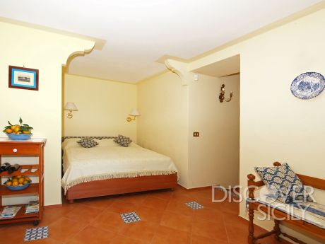

Жена ми иска такъв завършек на един свод от двете страни. Дори направи подобни от слепени EPS плоскости, но не съм сигурен дали е добър вариант.
Дайте идея как може да бъде изпълнено това.

С гипсокартон може дастане на конструкзия!!!
n.yaneff82 - специалист
изрежи си формата както я искаш от стиропор или итонг лепиш, по възможност един два дюбела и си ОК

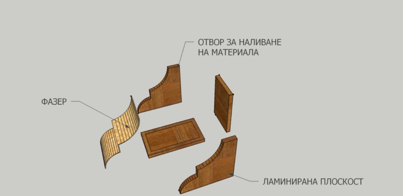

Направи си ето такъв калъп от фазер и парчета ламинирана плоскост по размерите които желаеш ,детайлите ще събереш със видии за дърво след което разбъркваш и наливаш гипс ,като дръпне развиваш видиите и вадиш детайла.Надраскваш двете гладки страни и лепиш с гипсово лепило .Има и друг начин със които ще излезне перфектна формата но е труден и няма да се справиш.Ядрото можеш да го направиш от парче итонг слагаш го в калъпа като предвидиш от 3 те лицеви страни по 1-1.5 см да влезне гипса които ще налееш.

rockwall - майстор
не разбрах - ТОВА , което е на снимката ИСКАШ да направиш
или
това на снимката го е направила жена ти, а ти искаш да направиш цял свод на същото място
leonardo_vd - модератор
Със шаблон от ГК и лека конструкцийка. Не е кой знае колко сложно. Малко е заигравка, но става.
Избий си от главата всякакви Итонг- и шперплати, ако не искаш да имаш нацепени сводове.
Снимай мястото кадето искаш да монтираш тези орнаменти

Ама ти уверен ли си в това които казваш или никога не си го правил със готова отливка,май повсеместно се говори за нацепени и спукани гипскартони .И още нещо да обясниш как ще оформиш перфектно ръбовете на фигурата можеби със .............. какво?
rendo - специалист
ооооооо с итонг си го режеш даже ако искаш да стане перфектно шпакловано вместо да си играеш като откачен само го топиш 2-3 пъти в кофа с рядко гипсово лепило или гипс и си готов ;)
След тва го лепиш с гипс за тавана и стената ;)
Със xps-a ще ти е по трудно за картон не си и помисляй ще се наиграеш като откачен
