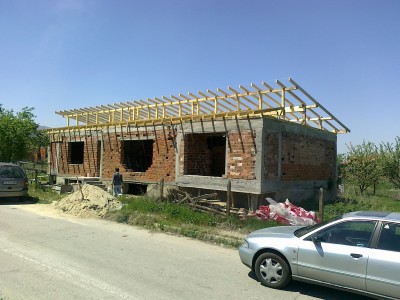

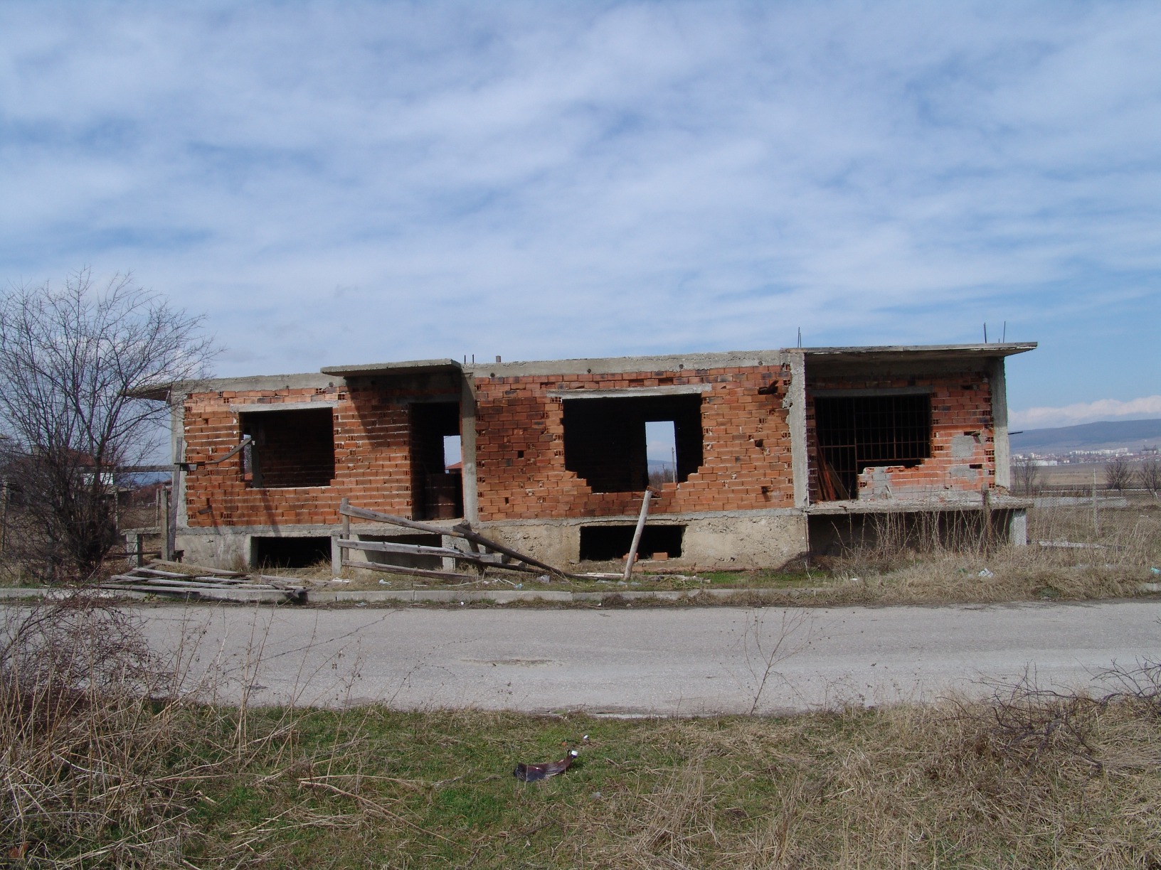

Проблема, който трябва да разреша е как да укрепя 2 трегера, или изобщо дали да ги укрепвам.
Повече информация и малко история за случая и как се стигна до него:

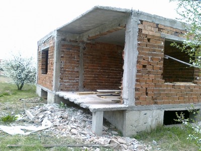

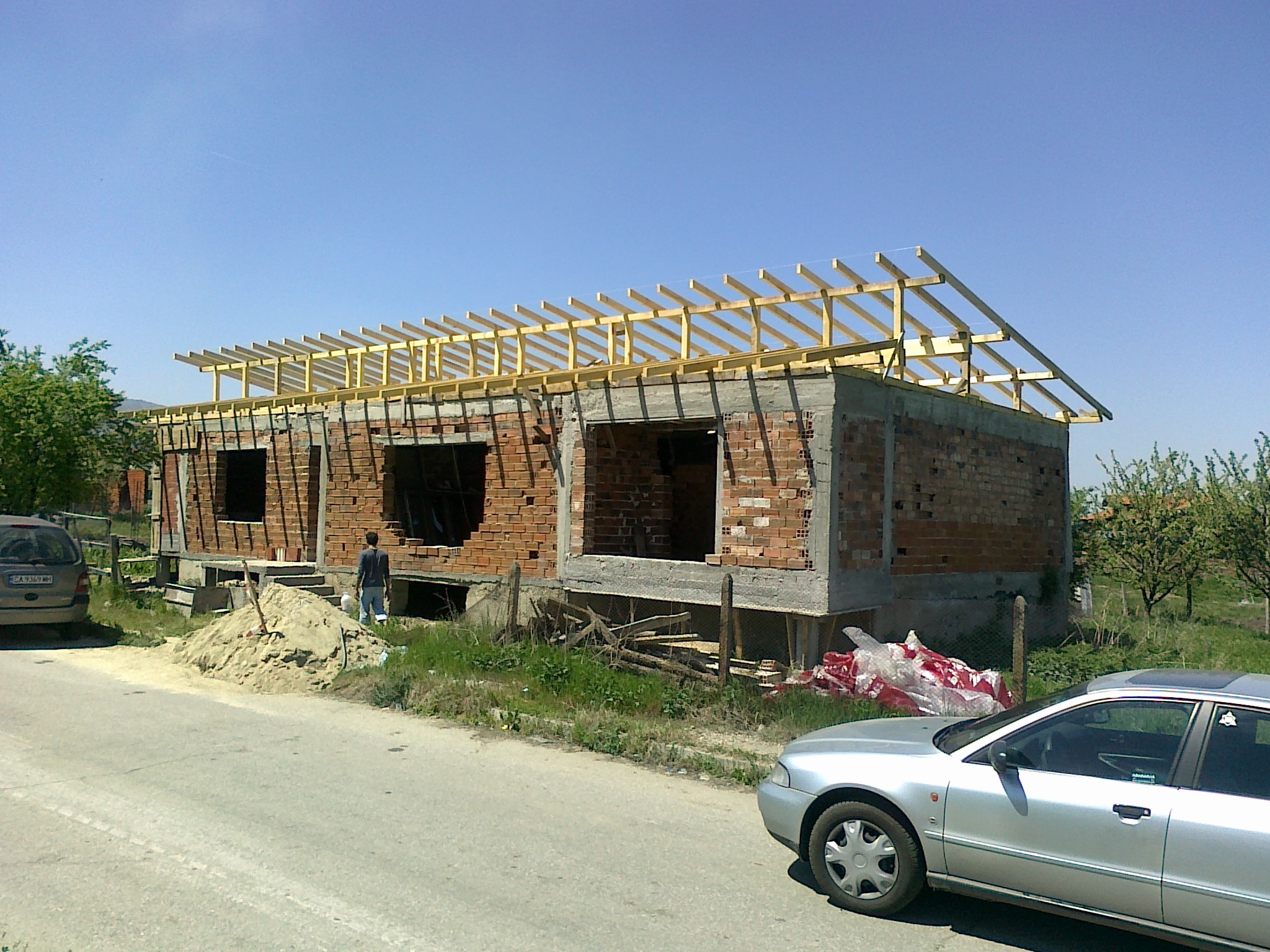

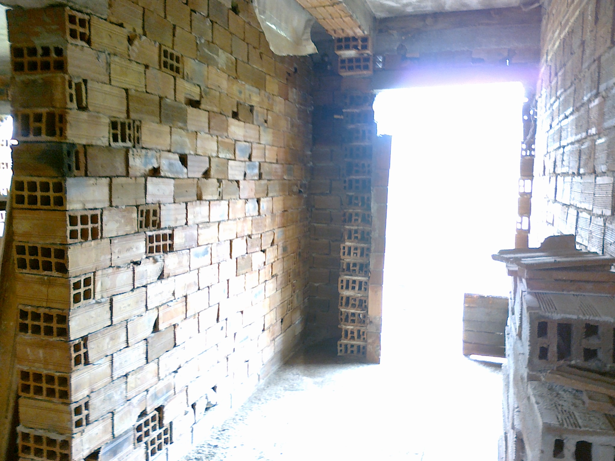

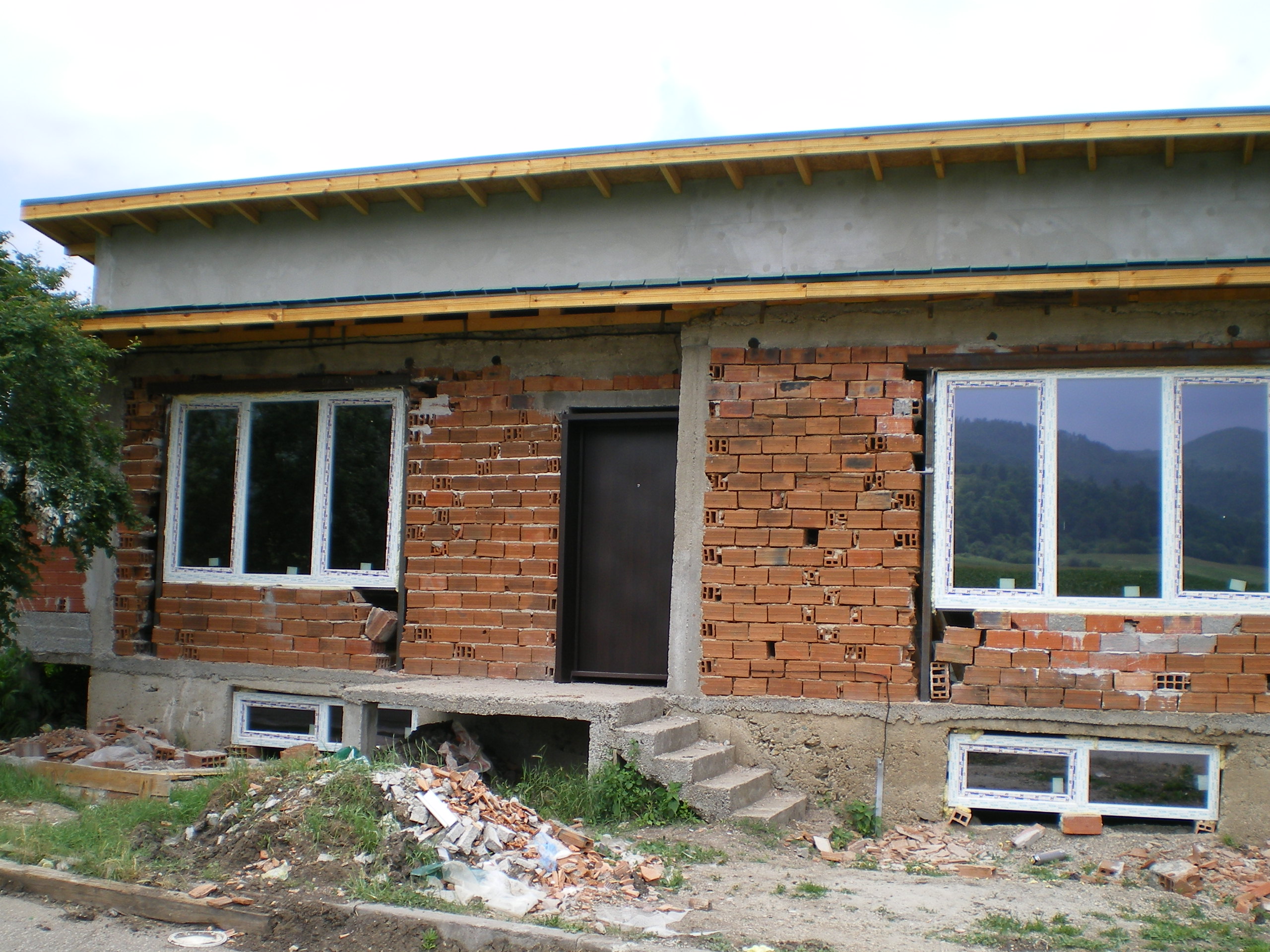

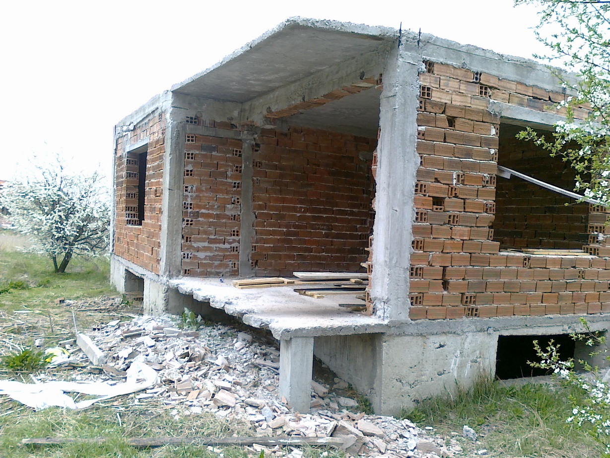

Закупих къща на груб строеж на 40 км от София с идея да я довърша.
По първоначални чертежи трябваше да е двуетажна с подпокривно пространство + приземен етаж, около 1,5м в земята.
В процеса на довършването се оказа че предишните собственици доста аматьорски са правили къщата и трябваше да оправяме бая бакии.
Тьй като площа е достатъчно голяма - около 130 квадрата е само 1 вия етаж, отделно долу приземния, решихме че 2-ри етаж няма да ни е необходим, а и щяхме да олекотим конструкцията.

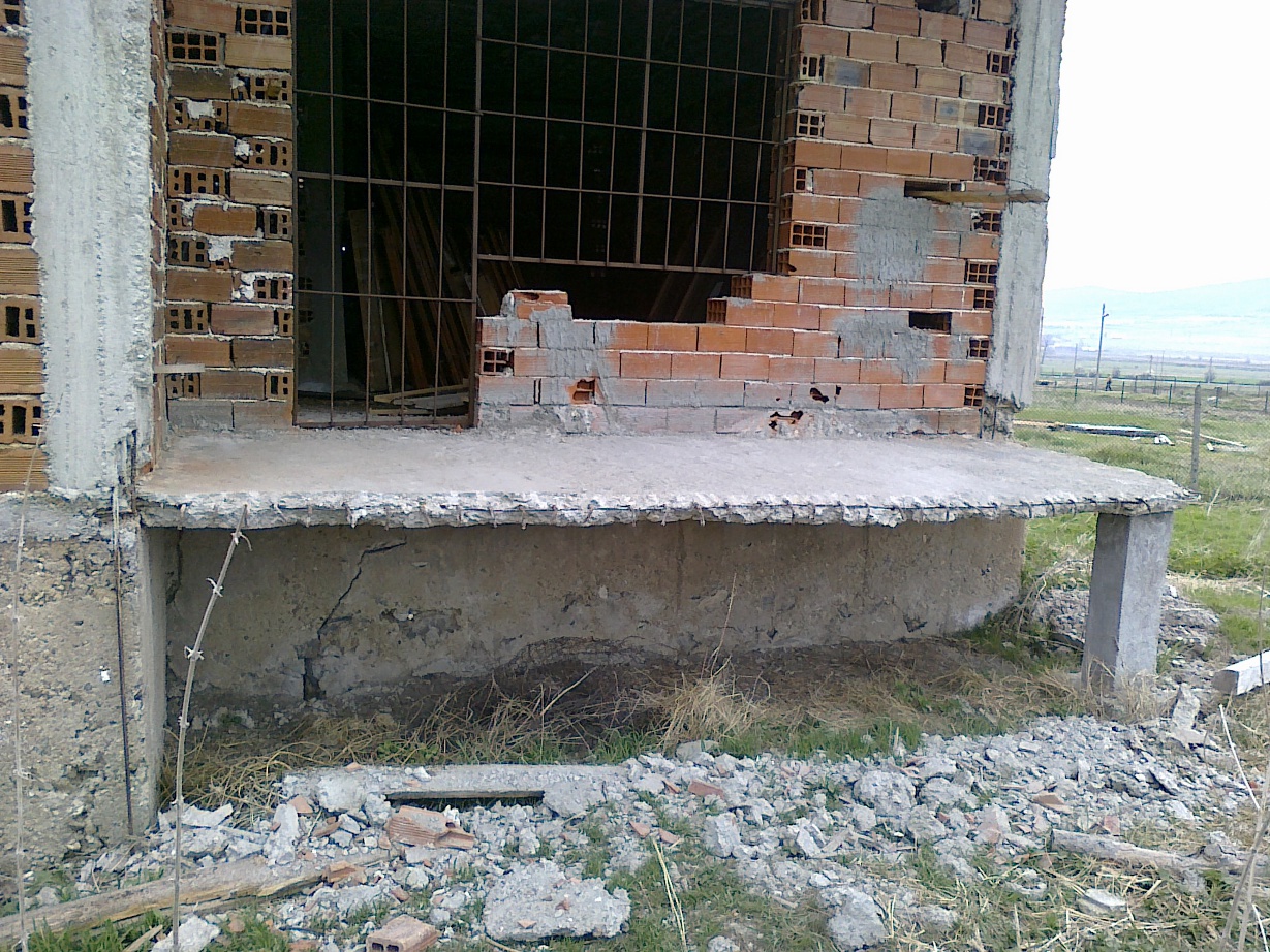

Още повече при самото закупуване на къщата, когато ходих на оглед с конструктор се видяха някои проблеми - провиснали плочи над балконите, криви стени, ронещи се тухли, неподходяща смес за тухлите, липса на някой носещи стени и т.н.

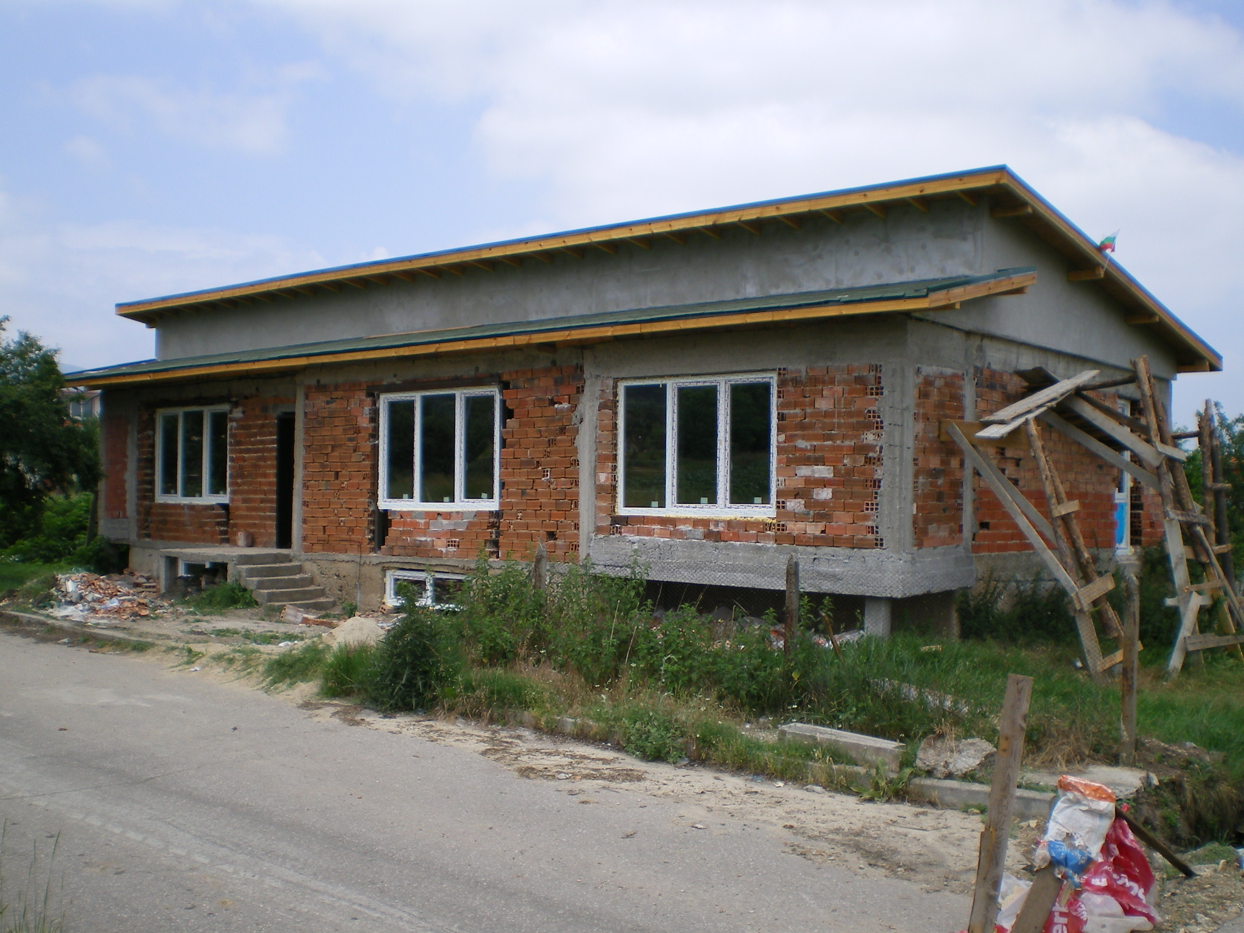

Решихме да направим олекотен покрив (дървени греди, OSB плоскости и битум), да не се натоварва допълнително плочата, предположихме че и арматура са спестили...

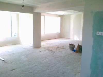

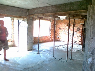

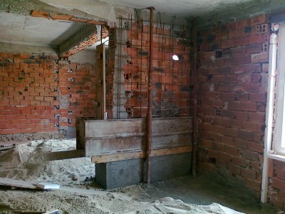

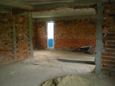

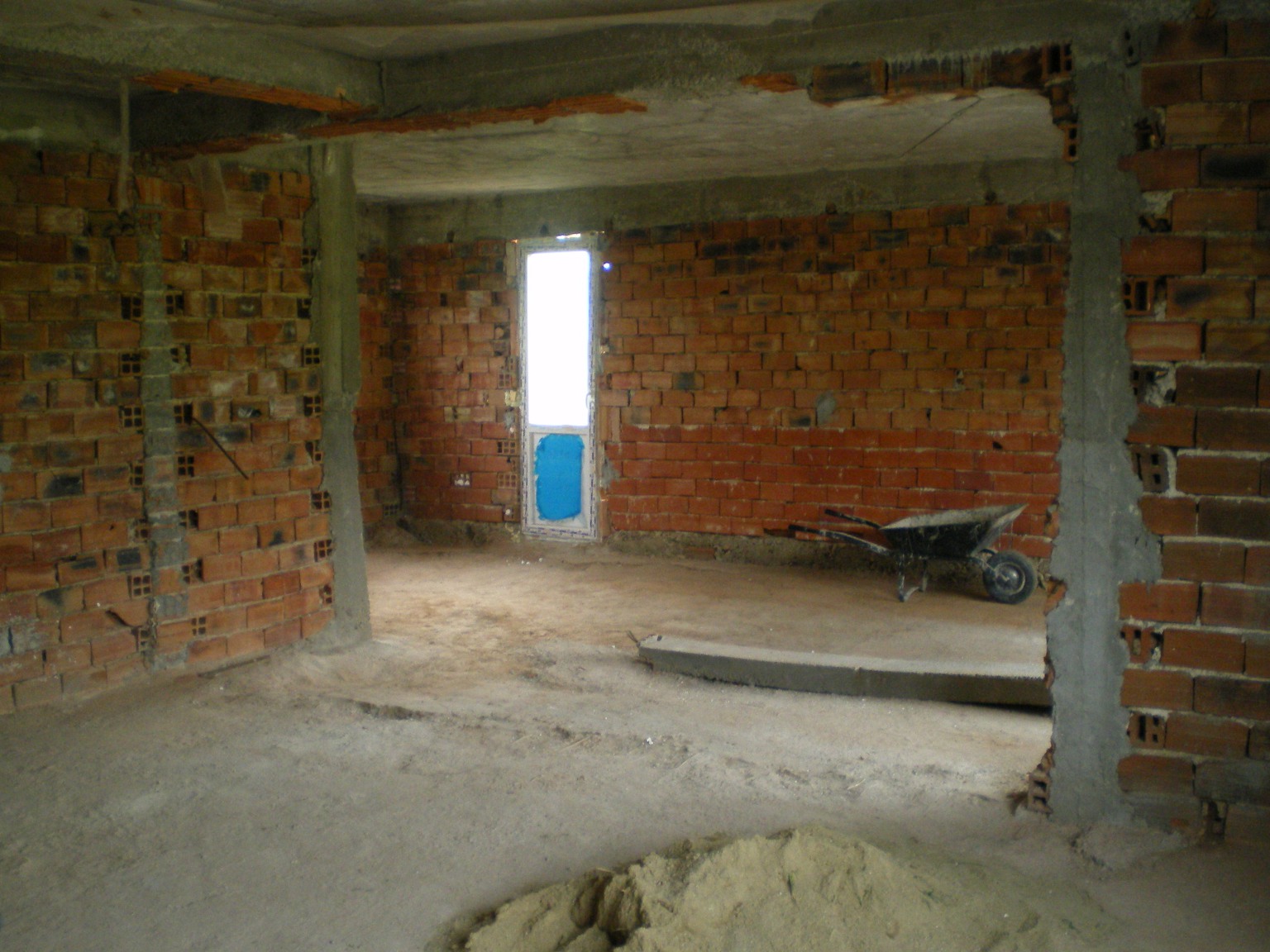

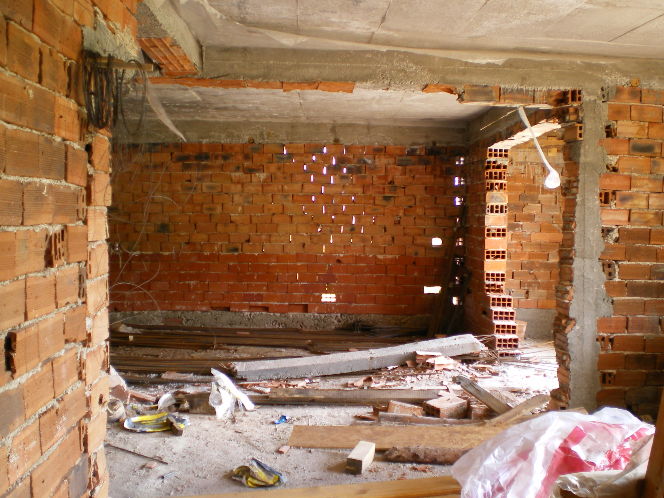

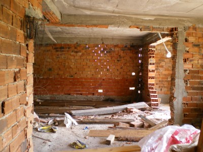

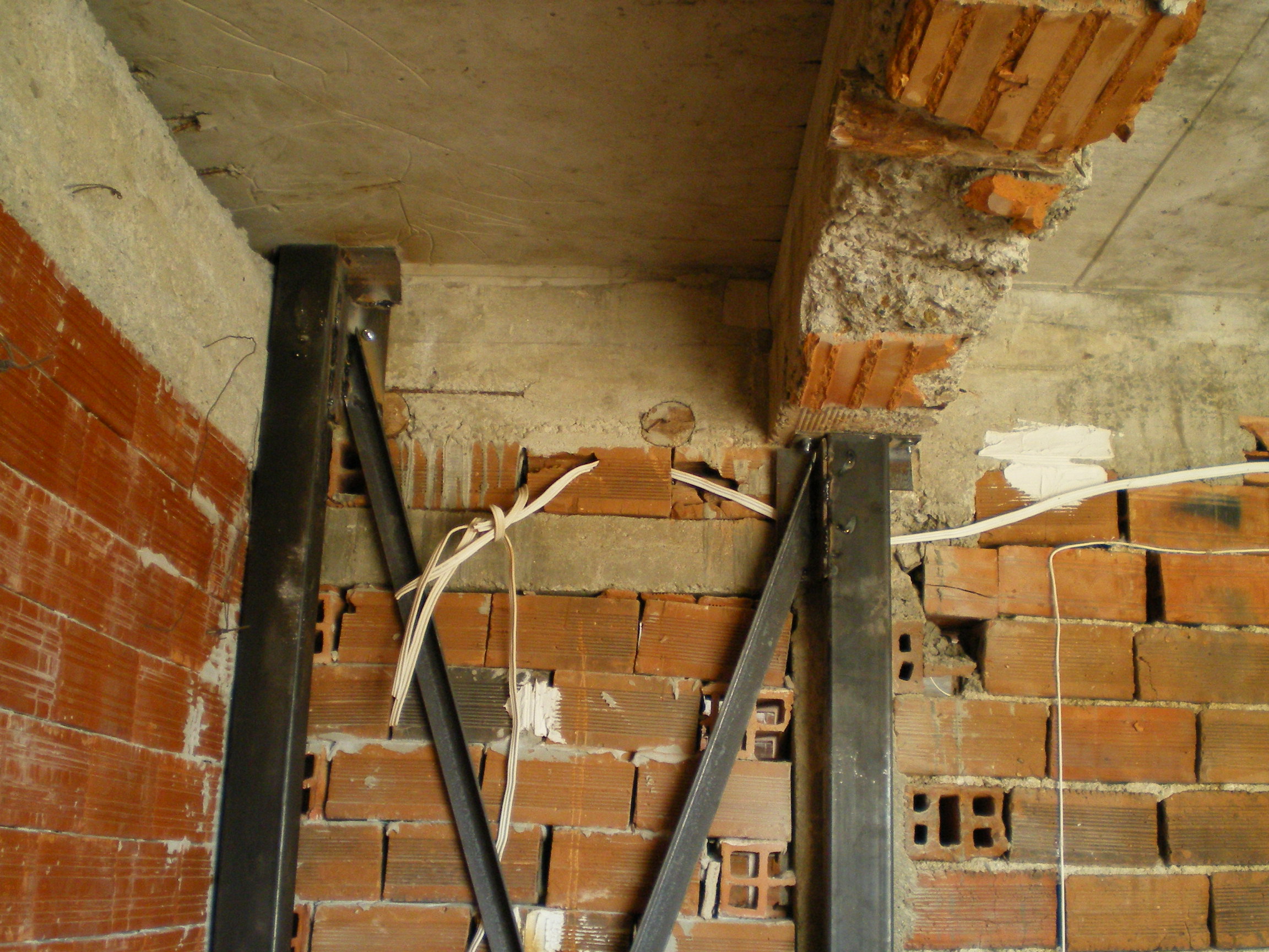

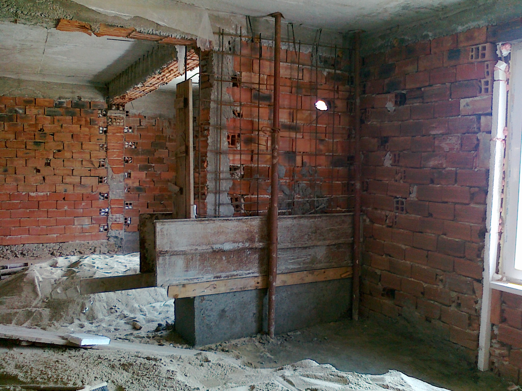

Криво ляво закърпихме проблемните места – липсващите носещи стени компенсирахме с два бетонени пръстена в двата края на най голямата стая, а тези носещи които бяха лошо направени или се ронеха тухлите - укрепихме с стоманени греди квадратен профил 10 на 10 /по спомен/ дебелина на стената на профила около 4-5 мм; премахнахме една стена – съединиха се две стаи и получихме обширен хол, трегера, над разрушената стена имаше от двете страни бетонови греди в края на къщата, които подсилихме с двата бетонени пръстена които споменах – направихме ги като изляхме отстрани на стените допълнително бетон и стомана, да се получат като усилени подпорни греди, а и същевременно използвахме тези 2 точки като противоземетръсно укрепване. В другия край на къщата сложихме и трета усилваща стена – били необходими 3 точки за добро укрепване.

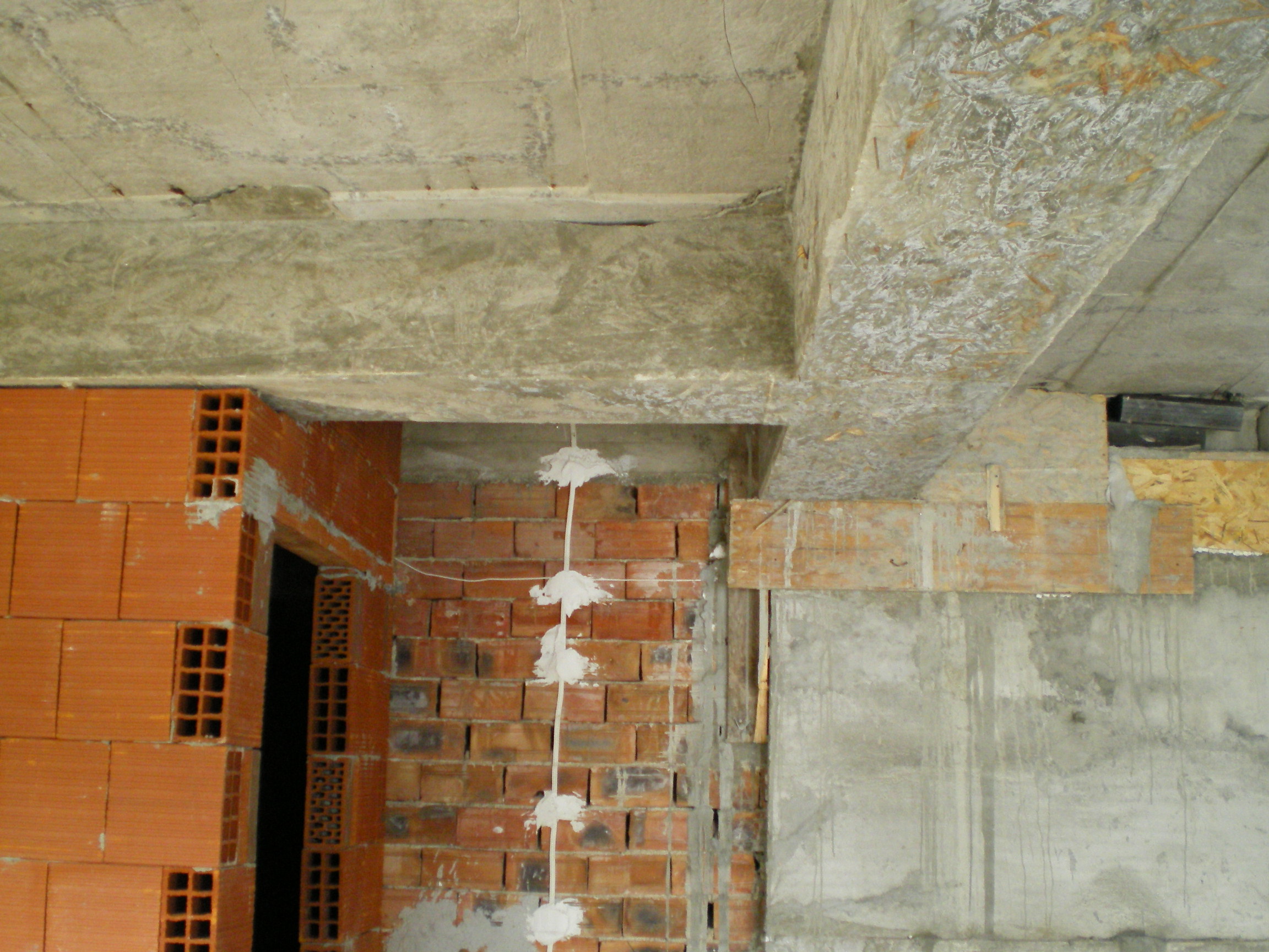

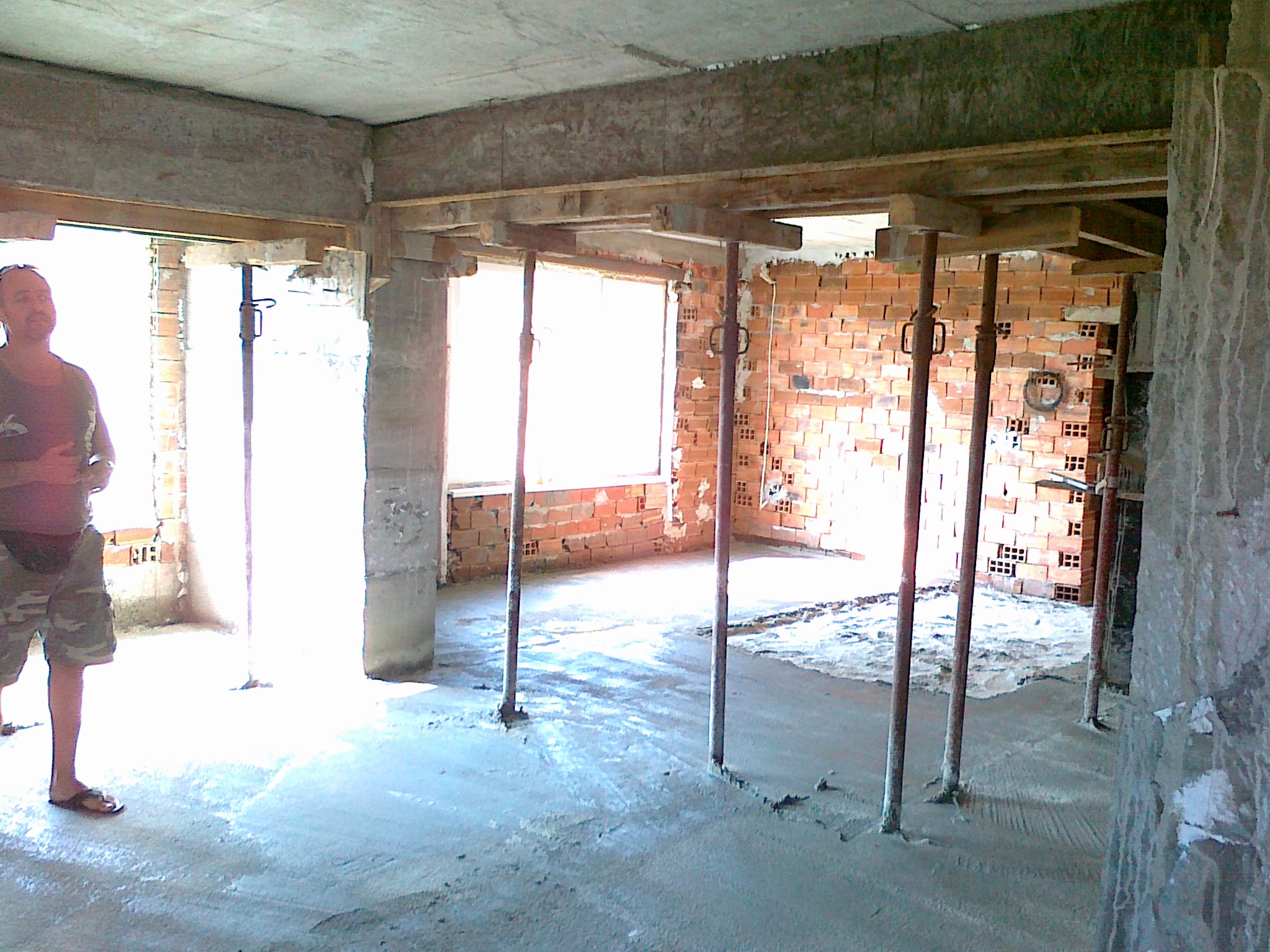

Всичко добре, но 2 седмици по-късно въпросния трегер, който остана посредата на двете съединени стаи се напука в средата - сиреч не беше направен като хората, и въпреки че отгоре нямаше товар над плочата, а само собственото и тегло се напука; по думите на конструктора майсторите сериозно са спестили арамтурата в трегера, ако въобще са сложили... та от там разправии, някакви химически дюбели слагаха в тавана, около трегера наслагаха П-образни арматури, изляха бетон около трегера и арматурата. Така кофража стоя около месец и половина с подпорни греди да стегне добре. Махнахме после подпорите и всичко бе наред.

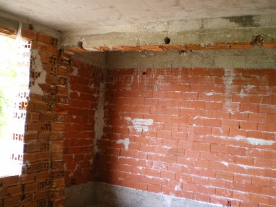

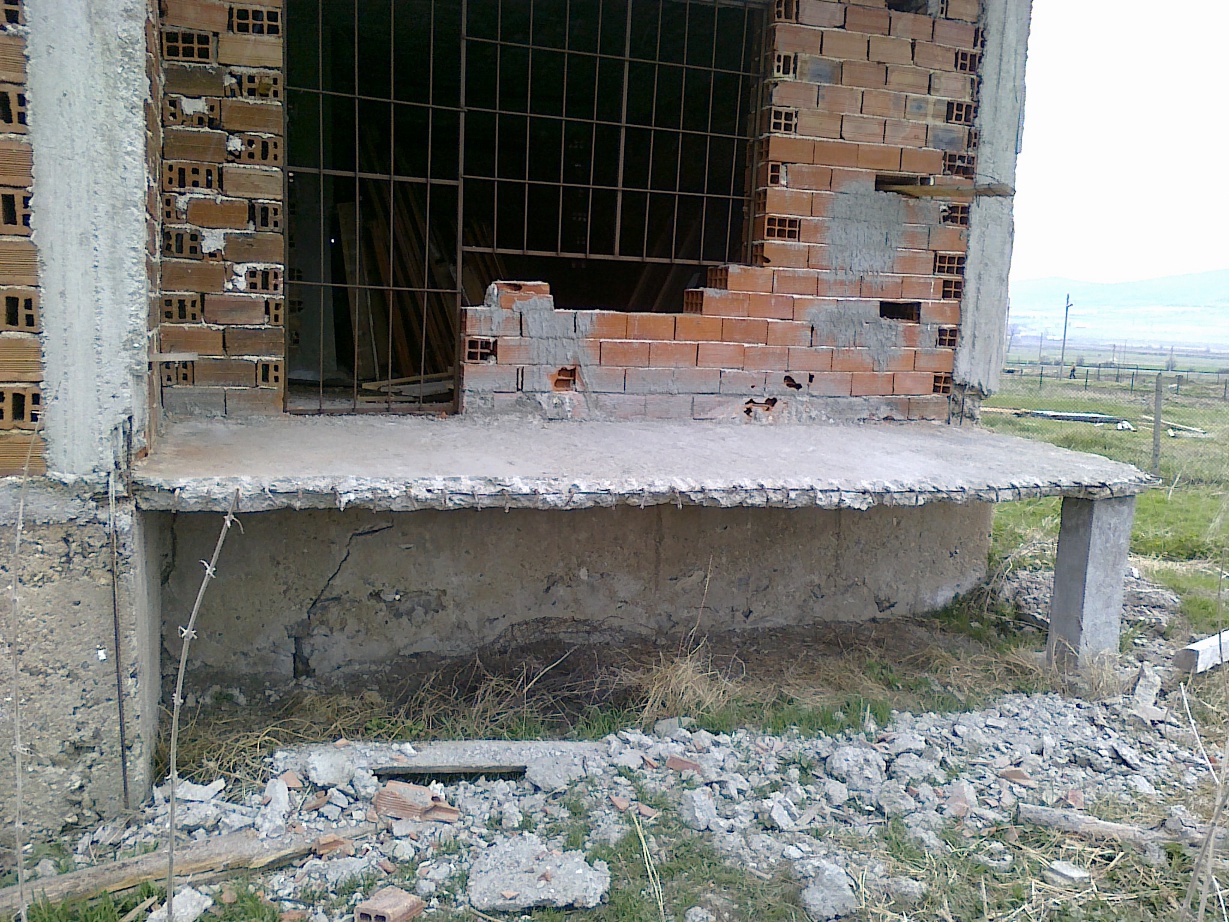

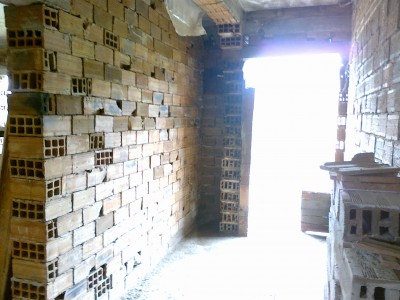

До тук с този трегер, но имайки лошият опит от него решихме да прегледаме и останалите трегери – над прозорци, над врати, в коридора имаше една преместена стена, в едната стая усвоихме едно балконче, като отвън направихме стена от тухли а вътрешната страна на балкона я съборихме и отново остана горе само тергер, а останалата площ се сля със стаята.

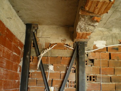

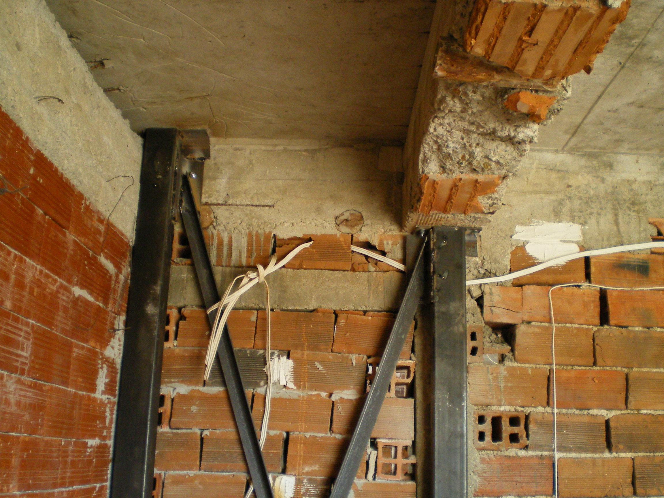

След огледа на всички трегери се видя че над прозорците – те са с ширина 2,4 метра са се напукнали посредата – решихме да ги укрепим със стоманени подпори от двете страни и над прозореца отново стоманен профил, заварен за колоните от двете страни – и така за 3 прозореца... голямо приключение.

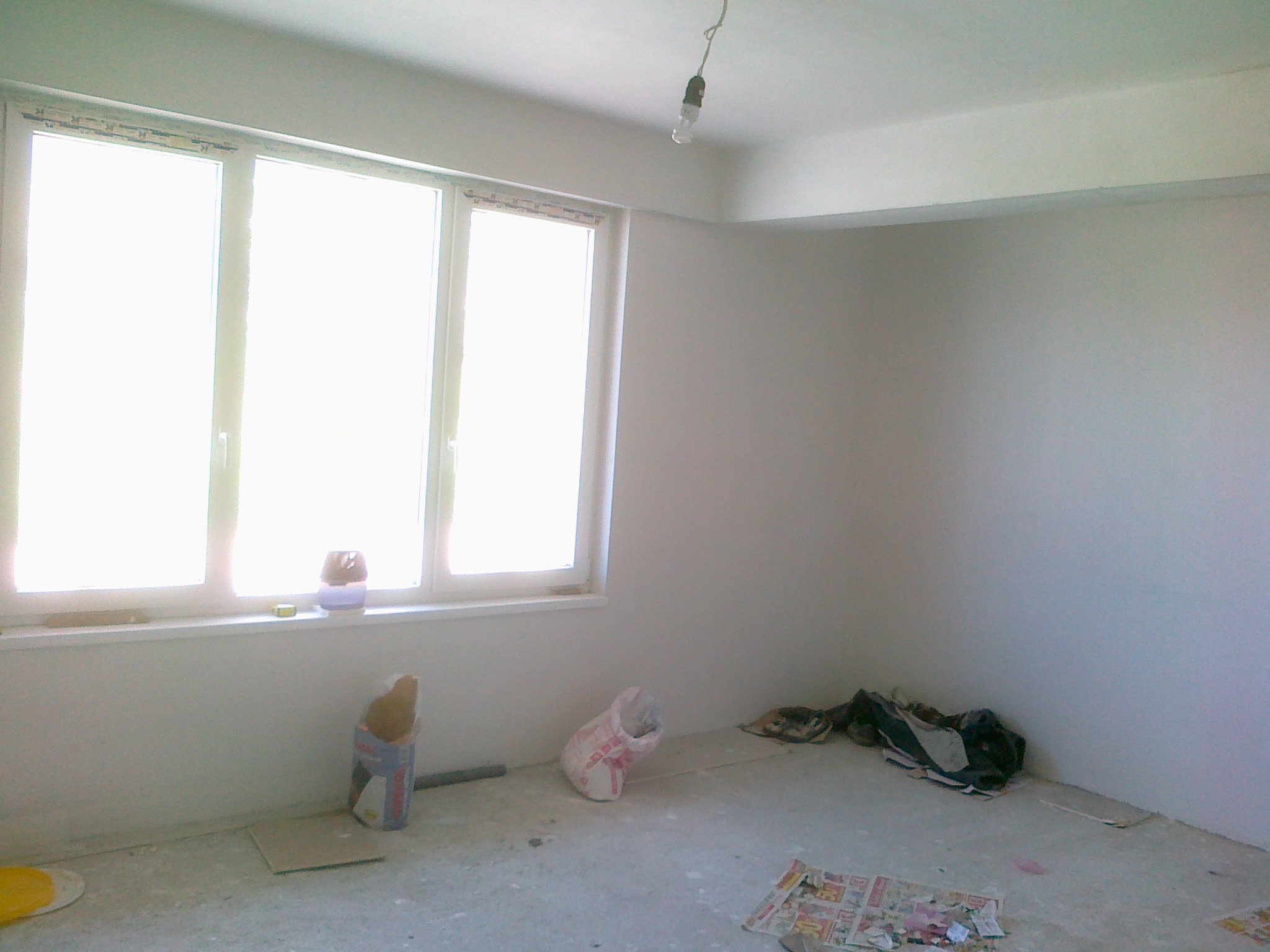

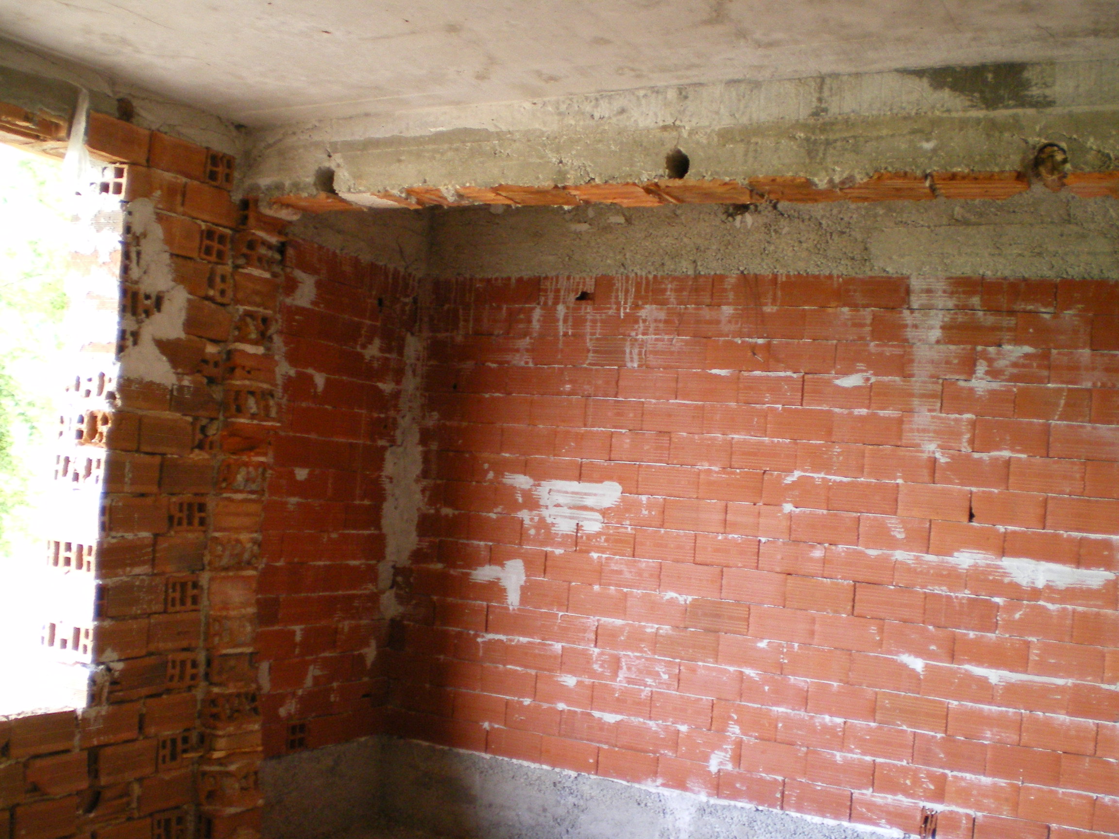

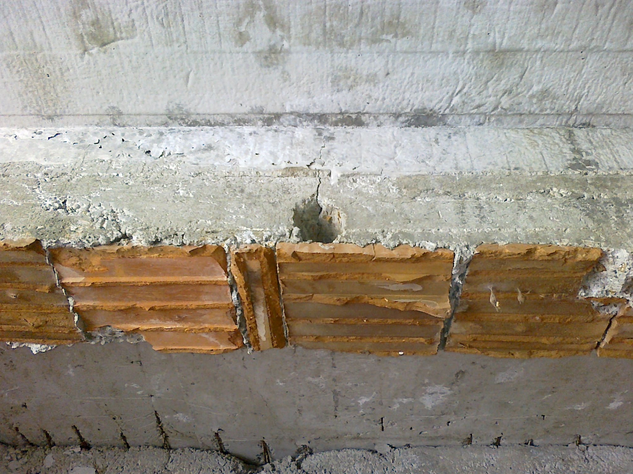

Останаха два проблемни трегера – в коридора, който бяхме разширили с изместване на стената с около 50 см, горе остана трегер, който също се оказа че има лека пукнатина /под 1 мм/, която в продължение на месеци не мръдна, както и в стаята с усвоено балконче, където също трегера се напука в средата и се появи цепнатина около 1-2 мм.
Следихме двата трегера повече от 4-5 месеца и нямаше никакво движение, тоест пукнатините не се разширяват, и разчитайки на това че отгоре плочата не е натоварена, решихме да ги оставим така.

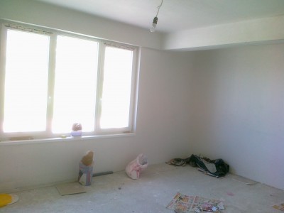

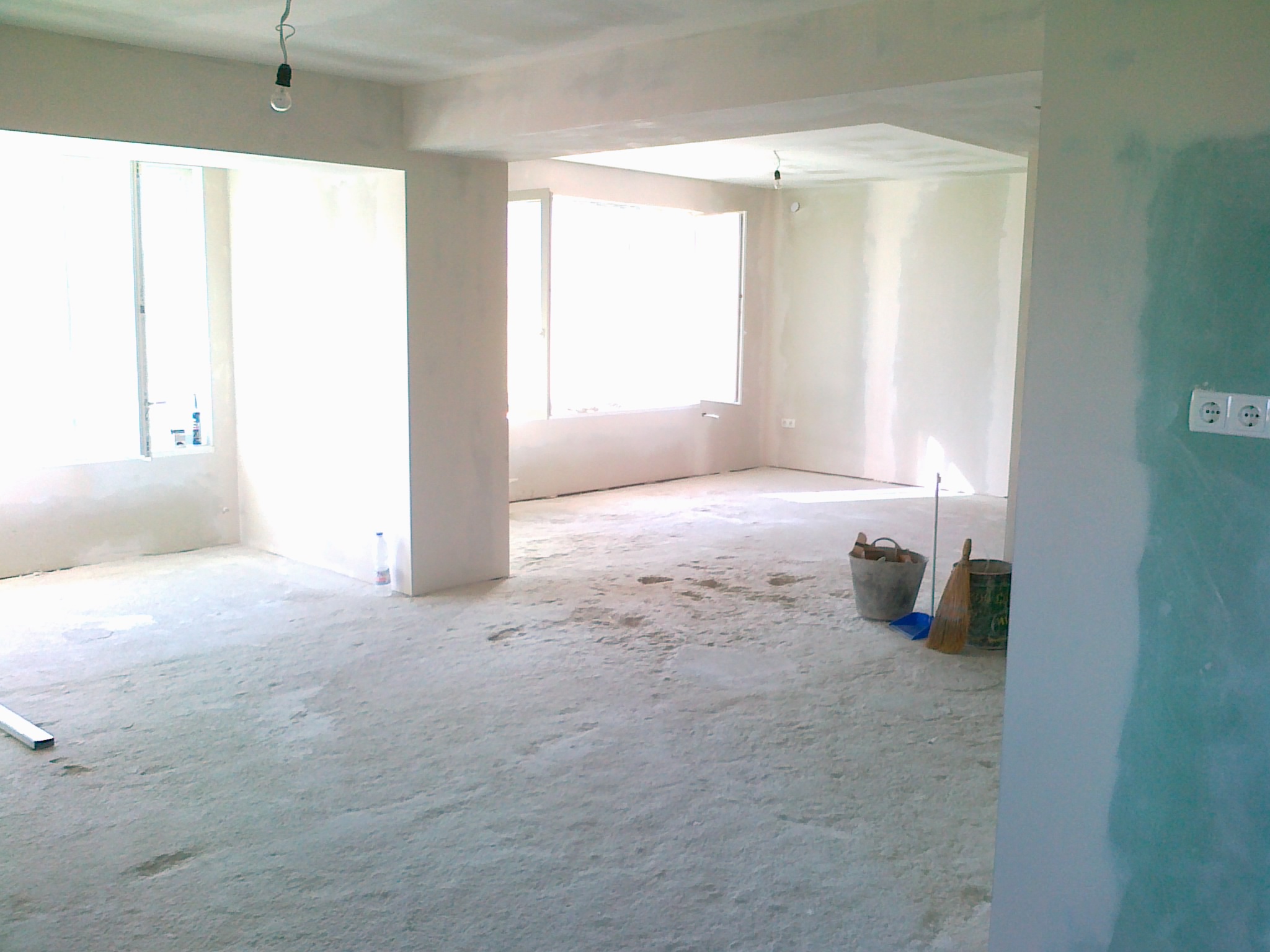

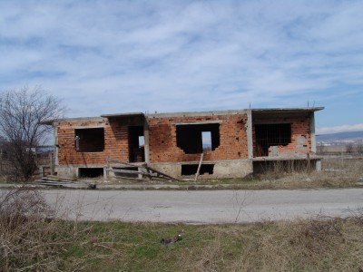

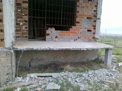

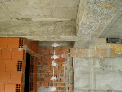

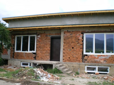

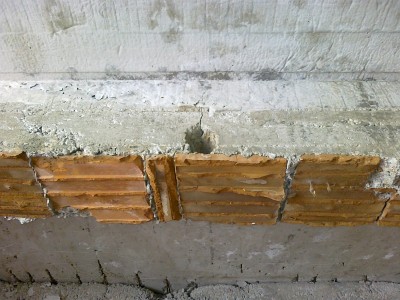

След около 4-5 месеца реших да направя в стаята с усвоения балкон и леко пукнатия трегер шпакловка.
И това е.
Сега почти 2 години по-късно на трегера в коридора пукнатината от 1мм си седи, без да е мръднала. В стаята с усвоени балкон обаче преди 2 седмици се появи пукнатина в шпакловката. Което ми говори че там е имало някакво движение.
Тъй като тези два трегера ме държат в напрежение се чудя какво да правя?
Конструктора разправя да не се притеснявам, че е нормално да има 1-2мм движение, след като първоначално се е напукало, но не очаквал повече движение, още повече че вече са изминали около 2 години от тогава...
От друга страна незнам какви още изненади са ми скрили майсторите преди мен и да няма допълнителни усложненя... да не стане беля?
Гледах вариянти да сложа и на двете проблемни места по една вертикална метална греда и няма да мръдне, също гледах вариянти с анкериране с хоризонтална стоманена греда под или до трегера....
Това е моята одисея и ако някой е имал търпението да я изчете, ще се радвам на конструктивен съвет
