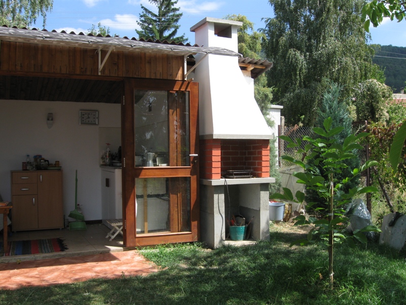

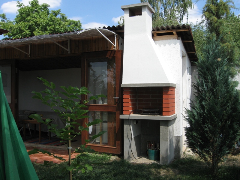

Предстои ми направата на барбекю, започнал съм основата и мисля за по-нататък. Ще представлява нещо подобно: Искам да го иззидам с тухли единички "декоративно" за да избегна последващо измазване или облепяне с камък или нещо подобно. Как се постига равна фуга навсякъде и как се зида с хоросан без да се цапат тухлите, че после не могат да се изчистят( или се боядисват?). Евентуално отвътре ще облицовам с огнеупорни тухлички. И още един въпрос: комина мисля да го правя от итонг, ще издържи ли на температурата на димните газове?
mici написа:Искам да го иззидам с тухли единички "декоративно" за да избегна последващо измазване или облепяне с камък или нещо подобно. Как се постига равна фуга навсякъде и как се зида с хоросан без да се цапат тухлите, че после не могат да се изчистят( или се боядисват?). Евентуално отвътре ще облицовам с огнеупорни тухлички. И още един въпрос: комина мисля да го правя от итонг, ще издържи ли на температурата на димните газове?1.Летви /правоъгълни/ от 5/5мм до 10/10 зависи какво те кефи.
2.въпрос - отговор 1. +малко тренинг
3.Итонг за комин Не
