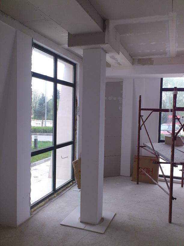

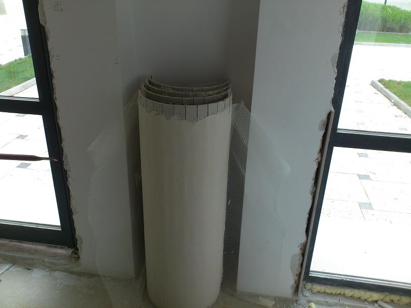

Да пусна и аз малко работа по ГК със снимки и пояснения :-D

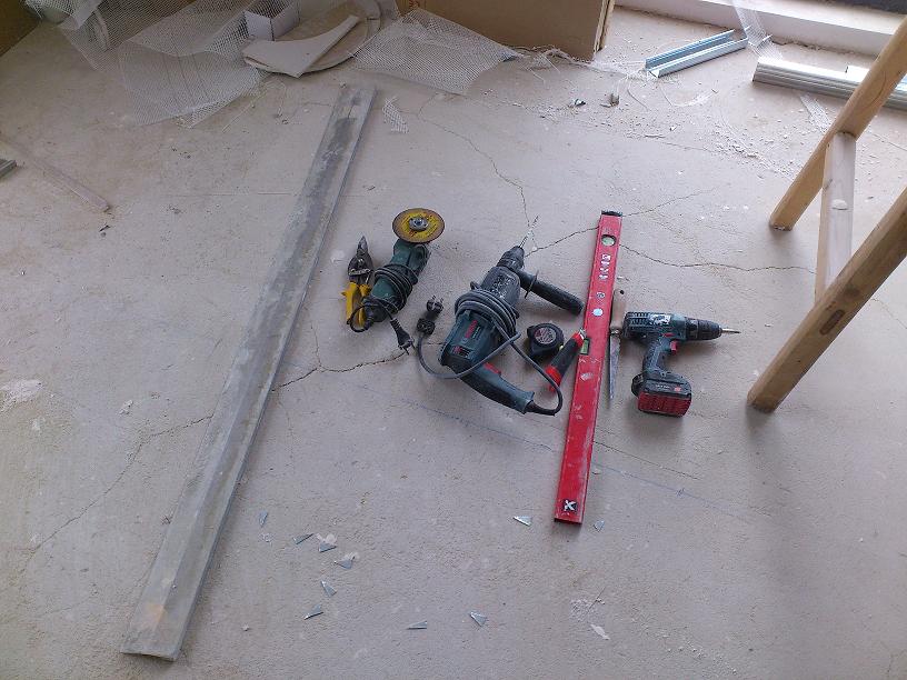

По дизайнерски проект трябваше квадратна колона да се превърне в кръгла -

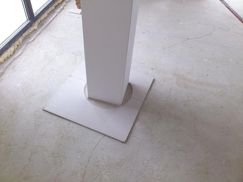

След проверка със лазерен нивели, колоната се оказа доста права и ме улесни много.

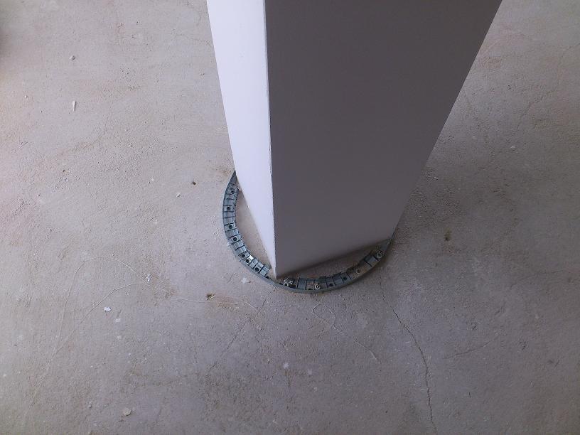

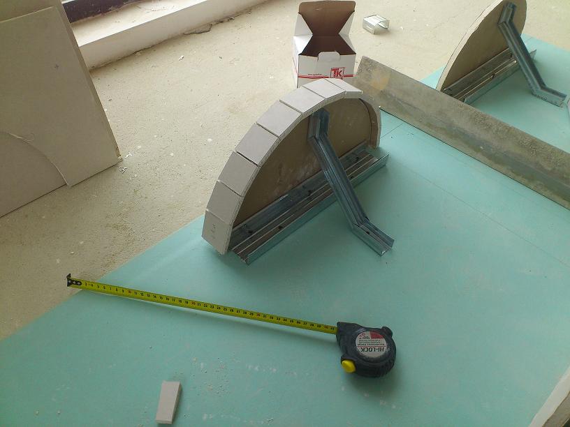

Първия шаблон за кръга -

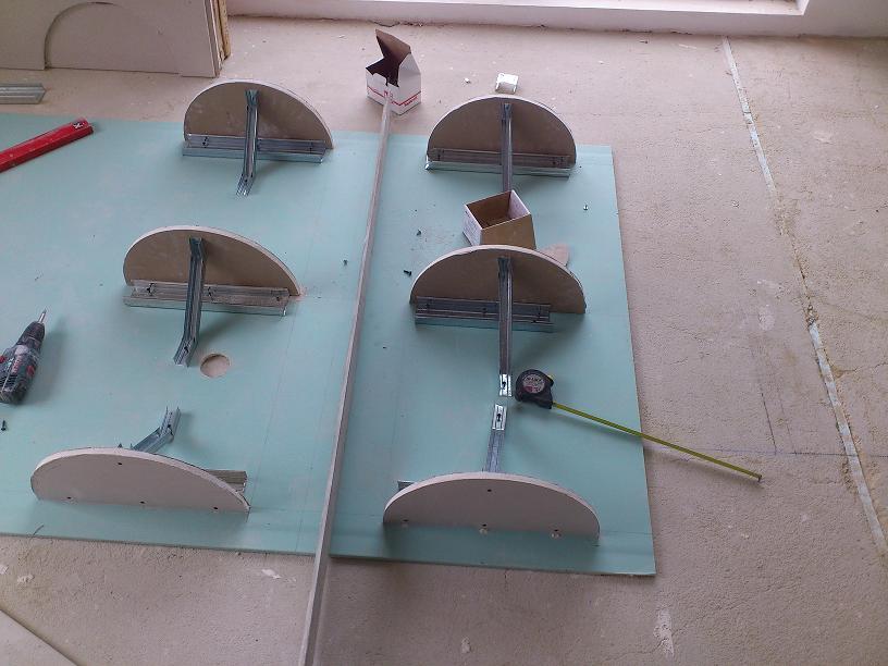

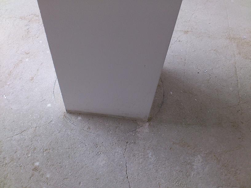

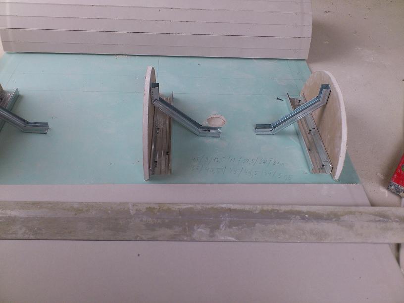

Направих няколко полукръга за шаблони със най-евтин пергел -

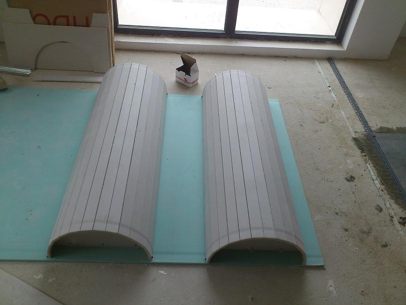

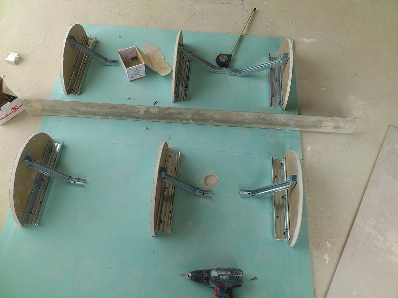

Двата шаблона са готови за заготовките от гипскартон, за да не шават, ги закрепих под прав ъгъл с парченца UD.
jekasus - майстор
Още една снимка на шаблоните -

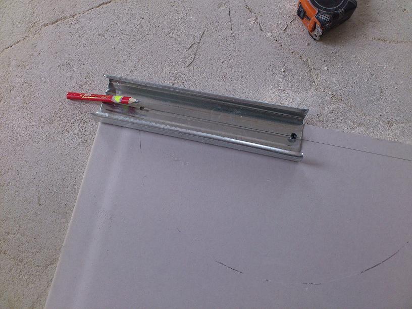

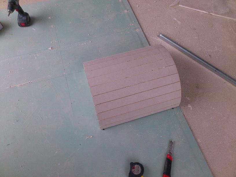

По-лесния начин вземах мярка за широчината на заготовките -
Написах през колко см да режа гипскартона(за по-лесно) -

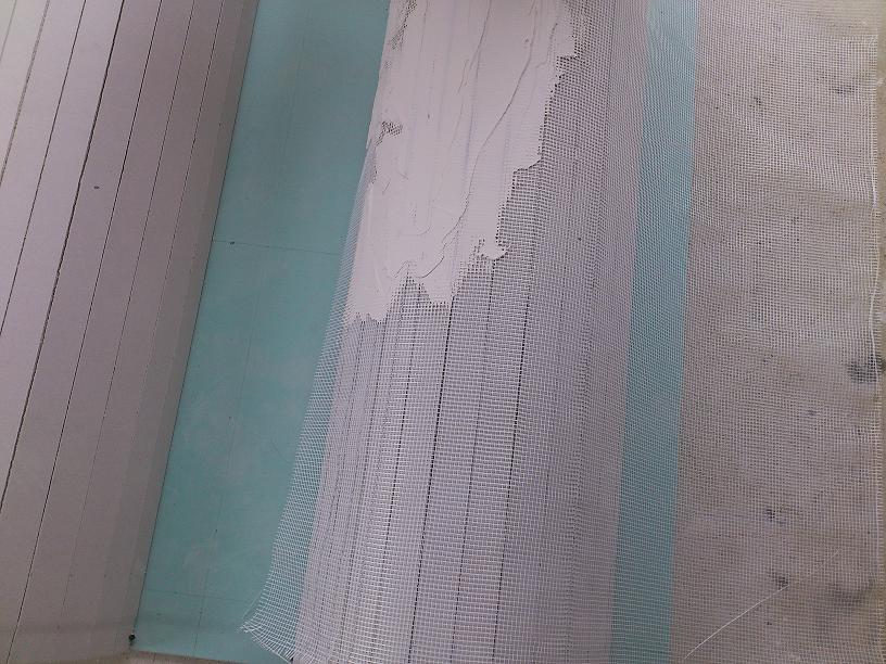

Първите заготовки -

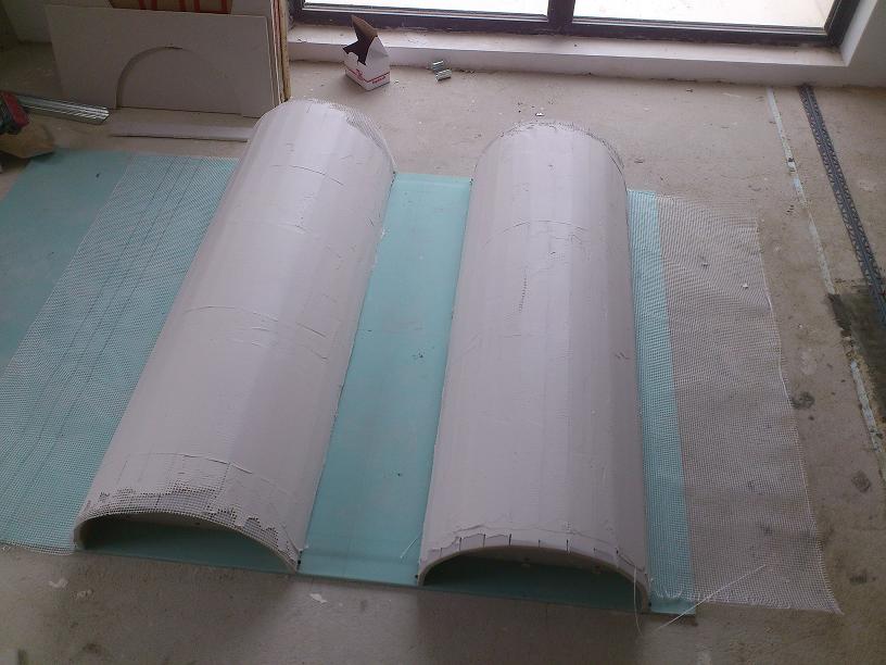

Следва шпакловане със фасадна мрежа и япигипс(турско лепило за гипскартон).-
jekasus - майстор

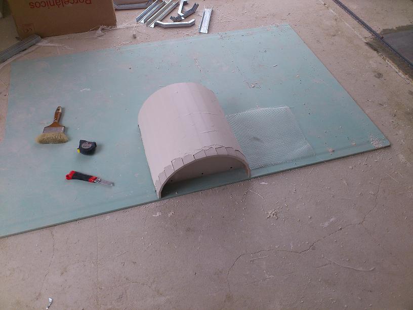

Първата партида готова -
За тази колона ми потрябваха 4 броя по 120 см и едно късо 40 см -
Оставих да изсъхнат заготовките -

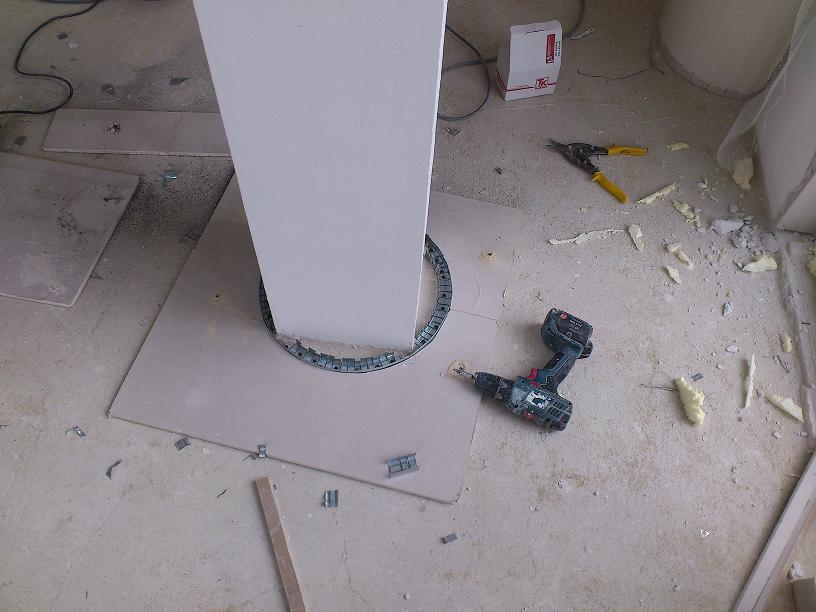

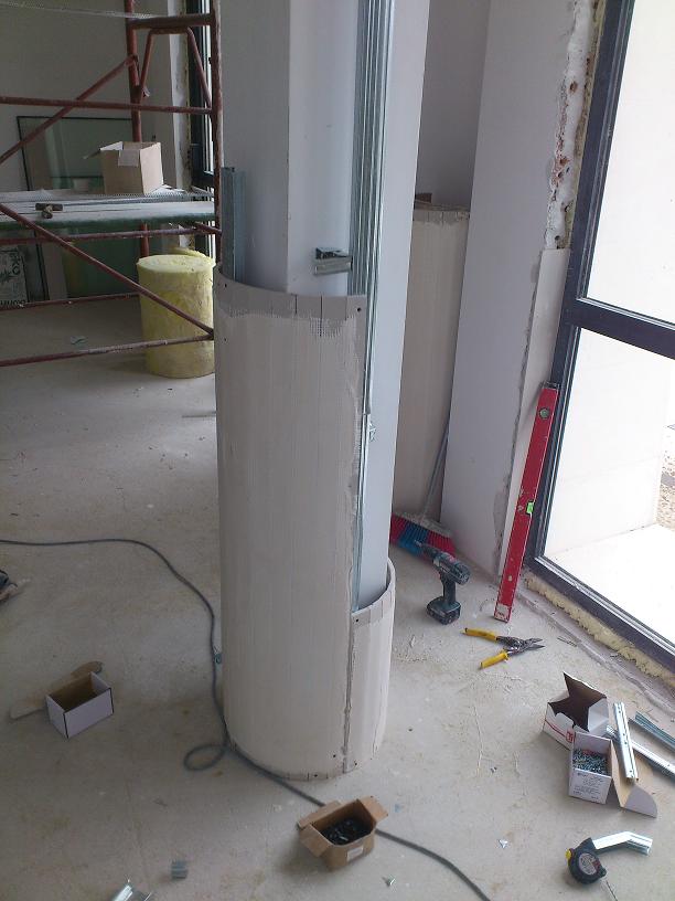

С помоща на първия шаблон монтирах рязан(с ъглошлайф)UD -
jekasus - майстор

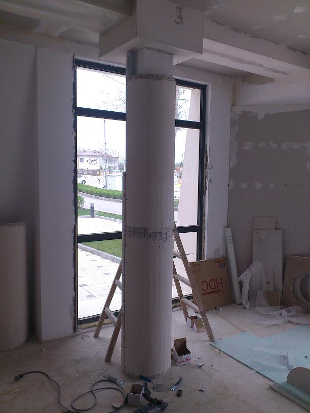

Още една снимка -

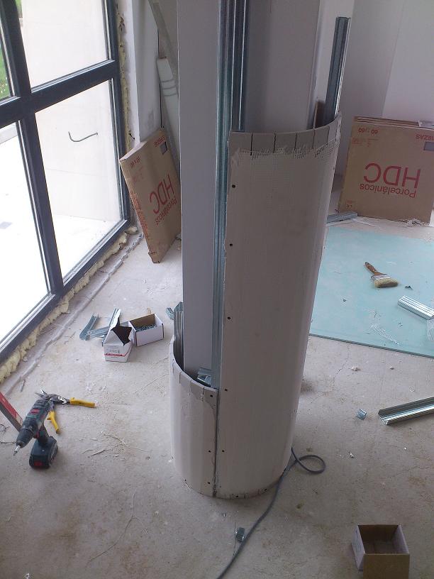

Монтажа на заготовките почнах заедно със CD-профили и закрепването им към "старата" колона, понеже забравих директните окачвачи, използвах парчета UD, които бяха на шаблоните -
jekasus - майстор

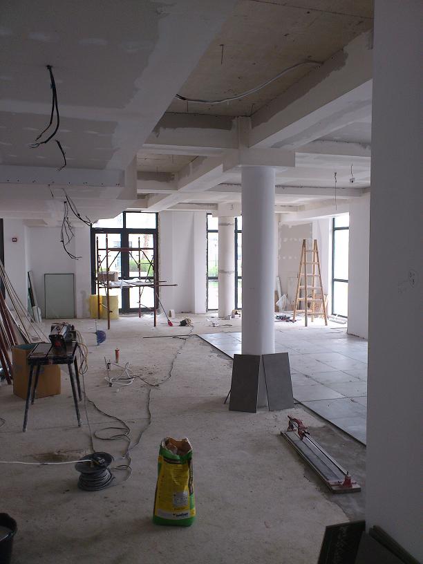

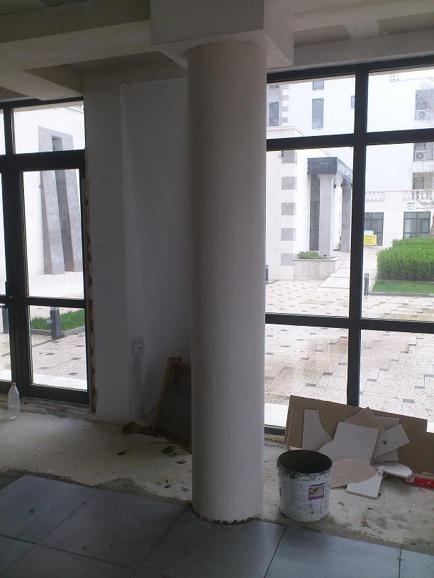

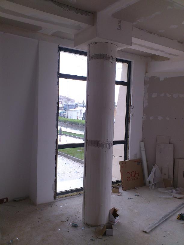

Это защо трябваше да стане кръгла -

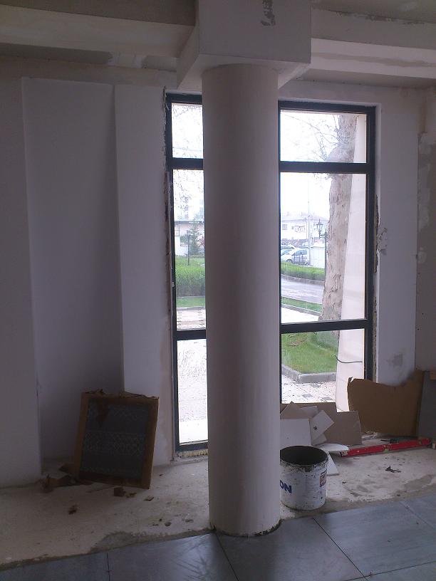

Първа ръка шпакловка -
Участници в работата, само забравих лазера, ама той скромен зелен BOSCH PCL 10 -
Минуси, които съм забелязал за тази технология -
Използвах япигипс, а трябваше унифлот, другия път в цената ще влезе цената за унифлота.
Използвах технология на Кнауф - по нея рязането е през 5 см, аз го направих през 4.5 и стана като голям многоъгълник, и сега със шпакловка и шкурене трябва да се оправи.
При замерването за широчината на заготовките сгреших с няколко мм и общата грешка излезе около 15 мм. Ама шпакловката го скри :-D
Самите шаблони трябва да са по-високи за да по-лесно да се шпакловат.
Заготовките и на втория ден си бяха влажни - трябваше да използвам зелен картон.
Утре шпакловам за последно и вече момчета със декоративни мазилки да му мислят :-D
Еми.......търпим на критиката :-D И ще пробвам варианта със обер-фреза някой ден, за да не повреждам лицевата част на картона.
Kasap - специалист
Много гърч това ве... :?
Като по-мързелив бих ползвал тръба /етернитова примерно/.
N.Georgiev - специалист
Ето това различава картонаджиите от майсторите такива :supz: БРАВО !!!
jekasus - майстор
Kasap написа:
Има и други, като мен, дето мислят така -
N.Georgiev написа:
На тия тавани и трегери, дето се виждат, не съм навил и една видия. Дойдох на объекта само заради колона :-D
